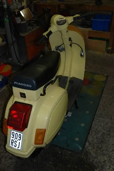

    • February 26, 2012 at 18:17
    Hier noch mal ein Bild damit ihr einen Eindruck von dem Lack bekommt. Der Lack ist nur etwas matt.
    Dann also ein milde Schleifpaste evtl. "Sonax Nano polisch", werde mal schauen was der Markt da sonst noch so zu bieten hat.
    Trotzdem noch einige Fragen zum Versiegeln:
    1) Was ist denn der Nachteil wenn ich nicht Versiegel?
    2) Wenn ich mich entscheide zu versiegeln, muss ich dann immer wieder Versiegeln sobald die Versiegelung abgetragen ist oder kann ich es dann immer noch sein lassen?

    Wenn der lack nur leicht matt ist reicht eine leichte Schleifpolitur längst aus.
    1. Wenn du nicht versiegelst ist der Lack den Umwelteinflüssen ausgeliefert.
    2. Du mußt nicht immer wieder versiegeln,es ist deine entscheidung.Es ist nur so das eine versieglung nicht ewig hält.irgendwann ist sie halt durch witterung und waschen abgetragen.

    Ich hab über Rotweiß noch nie Schlechtes gelesen, außer hier bei lackholly, der wohl zu einem für seinen Anwendungsfall falschen Produkt der Reihe gegriffen hat.
    Wenn der Lack nur leicht matt ist, kommt die RW Schleifpaste sicher nicht infrage, weil viel zu abrasiv. Selbst der RW Lackreiniger könnte schon zu viel des Guten sein, deshalb würde ich es erst mal mit RW Polierpaste probieren. Notfalls kannst Du immer noch eine Nummer schärfer ran gehen und den Lackreiniger nehmen, danach natürlich wieder die feine Polierpaste. Anschließend nach Geschmack noch eine Glanzpolitur, am besten ein Hartwachs.
