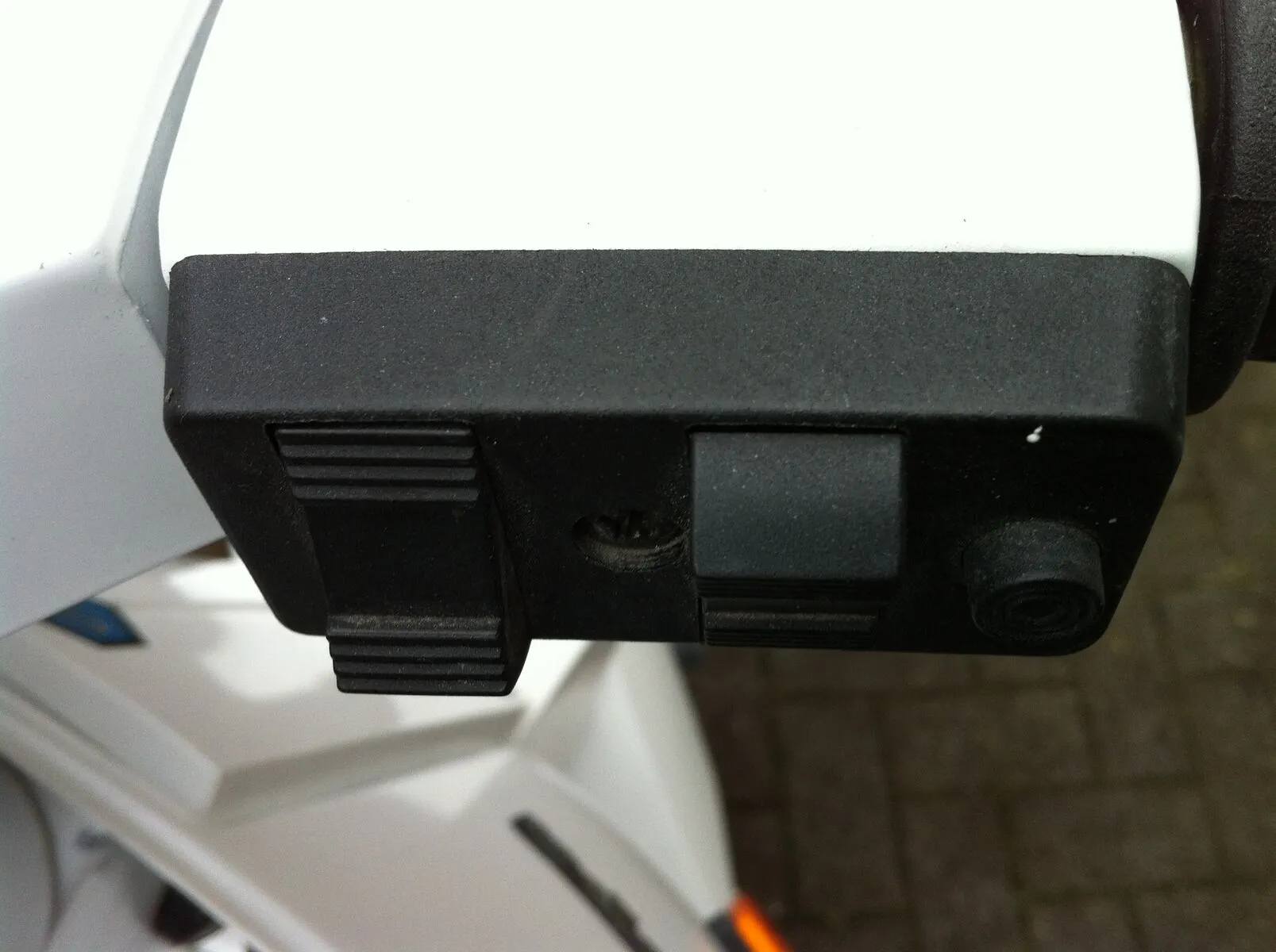

    Hallo,bin gestern mit dem zusammenbau einer PKs fertiggeworden und musste feststellen das der Stromgleichrichter defekt war.
    Hatte mich schon die ganze Zeit gefragt warum alle Birnen durchgeschossen waren.
    So...einen gleichrichter hatte ich noch hier rumliegen und das problem war gelöst.
    Ich habe jetzt noch eine letztes Problemchen mit dem Scheinwerfer...
    Es geht nur das Fernlicht und auch nur dann wenn der Schalter auf "Aus" position ist (siehe Foto vom Schalter).
    Kann mir das irgendwie nicht erklären,am Schalter selbtst sind alle Kabeln dran.Das Rücklicht ist bestellt,also noch nicht verbaut...denke aber nicht das es daran liegt,oder?
    Vielen dank im vorraus für eure hilfe :D

    miss doch bitte erstmal, ob der schalter überhaupt korrekt schaltet. durchgangsprüfer und hinten an der platine an den lötstellen gucken.

    Einen durchgangsprūfer hab ich im moment nicht zur hand,an der platine sind alle kabel dran.
    Auch ist das Bild sehr irrefūhrend,sorry. Es geht NUR das Fernlicht und NUR wenn beide schalter auf "aus" sind.

    entweder ist was falsch verkabelt, (hat ma einer am schalter rumgelötet?) oder der schalter ist kaputt. ist das der schalter aus dem moped oder ist der getauscht? ggf andere kabelbelegung.
    wenn der schalter auf "an" ist und das licht NICHT geht, geht dann das bremslicht noch?

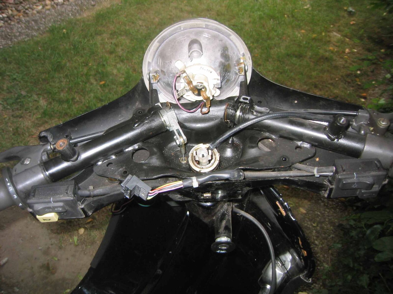

    Hi, beim Scheinwerfer gibt es nicht so viele Möglichkeiten, 1. Abblendlichfaden durchgebrannt, 2. Kontakte an der Birne liegen nicht auf, 3. an der Birne kommt kein Strom an, Kabel kaputt, gebrochen, 4. aus dem Schalter kommt kein Strom raus. Das alles ist mit einem Messgerät oder einer Prüflampe leicht zu testen.

    Hi, warscheinlich noch nicht ganz, denn Zweifadenbirne mit einem Faden gibt es nicht. Hast Du vieleicht auch den Scheinwerfer erneuert? Dann liegt dein Problem darin, dass Du den falschen Scheinwerfer bekommen hast. Der Scheinwerfer der XL2 hat eine Zweifadenbirne mit folgendem Anschluss (siehe Bild). Ältere PK´s haben teilweise Einfadenbirnen verbaut, da ist aber der Anschluss anders.
