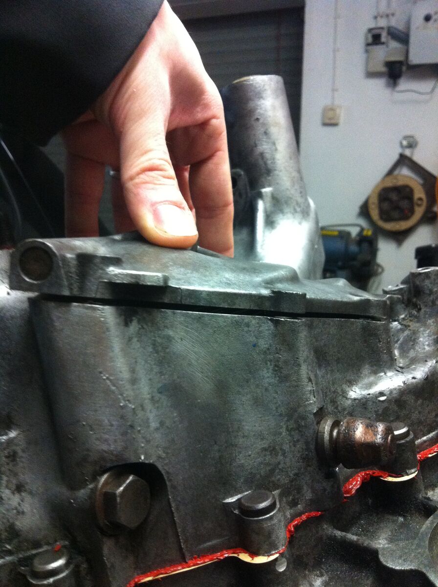

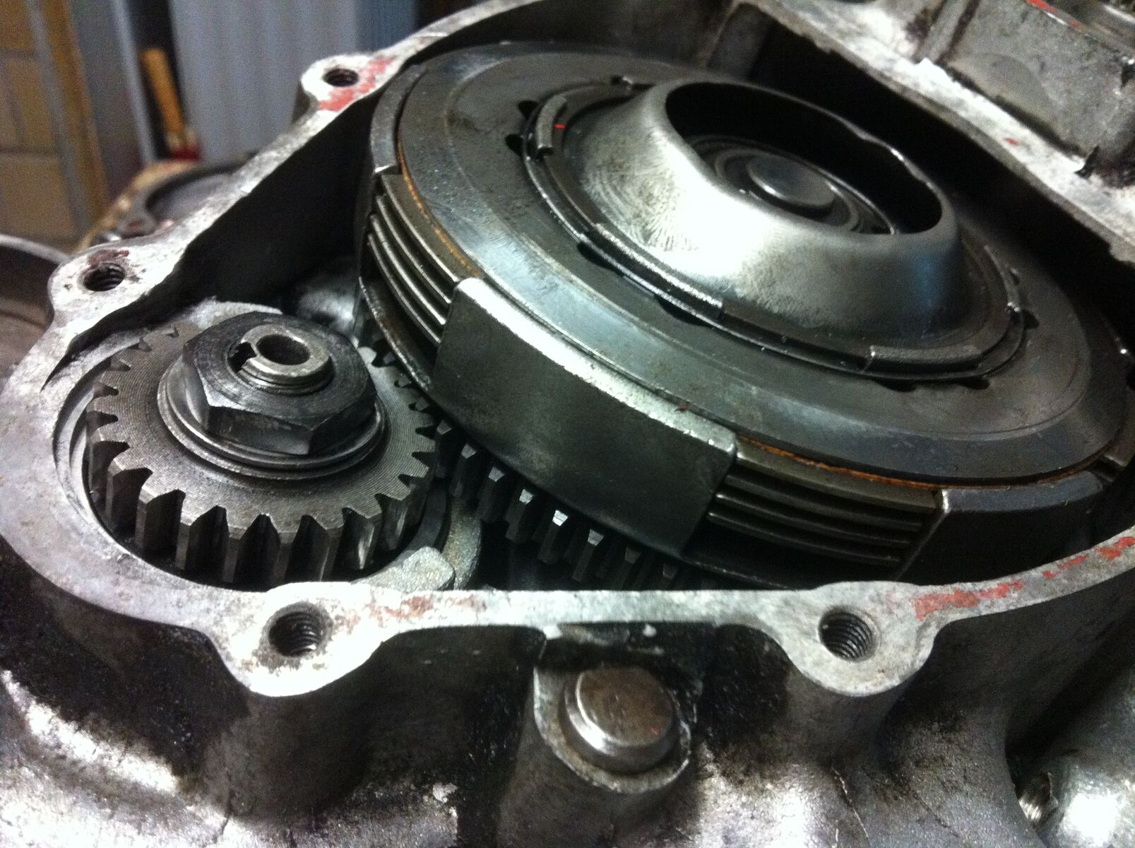

  • danke für den ganzen beistand bis dato.. musste gestern leider etwas auf nem konzert abgehen, also wenig zeit für schreiberei.. ich hoffe ihr verzeits =)
    Beläge sind geölt, Gewinde ragt nicht wirklich viel über die Mutter hinaus, Kupplungszug ist neu, Federn sind nicht die beiliegenden, sondern diese hier und das hier sind die Kupplungsbeläge..
    Bilder sind angehangen.
  • Hi
    Danke für die Bilder.
    Ich hab hier die gleichen Teile in ausgebautem Zustand aus de Kller hochgeholt.
    Der Druckpilz sitzt richtig.
    Die Kupplungslamellen (das was du als Beläge bezeichnest) sitzen richtig (daran kann es nicht liegen, weil der innere Kupplungskorb die Höhe ja begrenzt.)
    Die Kupplungsscheibe sitzt aber insgesamt zu hoch (Die sitzt vermutlich nicht richtig auf der Welle!) und zwar etwa um das Maß, um das der Kupplungsdeckel nicht draufpasst.
    Normalerweise sitz die Abdeckscheibe der Kupplung so im Primärkorb, daß sie nicht über den Korb hinausragt (bei dir tut es das jedoch).
    Die Kupplung muß also nochmal raus!
    Was mir auch ein wenig spanisch vorkommt, ist, daß das Primärrad und das Zahnrad am Kupplungskorb auch nicht wirkllich auf einer Höhe liegen...
    Du hattest ja den Motor auseinander wie man an dem Rumgepansche mit der Dichtmasse erkennen kann.
    Wußtest du übrigens, daß die Dicke der Originaldichtung auch eine Rolle spielte bei der Konstruktion der ganzen Axialspiele der Wellen (Wobei das hie rnicht die Ursache deines Problems ist!)?
    3 Mal editiert, zuletzt von Pierre Lavendel (March 18, 2012 at 14:37)
  • Vorgänger hat recht..
    wichtig ist erstmal:
    Kupplungsscheiben muessen alle gleichen Abstand haben... niemals beim Korb überstehn.
    Die Block-Dichtung hat die sich so verschoben? bei mir sieht man die nichtmehr so extrem ..nach zusammenbau.
  • Auch die Zwischenscheiben sind dünner bei einer 4S-Kupplung.Hast die so gekauft oder selbst zusammen gestellt? Weil sonst sieht ja alles gut aus.
    Ahh,wer lesen kann ist im vorteil.Neu gekauft.Also Kuplung raus und ohne probieren.Wenn es passt.Beläge zurück schicken. :D
  • Die Kupplungsscheibe sitzt aber insgesamt zu hoch (Die sitzt vermutlich nicht richtig auf der Welle!) und zwar etwa um das Maß, um das der Kupplungsdeckel nicht draufpasst.
    richtig, und wie wir das jetzt beheben dürfte wohl klar sein
