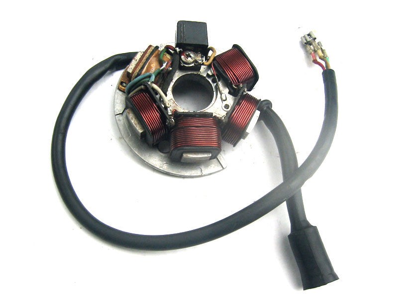

    Ich hoffe Ihr könnt mir weiterhelfen! Habe letztes Jahr meine PK 50 XL2 lackiert
    und wieder zusammengesetzt. Funktioniert soweit auch alles bis auf die LIMA!
    Schon die zweite LIMA ist nun defekt, aber der Motor läuft und man kann fahren,
    nur die elektrische Anlage funktioniert nicht! Ich weiß nicht mehr woran der
    Fehler liegen kann, Kontakte etc. sind alle OK! Ich kann mir nur vorstellen, dass
    ein Kabel nicht korrekt angeschlossen ist und dies, die zweite Lima zerschossen
    hat! (Die ersten 50 KM funktionierte alles einwandfrei und dann war die LIMA
    wieder defekt!) Ich hoffe Ihr könnt mir weiterhelfen.

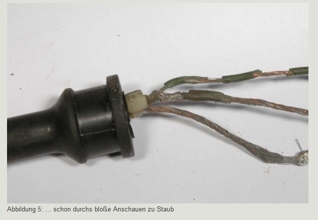

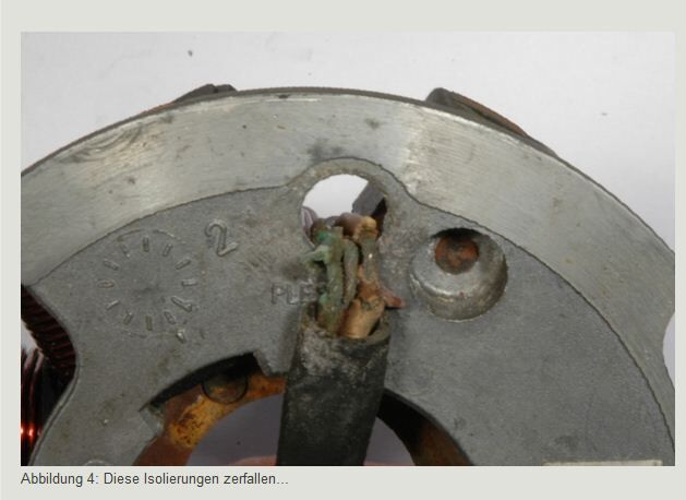

  • Ja, das ist eigenartig, denn an der Lima kann eigentlich nix kaputt gehen, da sind Spulen mit 1 mm dicken Draht. Was kaput gehen kann und auch geht sind die Kabel welche aus der Lima heraus gehen. Silikonkabel und die sind bei einigen Serien schlecht gewesen, die Isolierung zerbröselt beim ansehen.
