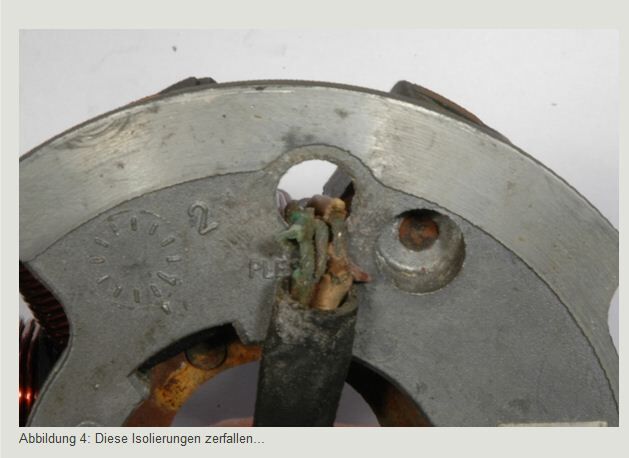

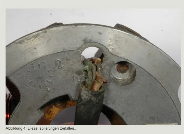

    • March 19, 2012 at 12:56
    Ja, das ist eigenartig, denn an der Lima kann eigentlich nix kaputt gehen, da sind Spulen mit 1 mm dicken Draht. Was kaput gehen kann und auch geht sind die Kabel welche aus der Lima heraus gehen. Silikonkabel und die sind bei einigen Serien schlecht gewesen, die Isolierung zerbröselt beim ansehen.

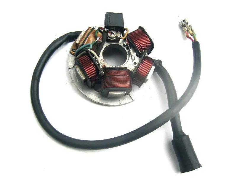

    Lima ist erst ein halbes Jahr alt und die Kabel sind auch alle ok! Kann es an den Pickups auf der LIMA liegen ? Wie überprüfe ich diese? :?:
    • March 19, 2012 at 13:46
    Nein das PicUp hat damit garnichts zu tun, das ist auf Masse geschraubt und raus kommt ein rotes Kabel und das geht zur CDI. Wiso ist die Lima 1/2 Jahr alt? Hast Du da ein Neuteil von Piaggio verbaut? Wenn zwischen blau und schwarz kein Strom messbar ist, untersuch die Kabel welchen vom Verbindungsstecker zum Spannungsregeler gehen. Zie die Kabel vom Regeler ab und mess die mal gegeneinander Ohmmäßig durch, wenn da 0 Ohm raus kommt hast Du irgendwo einen Kurzschluss.
