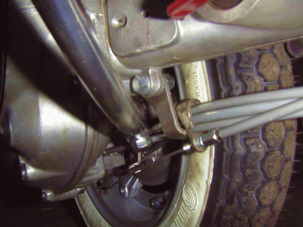

    mir kommt die Kupplung auch ein bisschen lasch vor und wollte sie mal schnell nachstellen, wie mach ich das??
    danke :)
    2,554
    62,059
    11,825
    • March 23, 2012 at 21:42
    Ebenfalls unter dem Roller ist die Einstellschraube.
    [Blockierte Grafik: http://www.germanscooterforum.de/uploads/monthly_02_2009/post-17072-1234640790_thumb.png]Quelle:GSF

    • March 24, 2012 at 11:03
    welche und in welche richtung?? wäre nochmal nett
    2,554
    62,059
    11,825
    • March 24, 2012 at 11:25
    Wie wär es mal mit überlegen? Oder einfach testen? Du legst dich unter den Roller, deine Mutter zieht am Kupplungshebel und der Zug der sich dann bewegt ist der Kupplungszug. Und die Einstellschraube durch die er geht, zumal auf dem Bild nur der unterste Zug durch eine solche führt, ist die Richtige.
    Und wenn du mit lasch meinst das die Kupplung schleift dann drehst du die Schraube rein. Wenn du aber mit lasch meinst das du den Hebel ohne Kraftaufwendung bis zum Lenker ziehen kannst dann drehst du die Schraube raus.
    Wenn du die SuFu benutzt hättest dann wäre dir sicher dieser Thread Smallframe: vespa 50 spezial: meine todo-liste für den winter 2011/2012 den du im herbst eröffnet hast mitsamt der antwort von 4066 und den entsprechenden links ins auge gestochen.
