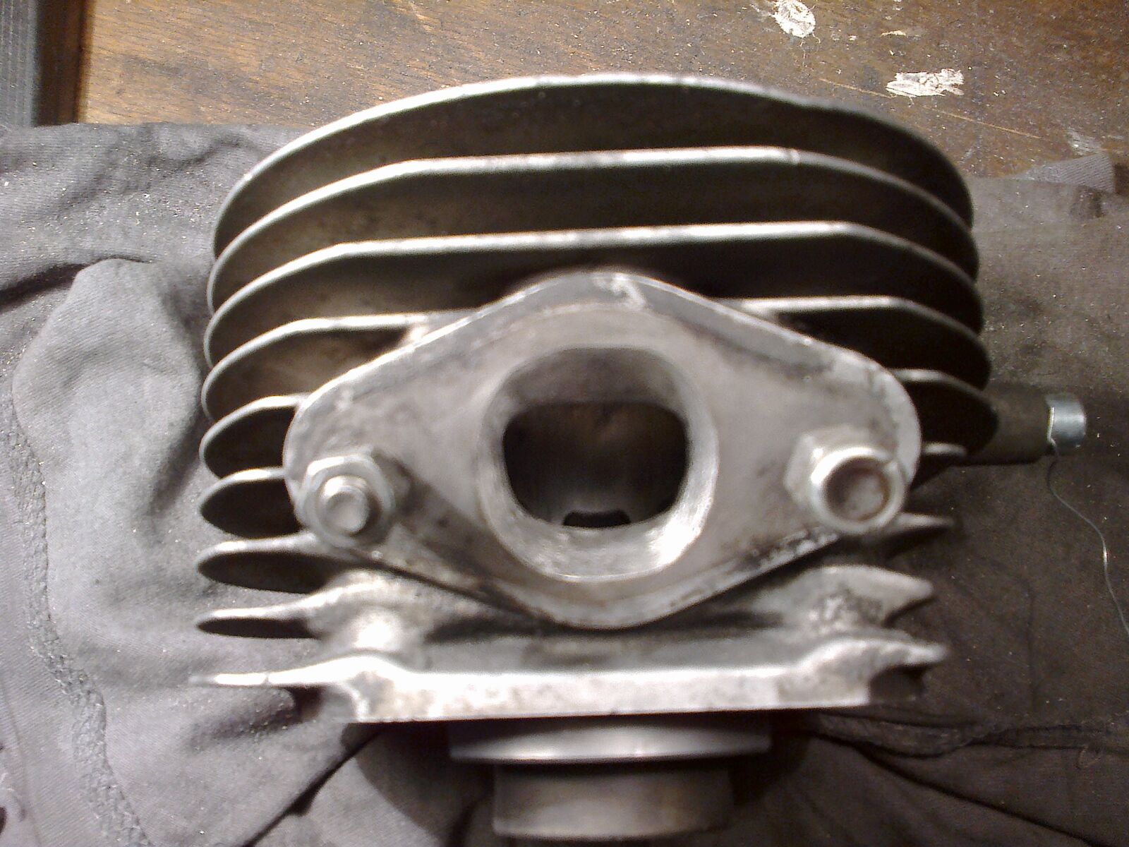

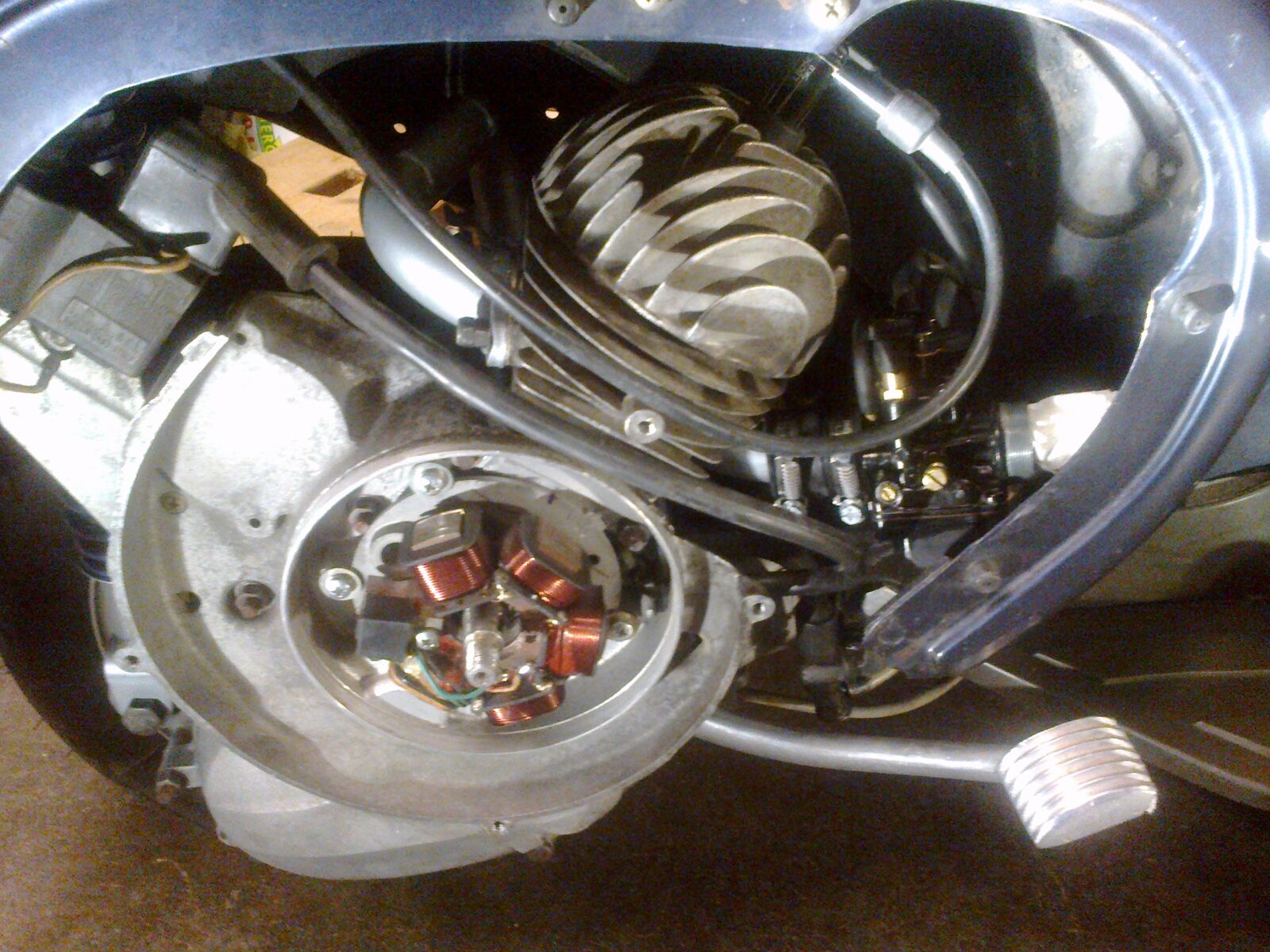

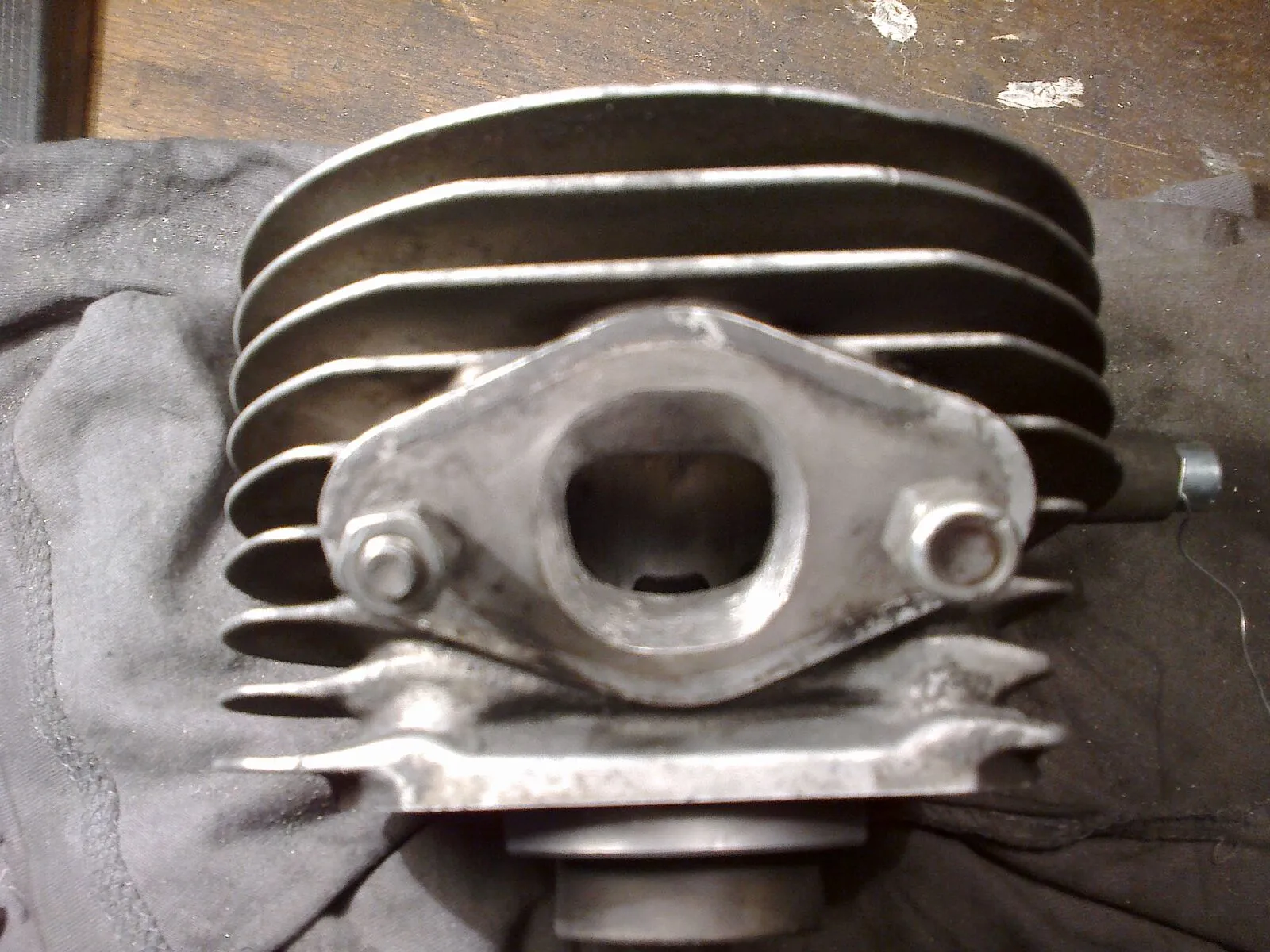

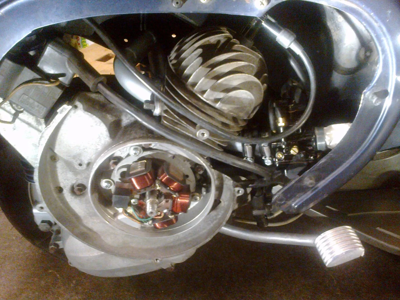

    Das war mal eine mit Kat, mitlerweile wurde sie in der ersten Ausbaustufe mit einen 16.15F dellorto und einem Simonini racing getunt, danach lief sie sogar noch, aber mit der zeit immer schlechter, bis sie sogar anfing zu spucken, dann war vollgas und fahren unmöglich, war jedoch der leerlauf drinnen, hatte man sie sehr gut hochdrehen können.
    Jetzt wurde der orizylinder auf max gefräst, ein 21er dellorto black edition und der simonini sind jetz drauf, und sie springt mitlerweile nichtmalmehr an, trotz 72er hd und mit sprit im zylinder und zündfunken....
    Ich habe zwar Ahnung von der Technik und allem Drumherum, aber ich weiß momentan nicht mehr wirklich weiter.
    MfG Rennvespe
    PS.: Kupplung/getriebe habe ich auch überprüft, die kupplung trennt vollständig, und schließt vollständig, alles ist in ordnung von dieser seite her, da sie erst vor ca einem jahr komplett überholt worden ist von einem fachgeschäft in meiner nähe (simmerringe etc. alles neu).

    • March 26, 2012 at 20:10
    Ob ein PickUp defekt ist, sieht man erst, wenn man da mit der Blitzlampe rangeht. Meistens kommen die Zündaussetzer erst aber höheren Drehzahlen, so schnell wäre dein Auge nicht, das am Funken zu erkennen, bzw so schnell kannst du garnicht kicken.
    Kauf oder leih dir ne Blitzpistole und geh die Anleitung vom Chup durch, dort gabs auch zwei Videos. (Im How to suchen)
    Achja, dafür musst du dir am besten einen E-Starter mittels Bohrmaschine bauen. Gold wert!
    Einfach ne Ratschenverlängerung in der Mitte durchflexen und in die Bohrmaschine einspannen. Vorne ne 19er Nuss und damit ans Polrad.
    Sonst schiebst du dir nen Wolf!

    • April 2, 2012 at 14:29
    so, heute habe ich das neue pick up bekommen, natürlich ein original piaggio teil, aber die das scheißteil passt nicht unters polrad, die beiden metallischen streifen stehen so weit aus dem pick up heraus, dass sie am polrad schleifen. :-4
    Ich bitte dringend um hilfe, da es seit wochen schönstes wetter ist, und die verdammte sau einfach keinen mucks macht!!! :+1 :+5
    MfG Roland
    Edith: hat sich erledigt, abschleifen reicht. rotwerd-)
