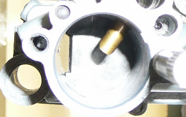

    • March 26, 2012 at 13:07
    Hallo Marcus,
    dann musst du immer, auch beim Ankicken, Gas geben?
    Geht dein Choke ganz zu? Vielleicht ist ja nur der Chokezug verklemmt.
    Wenn die Leerlaufschraube ganz reingedreht ist, ist bei meinem Ersatzvergaser der Schieber 2,5 mm geöffnet. Das sieht so aus:

    • March 26, 2012 at 19:02
    Gruß,
    Soweit geht mein Vergaser auch auf, ich habe noch einen 20er, der wird jetzt mal verbaut.
