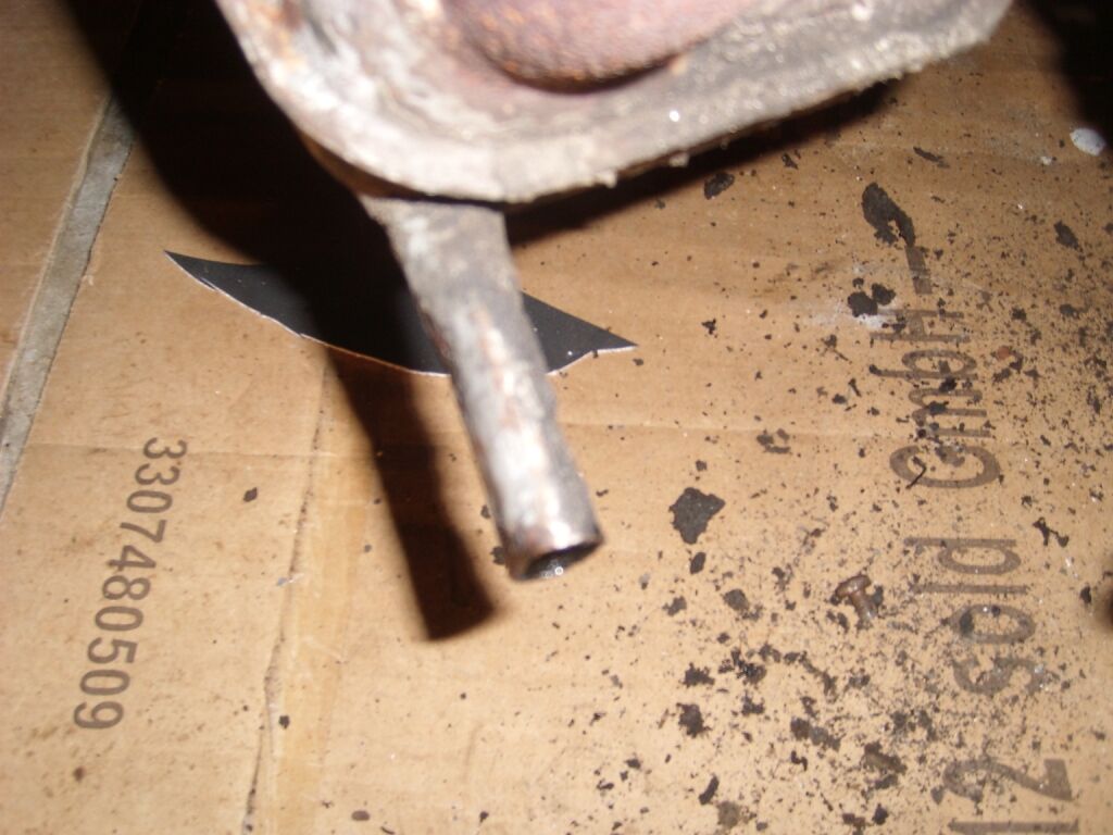

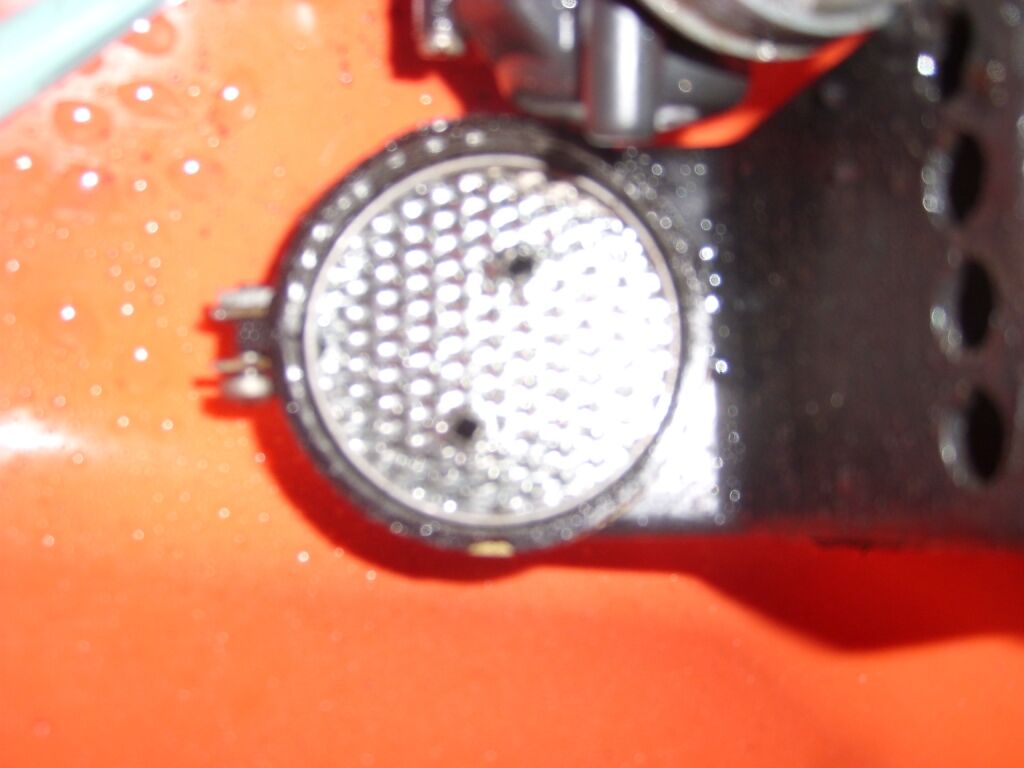

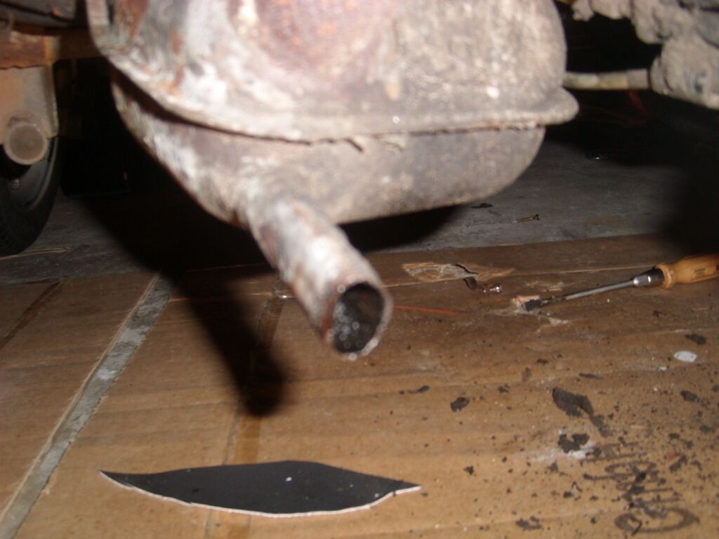

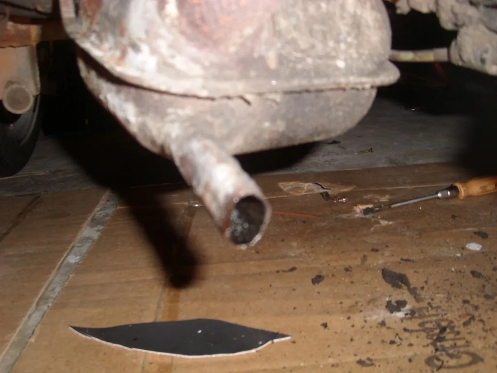

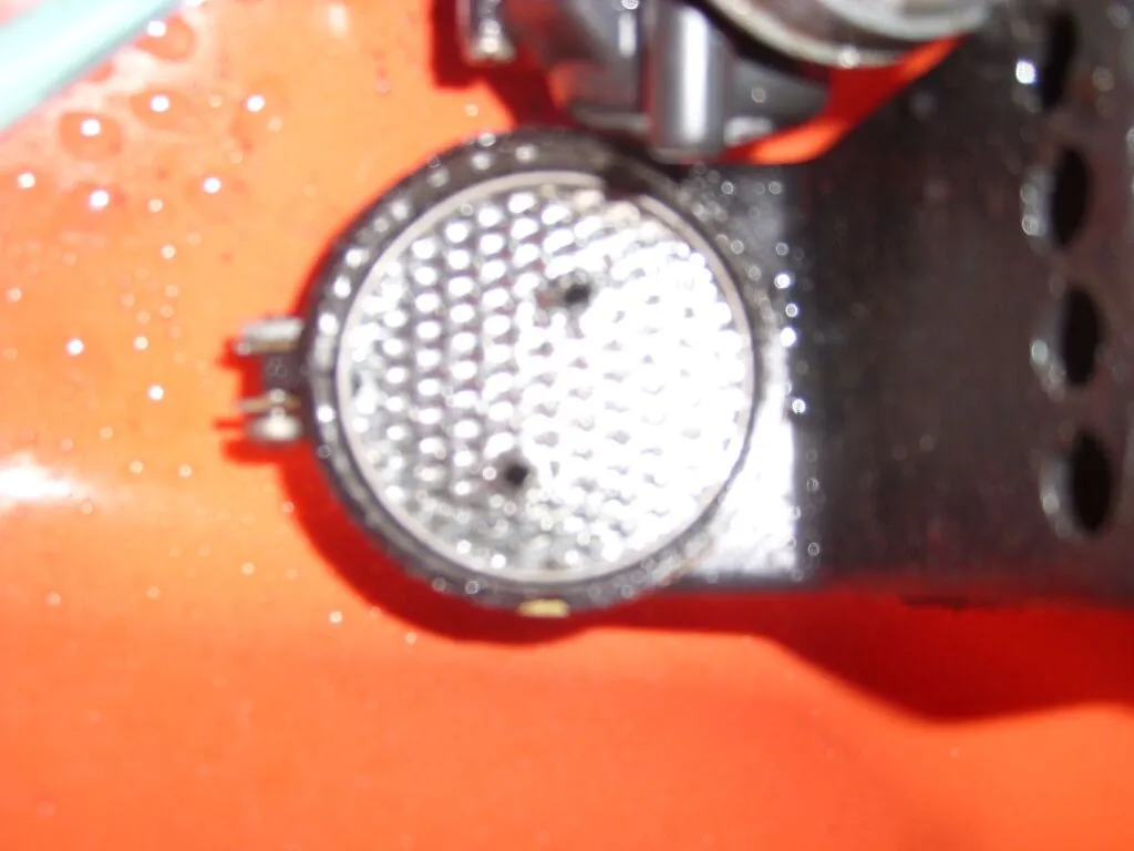

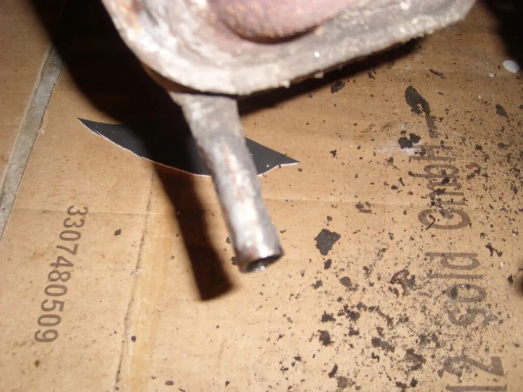

    Und los gehts auch schon mit den ersten Fragen :
    Im Luftfilter hab ich 2 Löcher gefunden und den Auspuss hat einer der Vorbesitzer zusammengedrückt.
    Laienhafte Tuningversuche ??
    Hier Fotos, hab den Auspuff schon wieder etwas geweitet :

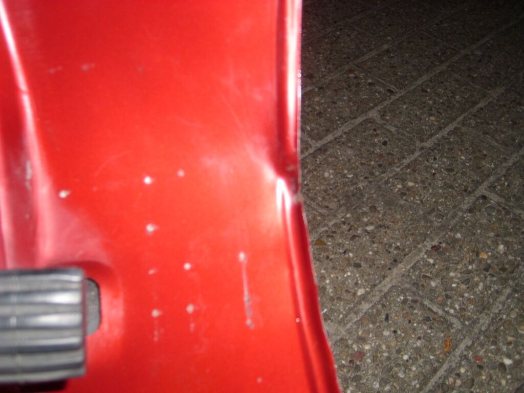

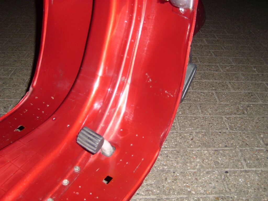

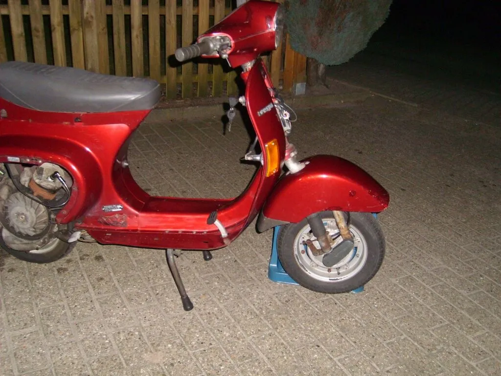

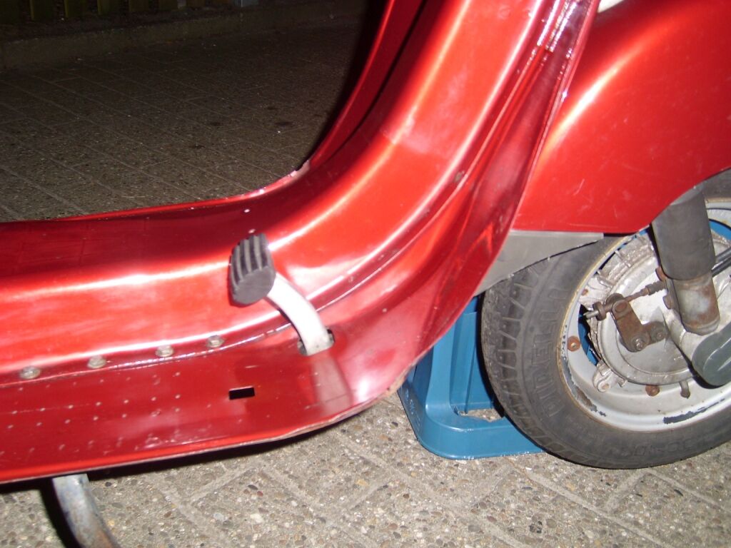

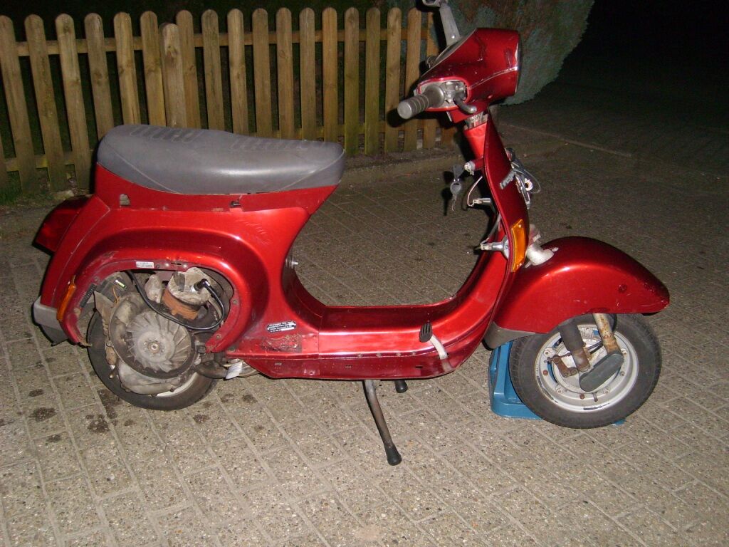

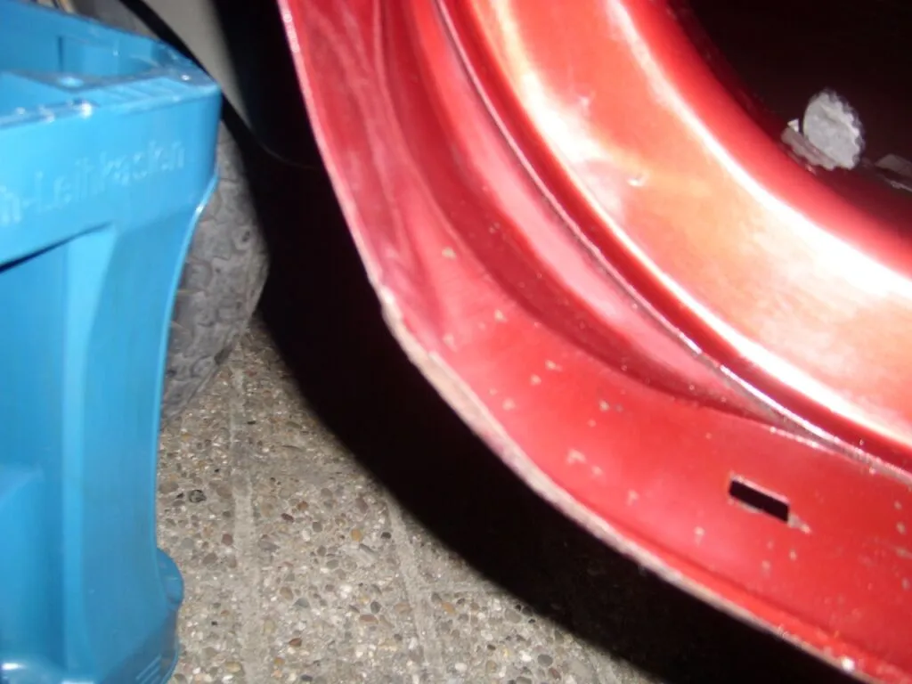

    • March 28, 2012 at 22:06

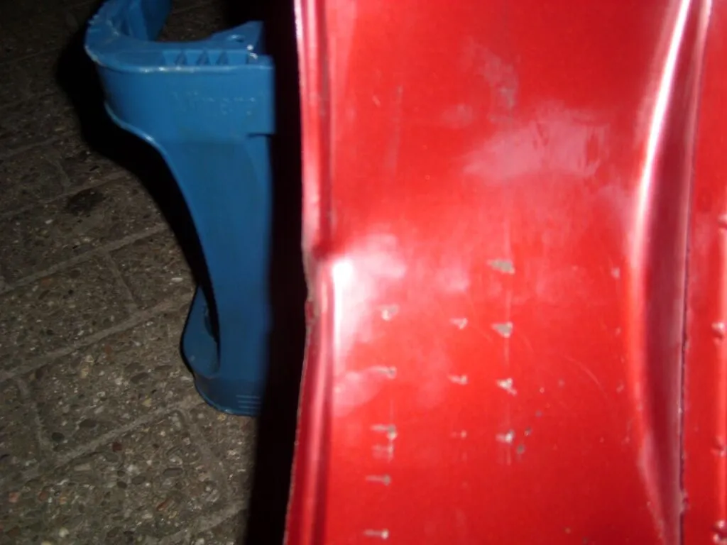

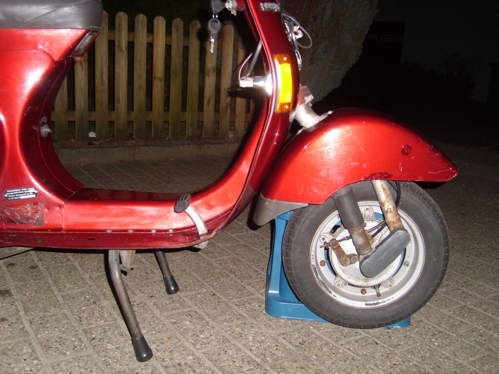

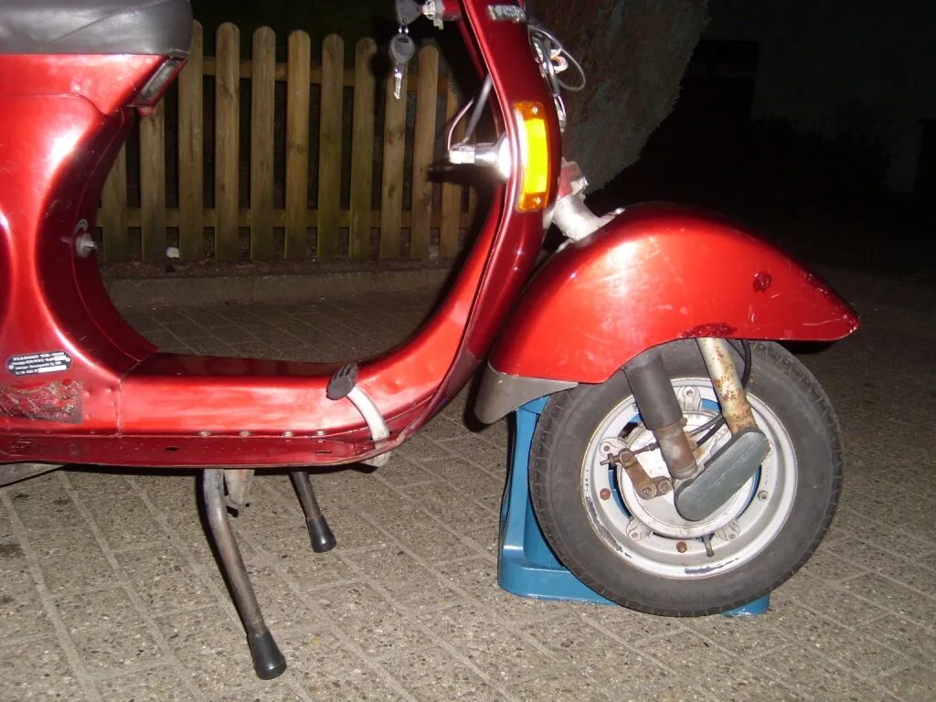

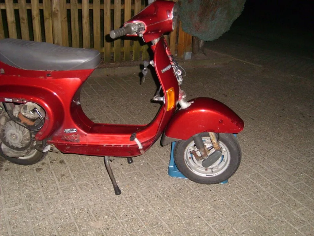

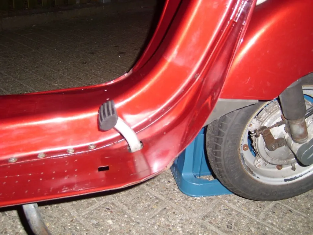

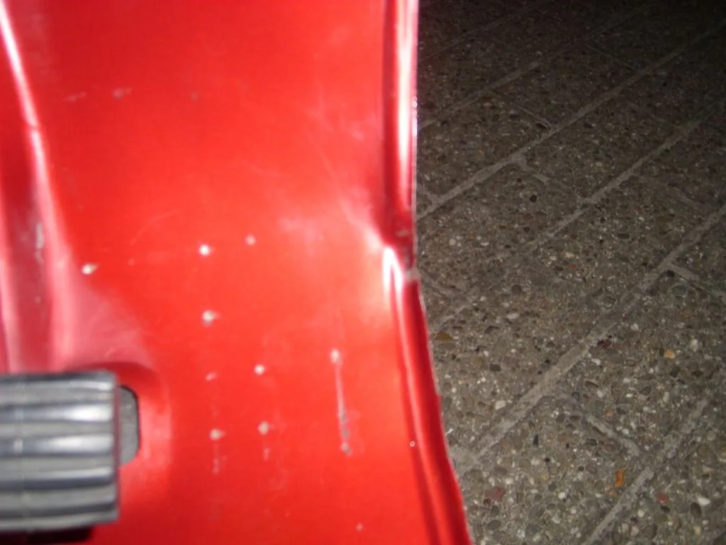

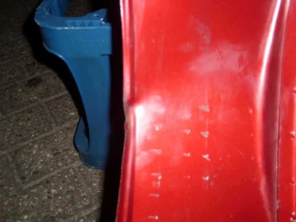

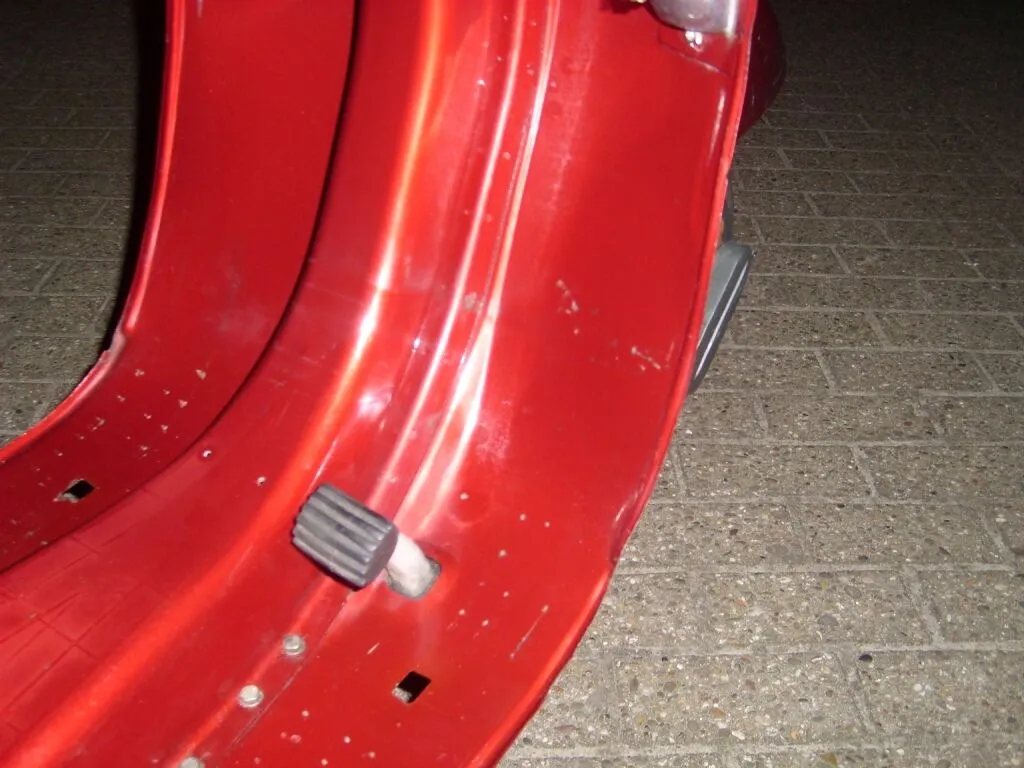

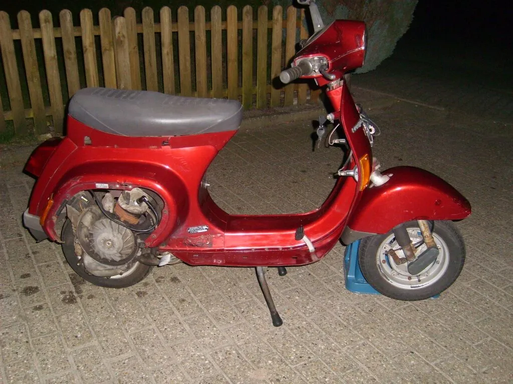

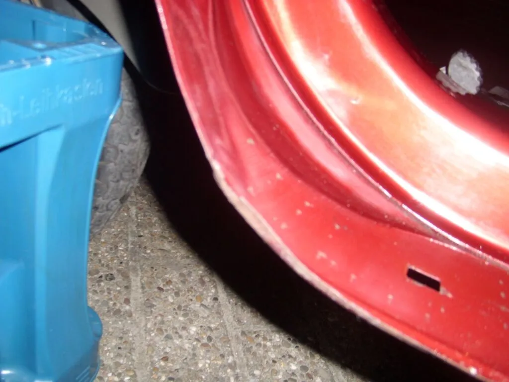

    Soo, ich habs geschafft, die ersten Fotos auf den Rechner zu holen.
    Dabei bin ich doch ins Grübeln gekommen, ob die Dellen nicht doch mehr sind als von kleineren Kämpfen im Straßenverkehr...
    Meinungen ??

    Sieht aus als würde auch das Schutzblech des Vorderrads am Beinschild beim lenken schleifen !
    Würde behaupten der Rahmen ist krum ...
  • Olli Oldenburg
    240
    45
    Oldenburg
    97er PK50 XL II Elestart -Seit 2 Jahren eingemottet-
    • March 28, 2012 at 22:45
    Schleifen tut da nix, da ist noch n knapper cm Luft.
    Diese Ansicht hab ich natürlich vergessen...

    • March 29, 2012 at 12:55
    einmal ordentlich hingelangt und zärtlich in die ursprüngliche form zurückgebogen. fertig :thumbup:

    • March 30, 2012 at 11:09
    Spricht nichts gegen, hab ich auch gemacht^^
    Beinschild hat definitiv nen Knick! Solltest wirklich versuchen da wieder was "richtigzurücken" :D
