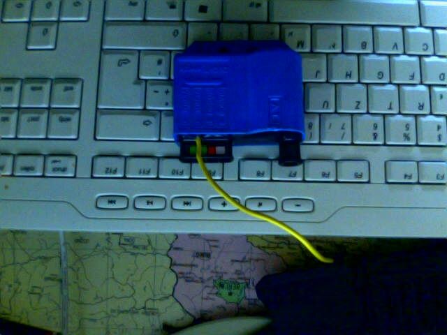

    • April 3, 2012 at 18:26
    Die kommt morgen:
      • 40.16 kB

    • April 4, 2012 at 09:01
    Ich würde Dir glatt ne Wette anbieten, dass nach Einbau der CDI der Fehler immer noch da ist. 2-)

    • April 4, 2012 at 13:36
    Hast Du niemand der Dir mal ne CDI leihen kann zum testen?
  • Vespa999l
    2,547
    412
    Flensburg
    1972 Vespa V50 Special , 1992 Vespa PK50 XL2 , Mercedes W124 200TD <- Das Fahrzeug zeichnet sich durch enorme langsamkeit und kaum vorhandene Laufkultur aus !
    • April 4, 2012 at 19:27
    Also, ich war mit der CDI beim Piaggio Menschen.. der hat mir die getestet, am Gerät, hat die auch funktioniert !!
    aber ich hatte keinen Funken, keinen Plan wieso ?!
    auf jeden Fall habe ich eine probe CDI mit bekommen, die ich heute Promt eingebaut habe.. und siehe da..
    Kasanova, hat jetzt Wettschulden bei mir :D
    Jetzt zieht die Schüssel nur noch Falschluft, ich hoffe das hat sich mit Filzring getan .. wenn nicht, muss halt der LiMa seitige Simmerring neu.. :thumbup:
