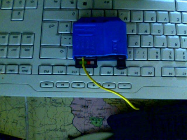

    • April 3, 2012 at 18:26
    Die kommt morgen:

    • April 4, 2012 at 09:01
    Ich würde Dir glatt ne Wette anbieten, dass nach Einbau der CDI der Fehler immer noch da ist. 2-)

    • April 4, 2012 at 19:27
    Also, ich war mit der CDI beim Piaggio Menschen.. der hat mir die getestet, am Gerät, hat die auch funktioniert !!
    aber ich hatte keinen Funken, keinen Plan wieso ?!
    auf jeden Fall habe ich eine probe CDI mit bekommen, die ich heute Promt eingebaut habe.. und siehe da..
    Kasanova, hat jetzt Wettschulden bei mir :D
