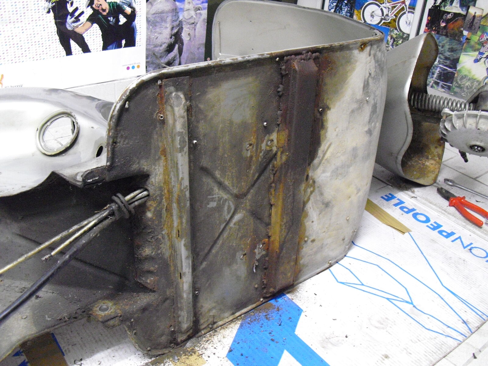

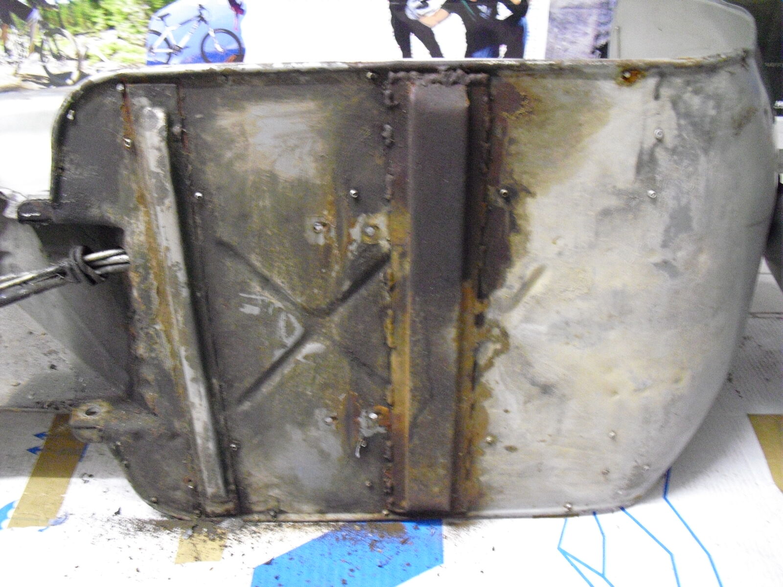

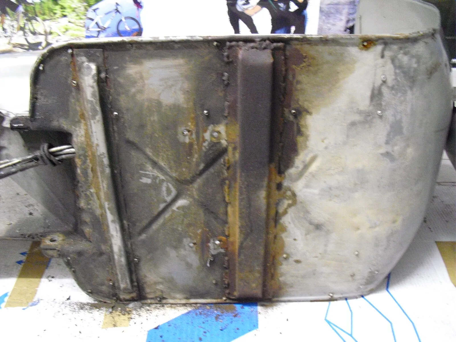

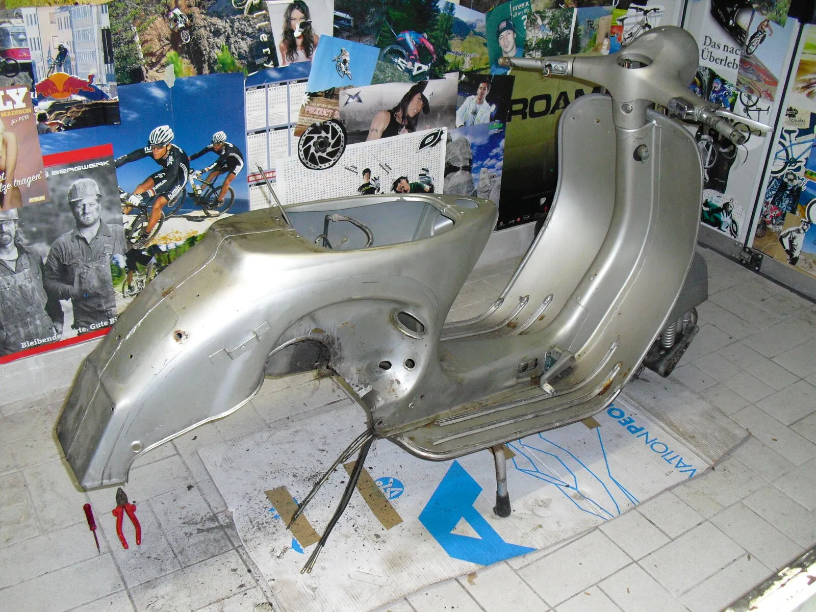

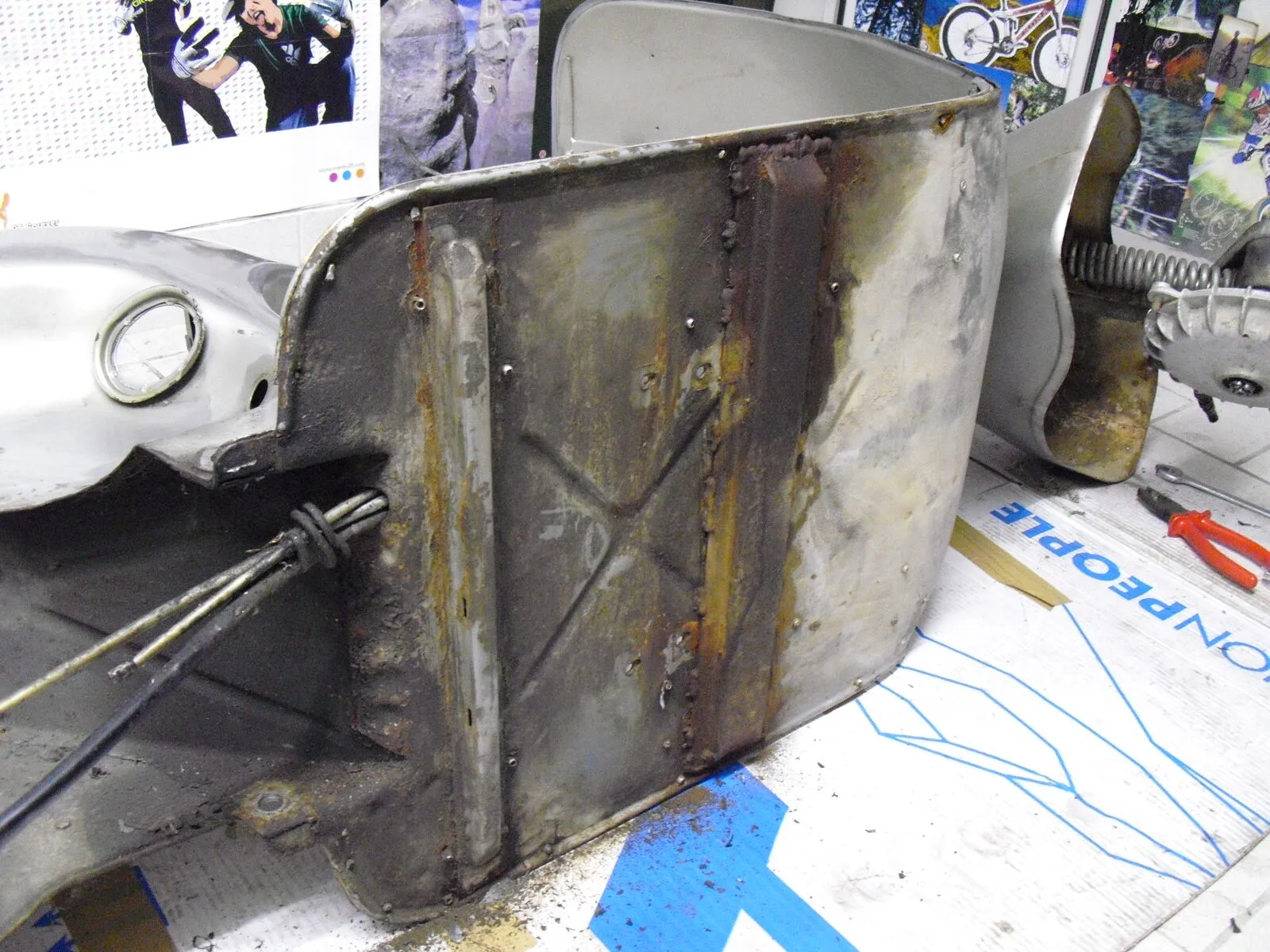

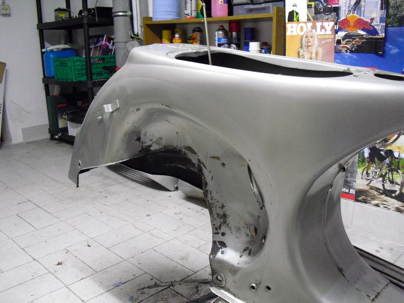

    • April 1, 2012 at 13:58

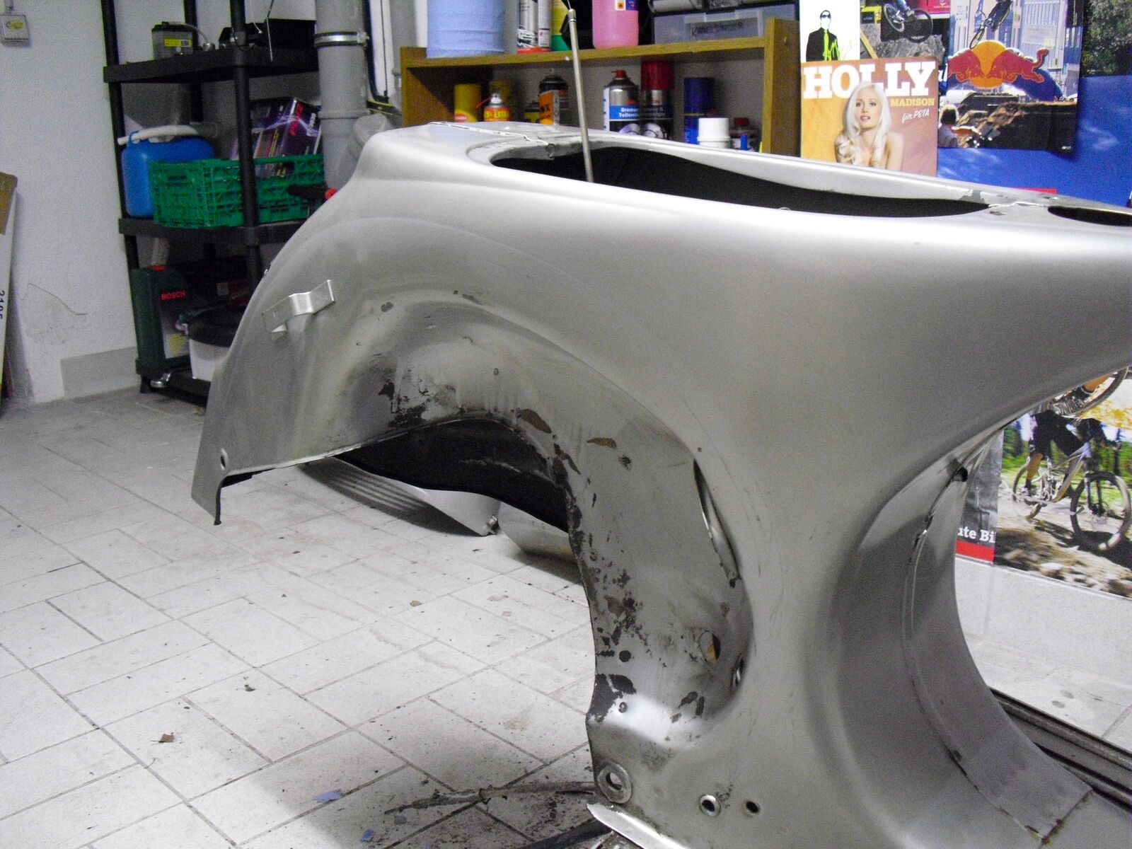

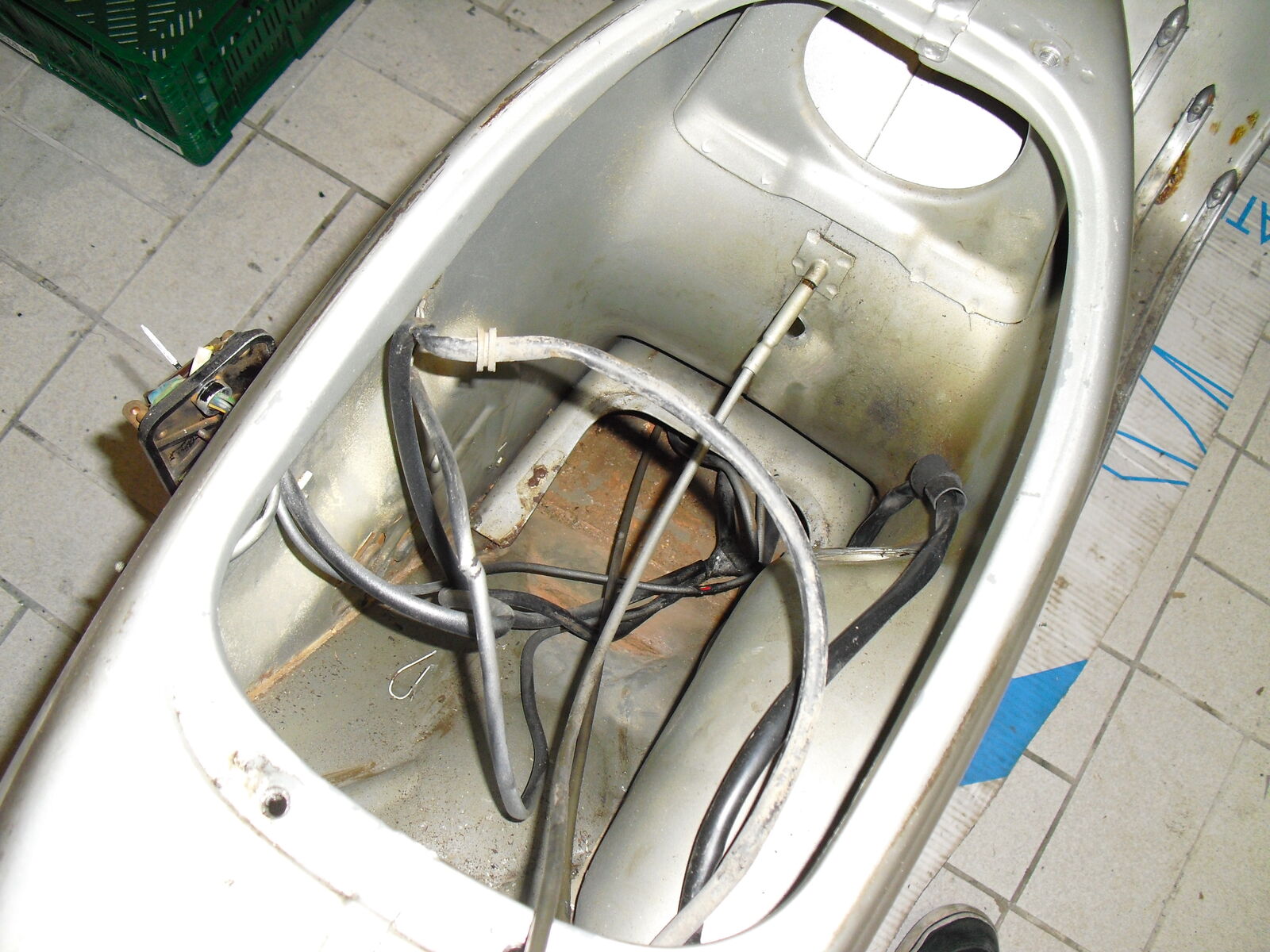

    so motor ist draussen und hinten rum ist soweit alles weggebaut, heut werd ich mich an lenker und gabel machen.
    wenn die gabel draussen ist kommt die karosserie zum sandstrahler paar rostige stellen hat sie schon und das bodenblech muss raus denk ich.
    hier ein paar bilder der karosserie...

    • April 1, 2012 at 21:09
    Orilack?

    • April 1, 2012 at 21:37
    vollkommen erhaltungswürdiger zustand!

    • April 1, 2012 at 21:46
    weiss nicht so recht ob es originallack ist sieht mir eher danach aus als wär mal drübergesprüht worden mit ner spraydose oder dergleichen der lack am beinschild unter dem kantenschutz sieht anderst aus meiner meinung nach und viele sachen waren überlackiert z.b. traversenschraube samt unterlegscheibe und mutter genauso der kantenschutz und die trittleisten an den gummis war auch noch silberner sprühnebel zusehen ebenso an dem grossen gummiluftschlauch vom luftfilter und die seitenbackengummis genauso... daher weiss auch nicht so recht.
    Vespafreunde Heilbronn
    1,018
    60,223
    11,661
    • April 1, 2012 at 21:49
    wisch mit nem acetonlappen drüber, wenn nix dranklebt, isses olack. in einem extrem guten zustand.

    • April 1, 2012 at 22:42

    • April 1, 2012 at 22:56
    Word :thumbup:

    • April 1, 2012 at 23:08
    na dann werd ich morgen mal etwas aceton holen und mal schauen was passiert ;)
    wär ja eigentlich cool da spar ich ein haufen kohle und zeit :P

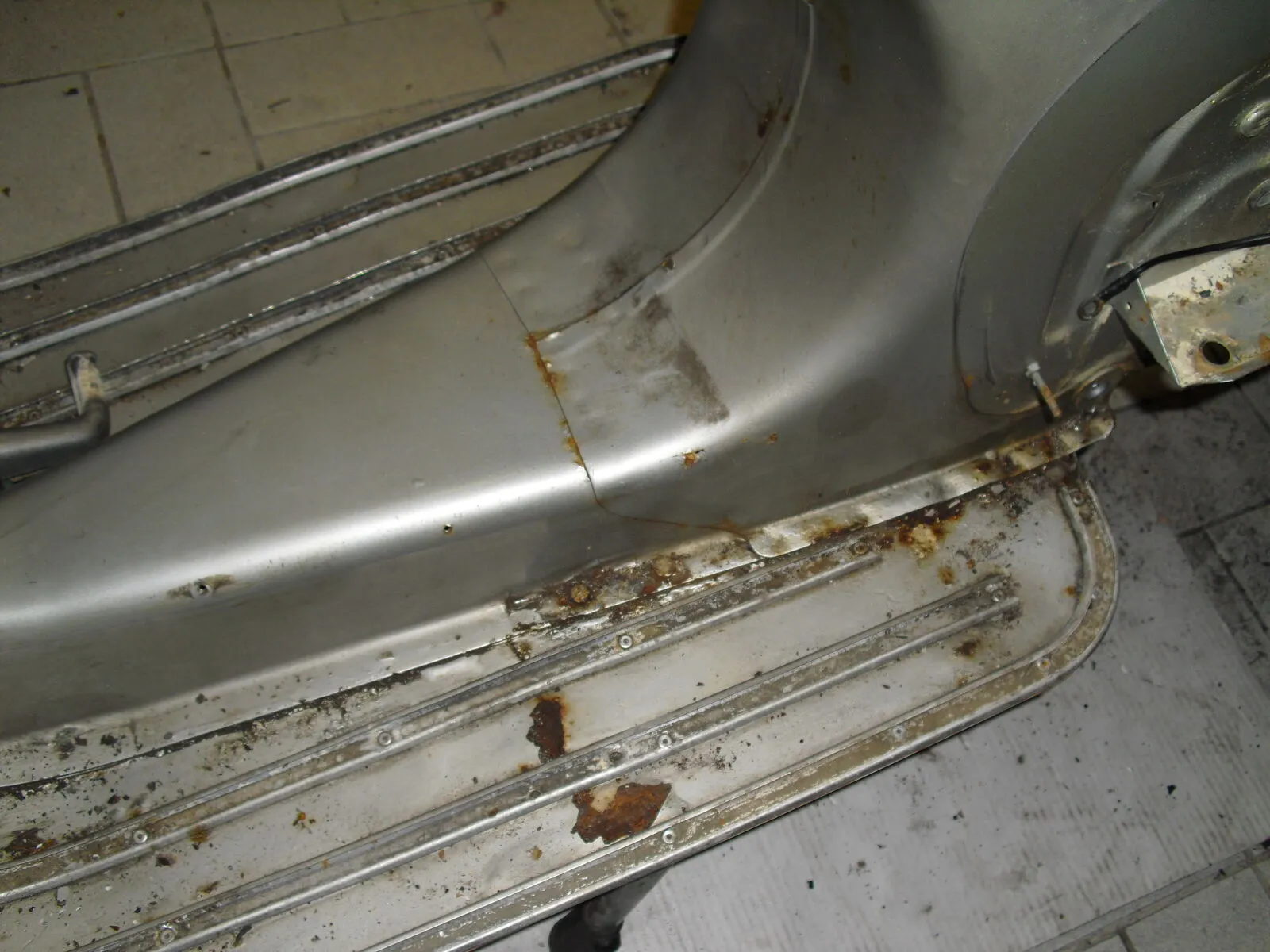

    • April 3, 2012 at 13:10
    also hab mal versucht ob sich mit aceton der lack lösen lässt...dreck löst sich aber lack nix.
    Jetzt ist die frage bekomm ich mit dem bodenblech den keine probleme beim tüv ?
    Nächste frage ist wie geh ich nun am besten vor wollte sie jetzt dennoch weiter auseinander bauen und alle karosserieteile mal richtig reinigen wie konservier ich die rostigen stellen dann am besten damit die vespa nich ungeniert weitergammelt ??
    Un in diesem sinne weiss doch bestimmt jemand wie der chokezug samt aussenhülle rausgeht hab die sicherung weg aber der hängt fest gibts da nen trick ?

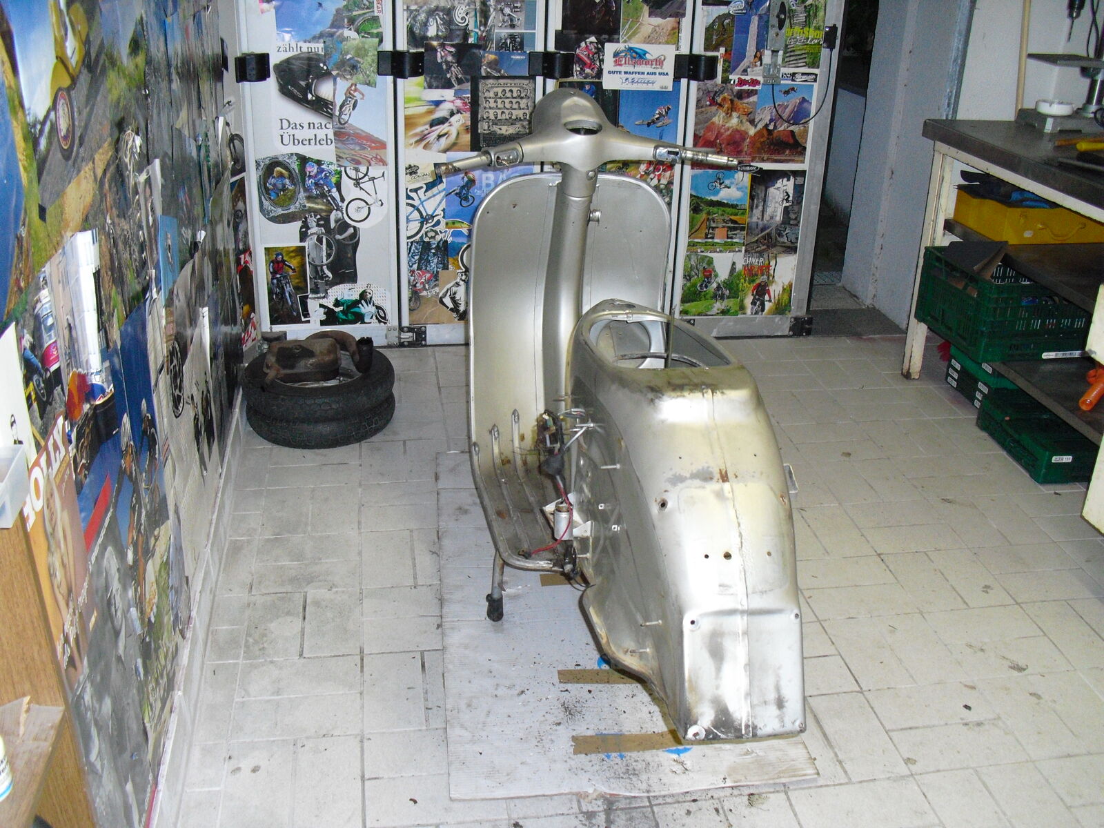

    auf dem bild die seite hab ich gestern mal etwas gereinigt mit dem aceton.

    • April 3, 2012 at 21:10
    das im motorraum könnte durchaus originallack sein, auch wenn mehrfach übergenebelt wurde, lohnt sich das durchaus freizulegen, wäre schade drum

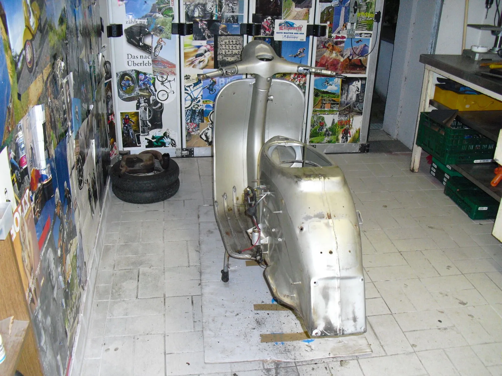

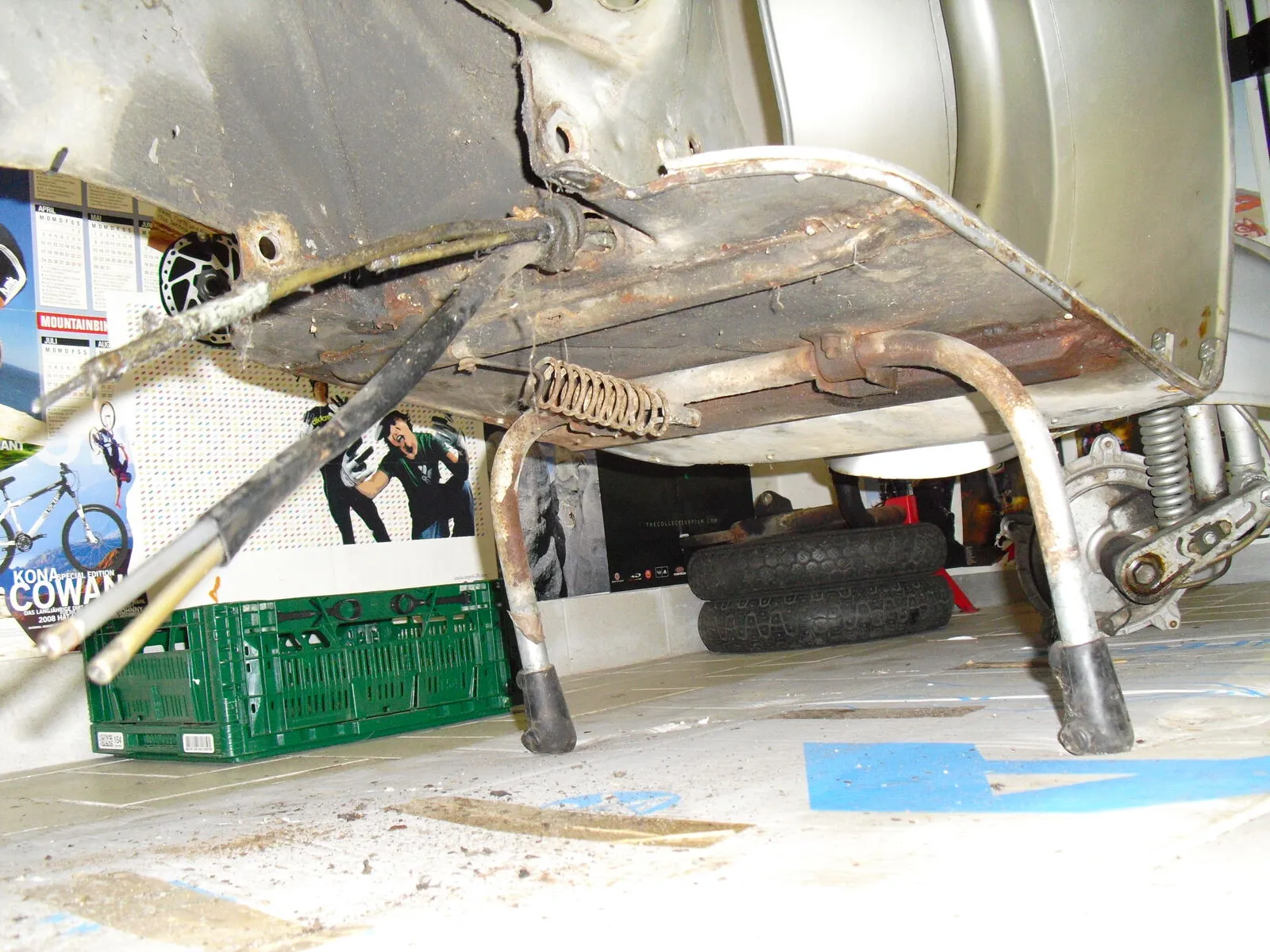

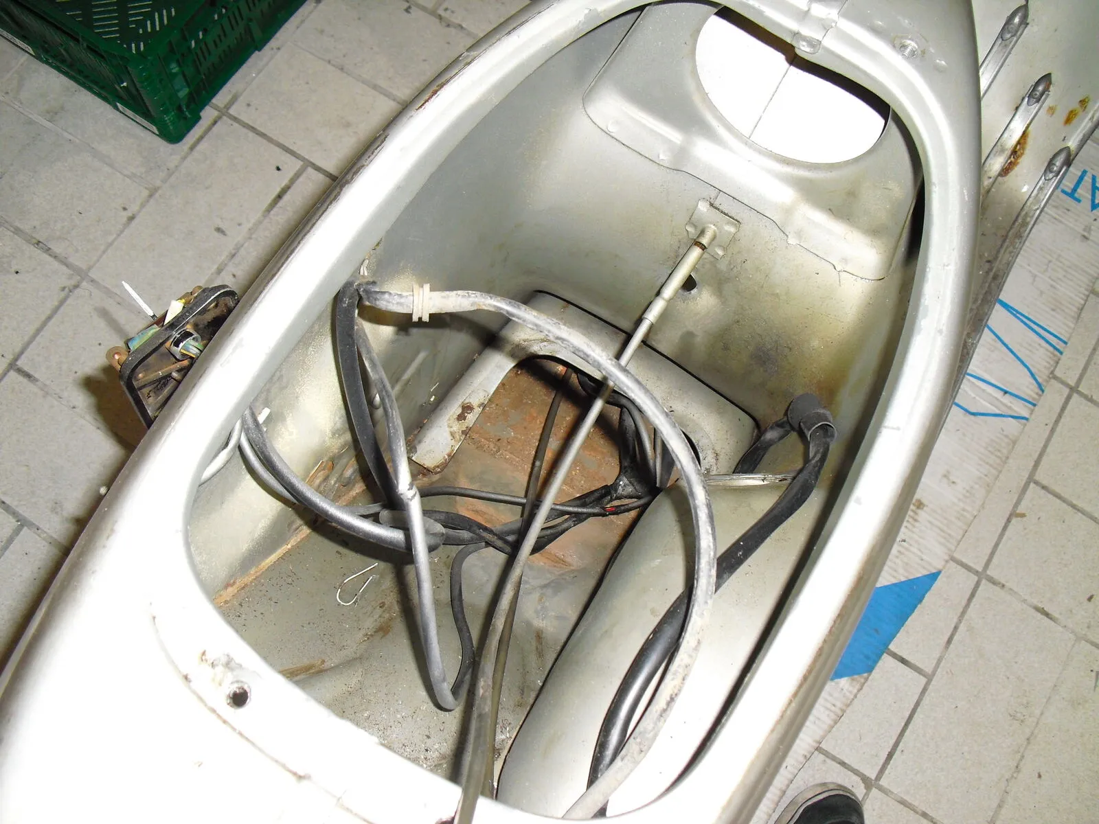

    • April 6, 2012 at 13:27

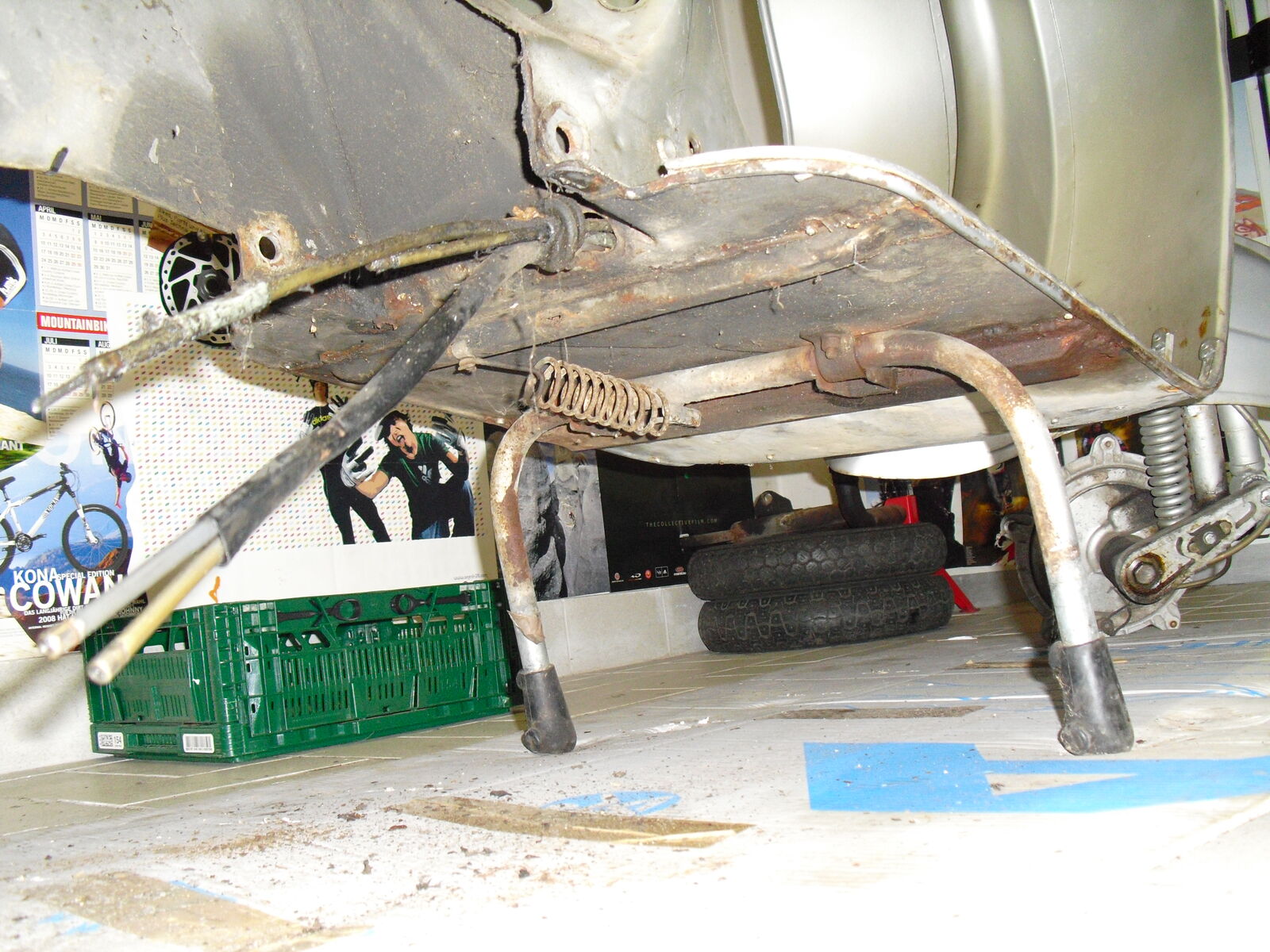

    bodenblech von unten hätte es unter dem dreck schlimmer erwartet...

    • April 6, 2012 at 14:02

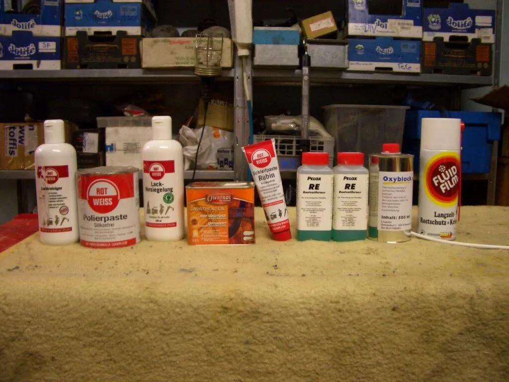

    ...das sollten Deine Mitteln zusätzlich zum Aceton für die nächsten paar Tage sein:
    ...dazu noch das O-Lack Topic aus dem GSF und du bist gefangen

    • April 6, 2012 at 14:13

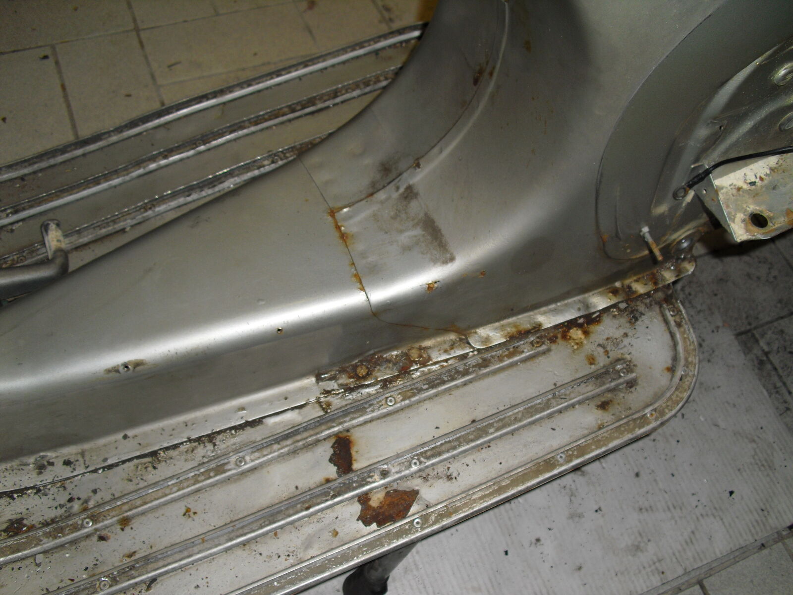

    werd nachher mal noch bilder von den trittblechen reinstellen da sieht die eine seite ziemlich scheisse aus denke da muss was gemacht werden.

    • April 6, 2012 at 14:24
    aber die Basis für eine Top - O-Lack Kiste ist auf jeden Fall vorhanden, also vorsichtig ran gehen.
    Das rechte Verstärkungsblech ein wenig gewöhnungsbedürftig aber dafür doppelt so breit ;)
    ..und ja, dass O-Topic im GSF macht süchtig, glaube es mir (die Burschen sind echt ein Wahnsinn)
    das Foto habe ich auch von einem dieser "Wahsinnigen"geklaut um mir das Zeug beim KD-Depot zu ordern
    Pelox...zum Rost entfernen
    Owatrol und Oxyblock (Rostblocker bzw. auch zum Konservieren)
    ....strahlen kannst immer noch....

    • April 6, 2012 at 14:35
    das topic zur lack aufbereitung hab ich auch schon gesehn ist wirklich geil was die teilweise für ergebnisse erzielen lohnen tut sich das allemal der meinung bin ich mittlerweile auch.

    • April 6, 2012 at 14:51
    ....aber auch viel Geduld und Zeit (die Kosten für die ganzen Gebinde und den Zubehör darfst auch nicht unterschätzen)
