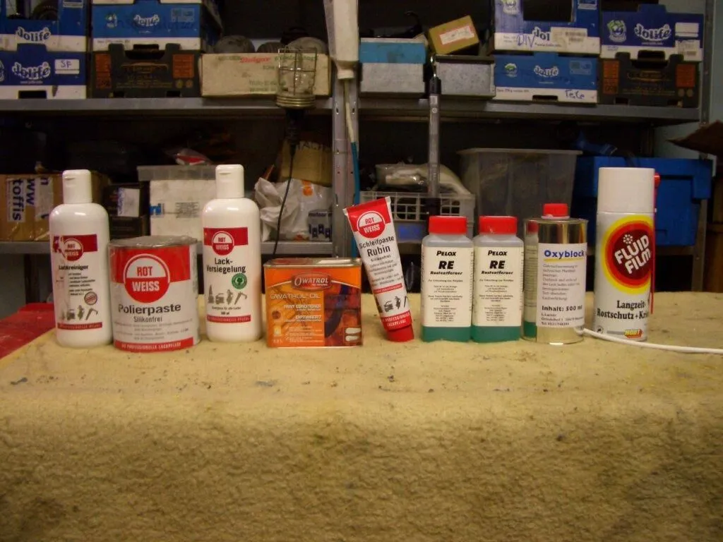

    ...das sollten Deine Mitteln zusätzlich zum Aceton für die nächsten paar Tage sein:
    ...dazu noch das O-Lack Topic aus dem GSF und du bist gefangen
  • VespaFaFa
    1,960
    274
    Heilbronn
    pk50xl bj.87 / Sprint V. 150 bj.75 / v50 special bj.73 / ital. v50 n bj.68
    Vespafreunde Heilbronn
    • April 6, 2012 at 14:13
    werd nachher mal noch bilder von den trittblechen reinstellen da sieht die eine seite ziemlich scheisse aus denke da muss was gemacht werden.
  • 125vnb6
    1,843
    13,713
    2,359
    81241 München, Deutschland
    • April 6, 2012 at 14:24
    aber die Basis für eine Top - O-Lack Kiste ist auf jeden Fall vorhanden, also vorsichtig ran gehen.
    Das rechte Verstärkungsblech ein wenig gewöhnungsbedürftig aber dafür doppelt so breit ;)
    ..und ja, dass O-Topic im GSF macht süchtig, glaube es mir (die Burschen sind echt ein Wahnsinn)
    das Foto habe ich auch von einem dieser "Wahsinnigen"geklaut um mir das Zeug beim KD-Depot zu ordern
    Pelox...zum Rost entfernen
    Owatrol und Oxyblock (Rostblocker bzw. auch zum Konservieren)
    ....strahlen kannst immer noch....
