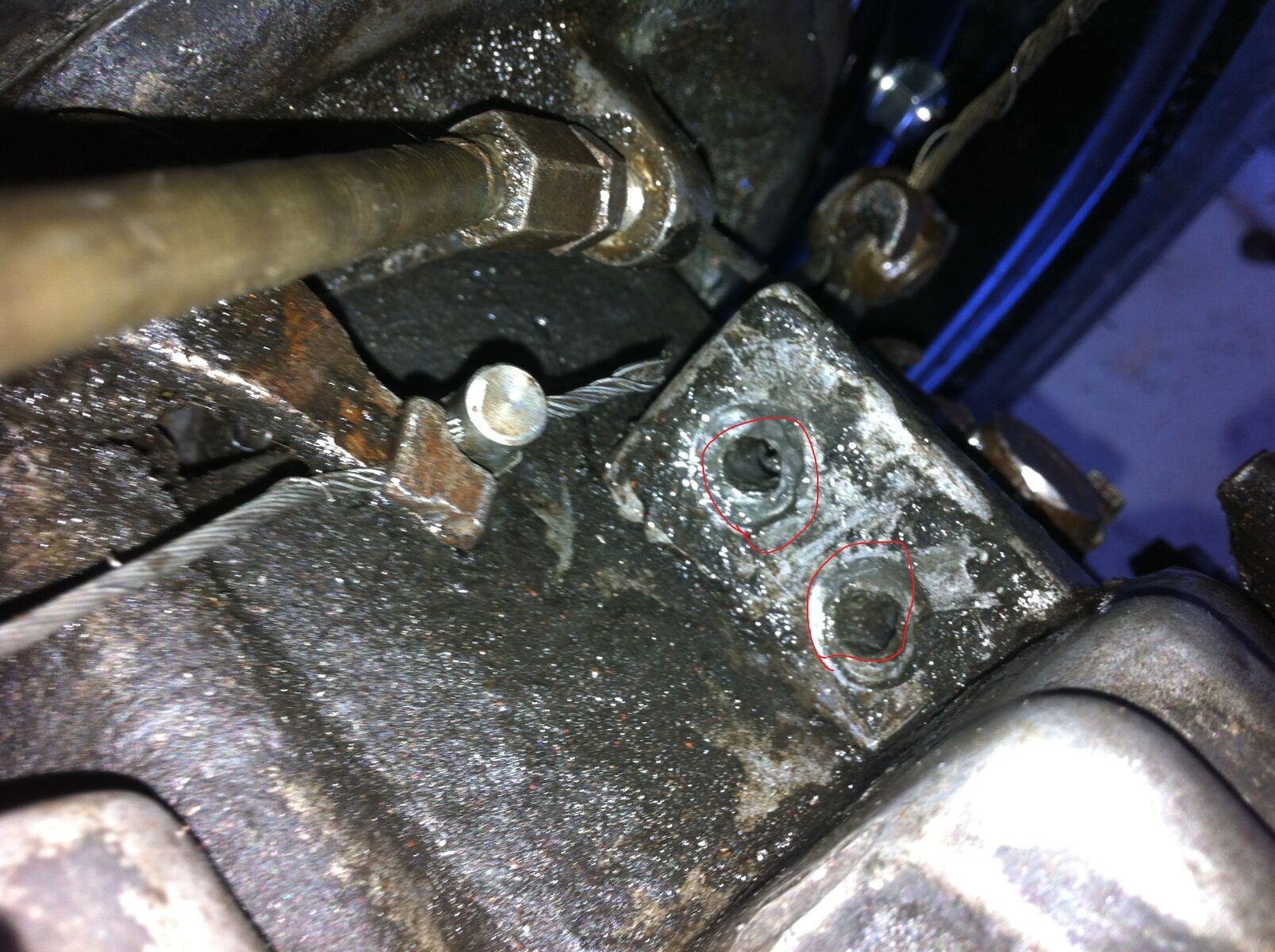

    Guten Morgen Vespafreunde,
    habe eine alte Vespa bekommen den Motor ausgebaut Vergaser...
    Aber die Züge habe ich lediglich vom Motor Abgebaut.
    Jetzt zu meinem Problem:
    Bei den beiden Schaltzügen bewegt sich nur noch einer und der auch nur wenn man dran zieht .Dann geht er mit dem schalten rein und raus.(Der wo ausfährt wenn man vom leerlauf zum 3 Schaltet)
    Der andere Schaltzug tut nichts dh ich kann nicht schalten.
    Ich weiss wo ich sie ausgebaut habe hat sich der wo noch geht von alleine vor und zurückbewegt beim schalten und der andere hat sich auch bewegt aber nur minimal.
    Meine fragen:
    Ich habe ja nichts dran verändert kann es sein das ich sie unter der Karroserie wo alle kabel zusammen laufe irgendwie gequetscht verdrillert habe?Weil ich hab vom Vergaseraum wo alle Kabel durchlaufen die Gummitülle erneuert un da die Kabel schwer reingezwengt .
    Müssen beide Schaltzüge sich gleich bewegen d.h:Wenn der eine sich einzieht muss der andere genausoweit einfahren?
    Und ist das normal das hier kein Gewinde ist?
    Vielen Dank im Vorraus

    Wenn ich das Bild richtig interpretiere sind da gar keine Schaltzüge zu sehen. Nur Bremse und Kupplung. Bei den, nicht vorhandenen, Schaltzügen fehlen die Einstellschrauben.
    • April 19, 2012 at 09:12
    Ja, auf dem Bild fehlen die beiden Einstellschrauben, die die Schaltzughüllen halten. Und ja, wenn der eine Zug gezogen wird, muss der andere natürlich in gleicher Weise "mitgehen". Zum Einstellen der Schaltzüge einfach oben am Lenker Schaltung auf Leerlauf stellen (unten am Motor natürlich auch), mit Paketband o.ä. festtapen und dann unten die Züge mit den Nippeln anbringen. Danach ggfls. bei zu viel Spiel an den Einstellschrauben nachstellen.

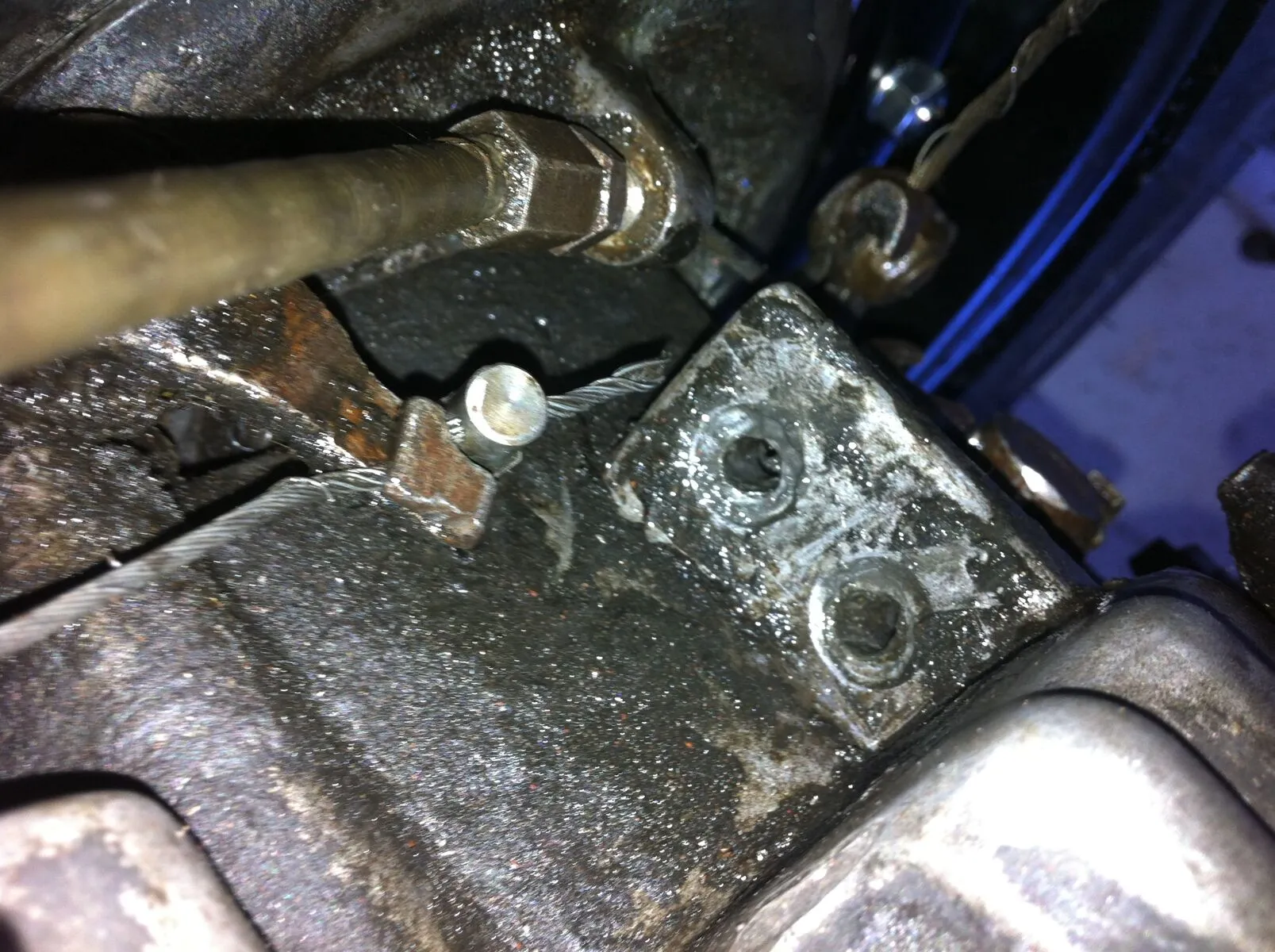

    Ja die züge habe ich ja ausgebaut und mich gewundert wieso da kein gewinde drin ist.
    Und wie geschrieben ein schaltzug passiert gar nix .
    Ich habe ja auch an den Schaltzügen nichts verändert

    Hat sich der Schaltzug vielleicht oben im Lenker ausgehängt?

    ...sag mal, täuscht das auf den Fotos oder sind die Gewinde an der Aufnahmeplatte im Arsch?
    Dort gehören Einstellschrauben für die Bowdenzüge mit einem M5-Gewinde rein, so wie es aber ausschaut sind dort die stärkeren Einstellschraube für Bremse bzw. Kupplung reingeknallt worden.
    .....wenn das so ist musst auf jeden Fall die Gewinde neu schneiden bzw. reparieren (heli-coil)
    wenn ich mir das Kupplungsseil so anschaue, dann du dir einen Gefallen und gib neue Seile!!
    Wie es Rassmo schon gesagt hat, entweder Seil im Lenker ausgehängt oder gerissen. Seile bewegen sich beim Schalten immer gegenläufig
    und das solltest du dir beim Einhängen auch zu Gemüte führen

    Ich denke auch, dass sich wohl ein Schaltzug am Lenker ausgehängt hat.
    Auf jeden Fall neue Züge einziehen, die paar Euro sollten drinn sein.
    Am Kupplungszug is ja schon eine Litze lose.
    Und wieso ist der Motor so siffig, wenn du den ausgebaut hattest???
    Dann macht man den doch mal ordentlich sauber!!!
    Die beiden Gewinde scheinen wirklich im Sack zu sein.
    Tipp vom Vorredner annehmen. HeliCoil ist top.
