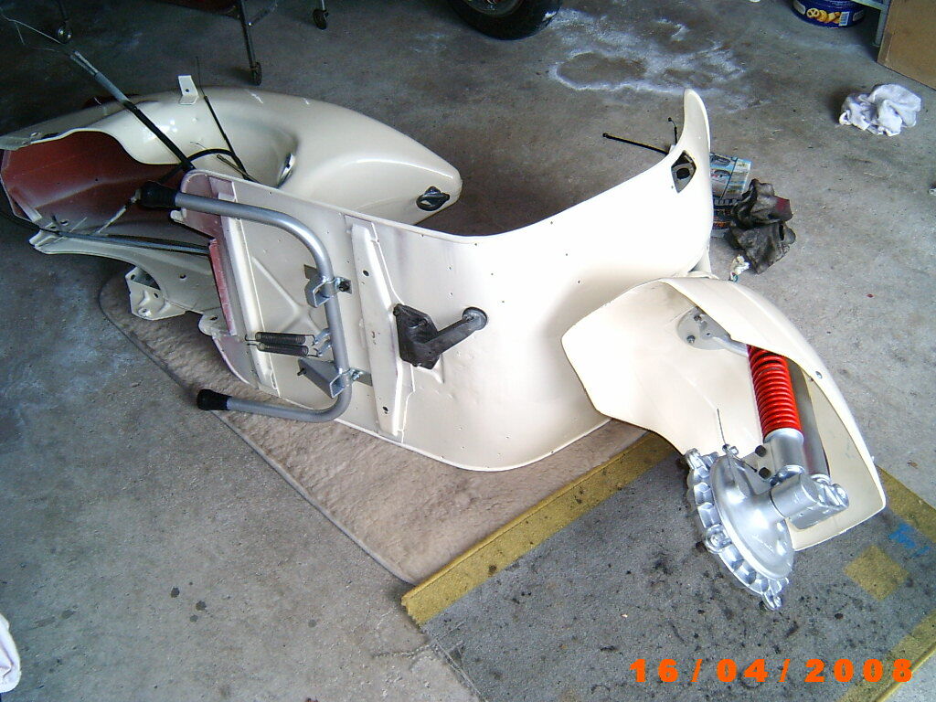

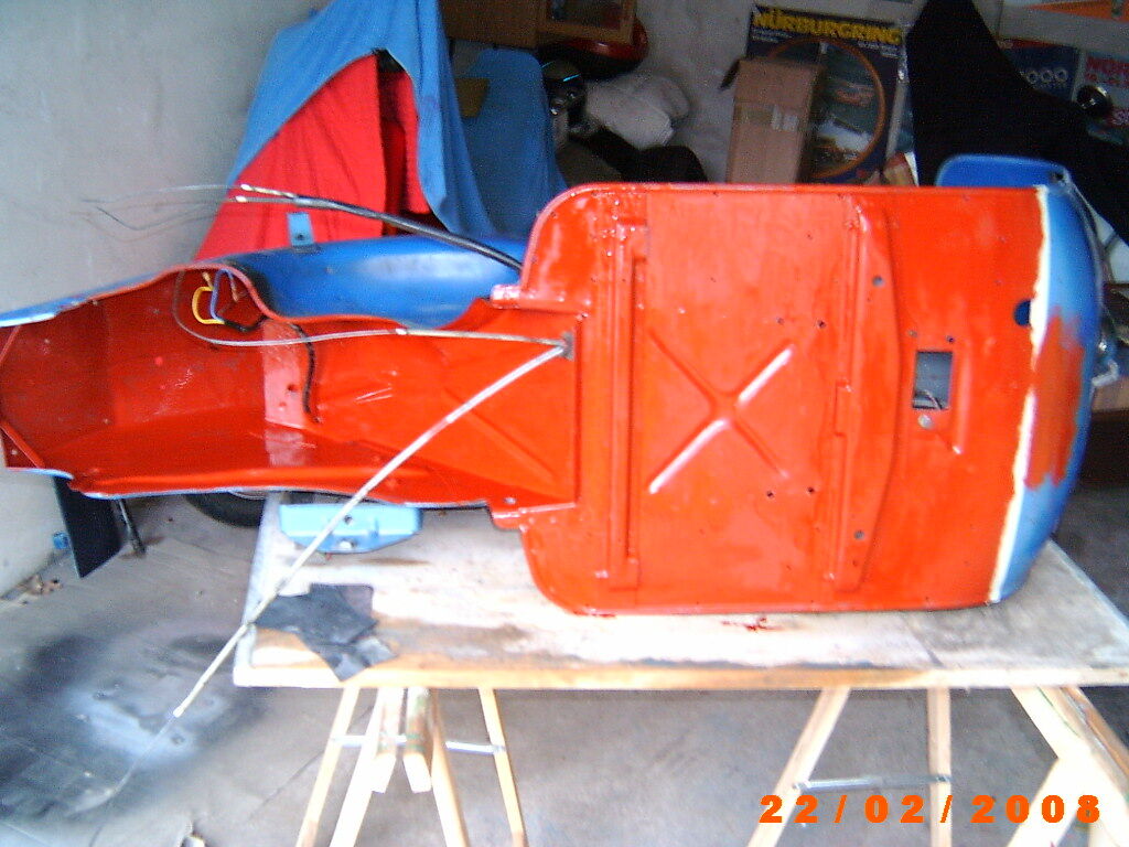

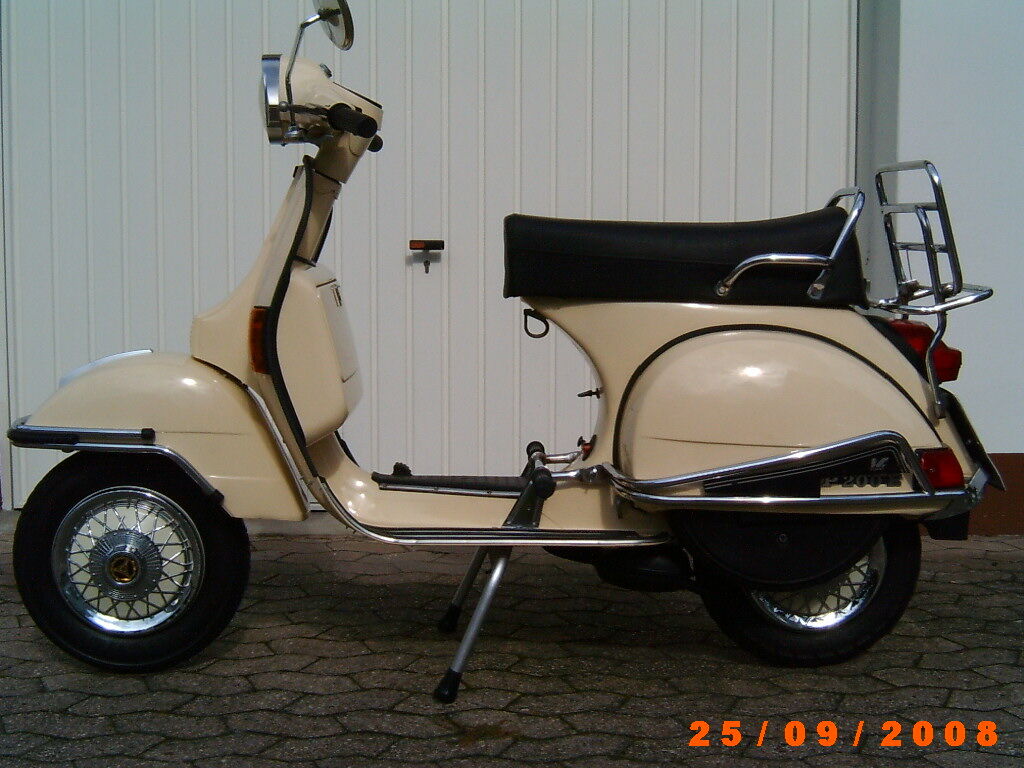

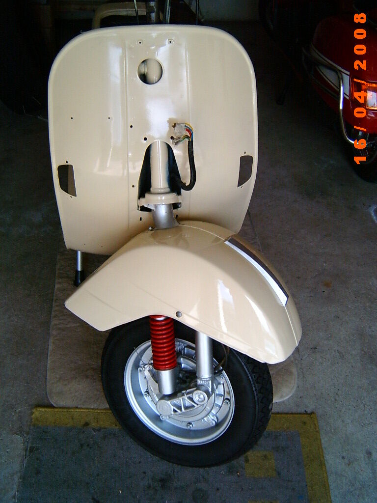

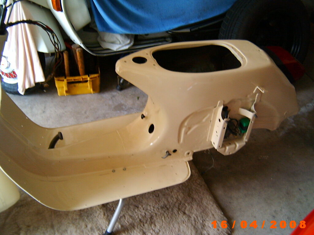

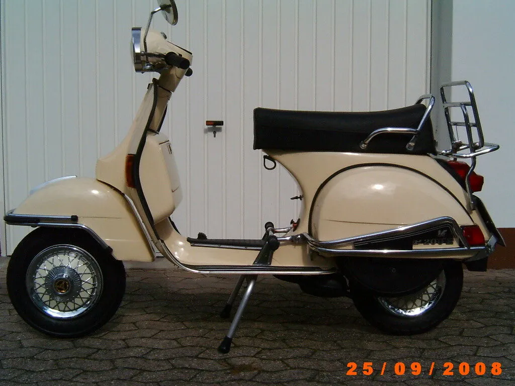

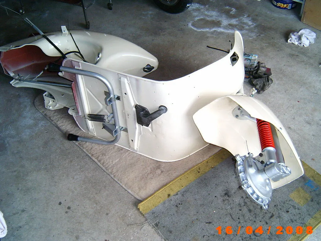

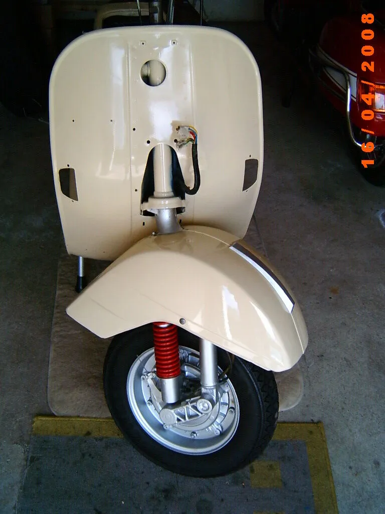

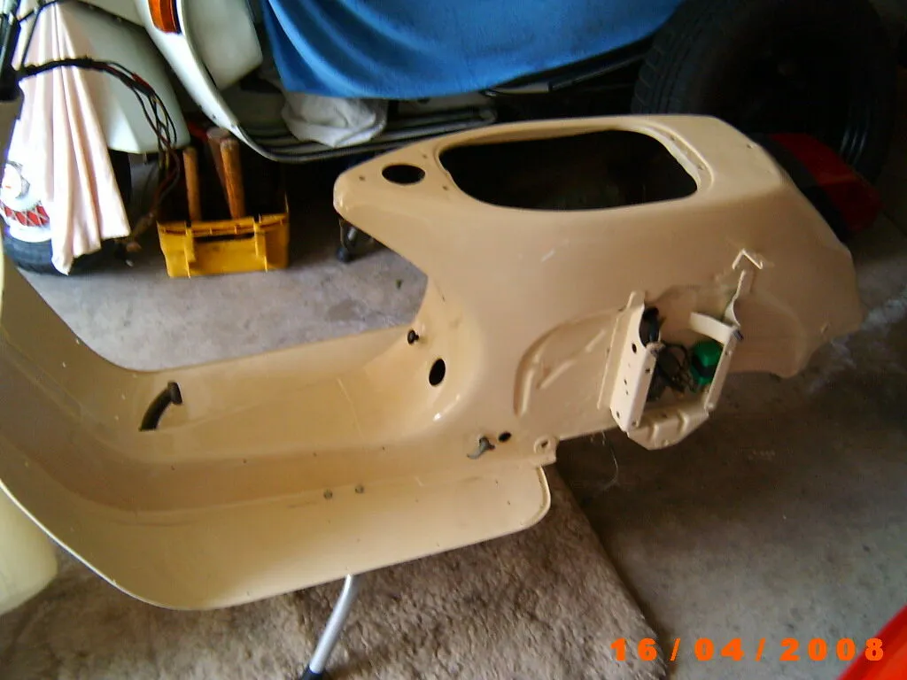

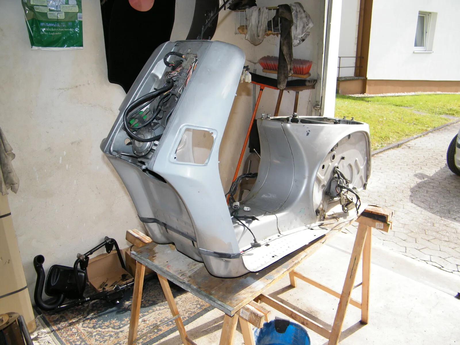

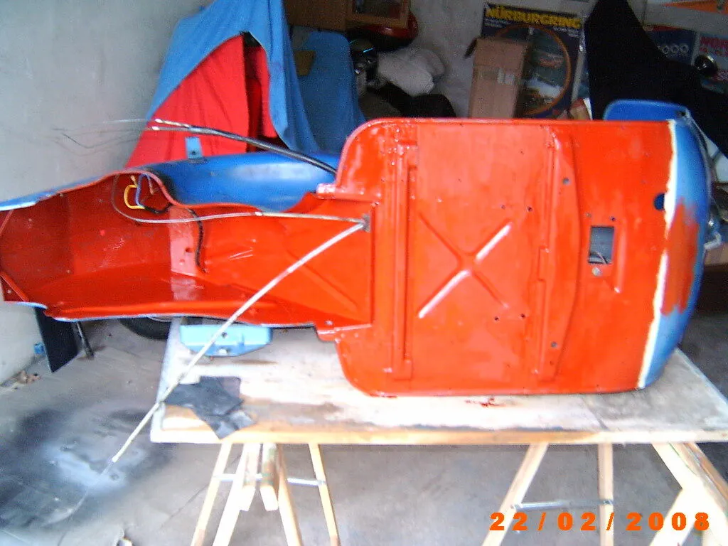

    habe Eure Beiträge alle gelesen. Aber niemand fragt, ob die Maschine, so wie sie ist, abgegeben wird und der Lackierer alle Teile selbst ab-u.wieder anmontiert ? Das ist fast die Hauptarbeit ! Ich selbst (74 Jahre) mache diese Vorarbeit, zerlege den Hobel, schleife, spachtele u. beule (wenns nötig ist) auch kleine Stellen aus. Anschließend wird abgeklebt u. der Lackierer begutachtet meine Arbeit. Manchmal muss ich nacharbeiten!
    Dann zahle ich, incl. Farbe, für alle Teile u. Chassis den Preis von 160,00 €. Danch baue ich alles wieder zusammen, teilweise mit Neuteilen (Züge, Dichtungen usw.). Ein paar Bilder schicke ich mit.
    Traut Euch dran, man kann nur lernen.
    Mfr.Gr., Cornelius
