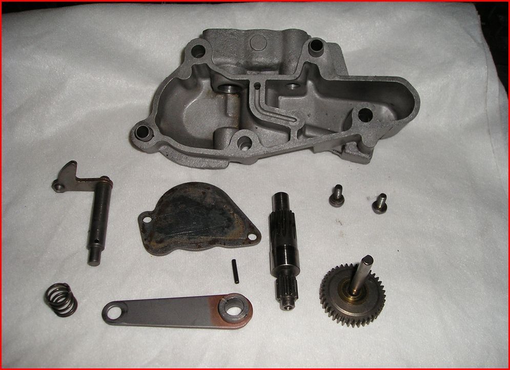

    Ja gute Frage, demontieren verbietet sich, weil dann das linke Kurbelwellenlager offen wäre. Rohr verschließen? Die Pumpe ist mit der Kurbelwelle direkt gekoppelt, läuft also weiter, das Rohr verschließen, dann wird die Pumpe weiter saugen, mit welchem Ergebnis ???? Die Teile der Pumpe werden dann nicht mehr geschmiert, laufen die fest, und zerreißt es dann die Pumpe? Noch ein Bild der Einzelteile. Es gibt eigentlich nur einen gangbaren Weg, die Pumpe abbauen und die Öffnung mit einem passenden Deckel verschließen. Den gibt es aber nicht. Oder Du räumst die Pumpe aus und baust die mit einer geschlossenen Dichtung wieder drauf-
