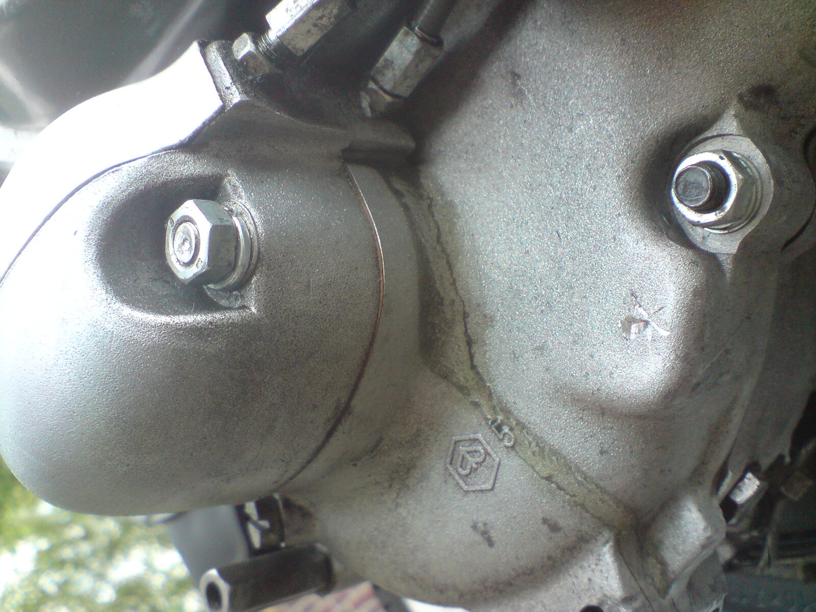

    leider musste ich gerade meine Tour abbrechen. Beim Luft prüfen, ist mir eine Ölspur (siehe Bild) aufgefallen.
    Ich habe alles ordentlich gereinigt, und nach nur ca. einem Kilometer, sah es wieder so aus wie auf dem Bild.
    Die Dichtung der Schaltraste, habe ich vor etwa 200 Kilometern erst erneuert. Bis gestern war alles trocken.
    Vermutlich handelt es sich um Getriebeöl. Kann mir evtl. jemand einen Tipp geben, wo das Öl austreten könnte.
    Die Fahrleistungen, sowie die Motorgeräusche sind z. Zt. noch ganz normal.
    Vielen Dank für etwaige Vorschläge.
    Viele Grüße, Michael

    kollege... hast du dich in letzter zeit irgendwann mal übel verschaltet?
    auf dem bild sehe ich einen schwarzen riss, der deine lichtmaschinenseite in 2 teile teilt.
    wobei: ich kann das jetzt nicht 100% klarmachen. ist der riss wegwischbar?
    ansonsten: schau mal woher das öl rausläuft... das kann auch aus der lichtmaschine kommen.

    das ist ein riss, man sieht gut wie das öl in richtung schaltraste vom wind hingespült wird

    Könnte es nicht auch eine kaputte Schaltrastendichtung sein?
    Wenn die im oberen Bereich nicht dichtet kann das da auch raus laufen.
    Hatte ich jedenfalls schon mal.

    Mal mit Bremsenreiniger sauberspülen und nochmal fotografieren,,,

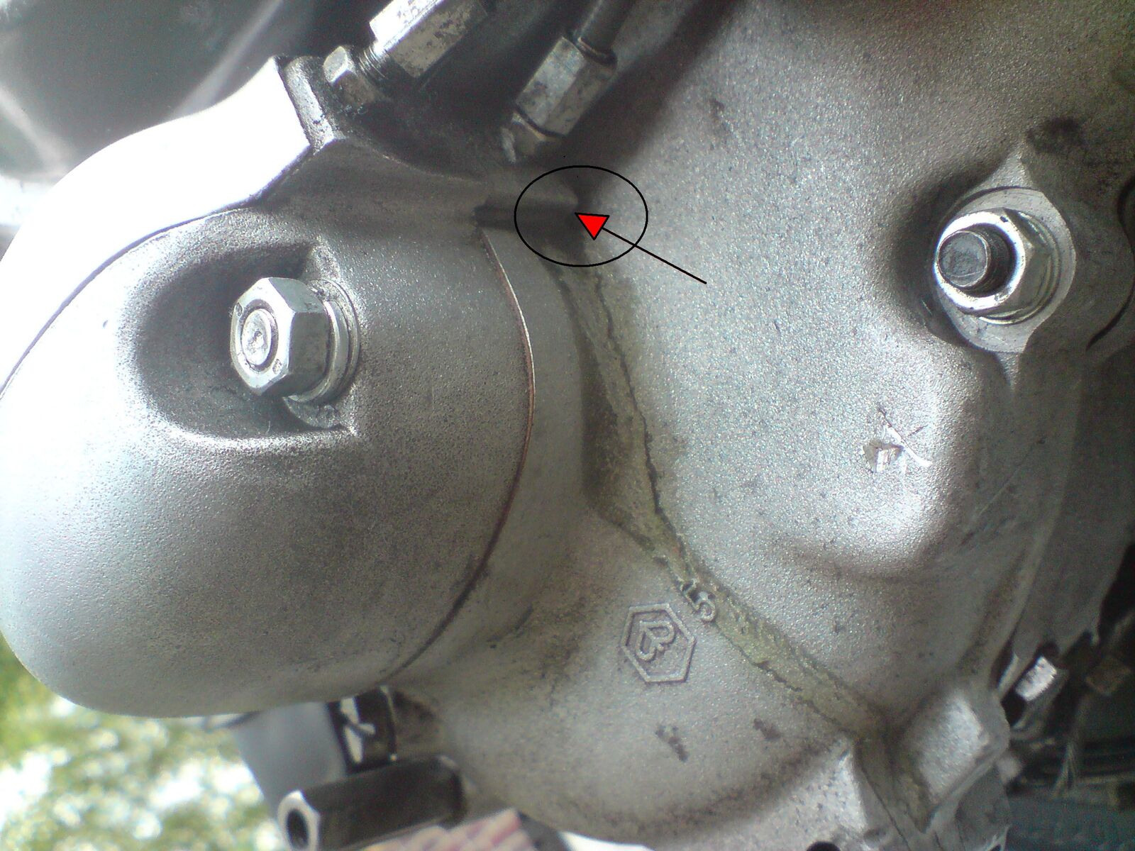

    Also erst mal Danke, für die schnellen Antworten.
    Oh je, bei dem Wort "Riss" lief es mir sofort eiskalt den Rücken runter.
    Also, die Laufspuren kann ich rückstandslos wegwischen, wenn ich dann den Motor auch nur im Standgas kurz laufen lasse, kann ich sehen, wie sich das Öl an der markierten Stelle sammelt und dan runter läuft.
    Na ja, beim runterschalten von 4 in 3, bin ich schon mal (leider) direkt in den 2. geraten rotwerd-) , war aber so schlimm auch nicht ( hoffe ich ).
    Die Möglichkeit mit der Schaltrastendichtung wäre mir am liebsten. Ich habe zwar die Abdeckung mal weggemacht, aber man sieht nichts.
    Vielleicht habe ich ja beim einbauen, die Dichtung am oberen Rand beschädigt.
    Wenn es ein Simmerring wäre, würde das Öl dann nicht viel großflächiger verteilt, z.B. durch das Lüfterrad?
    Eigentlich wollt ich am 1. Mai 'ne schöne Ausfahrt machen... :+5

    mach die stelle ordentlich sauber und poste ein gut auflösendes bild, dann ist klarheit da
