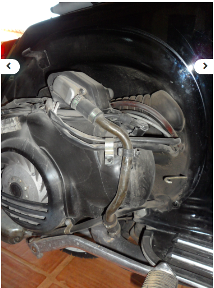

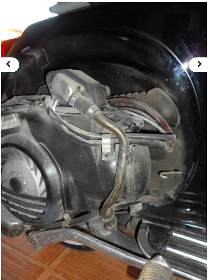

    • April 19, 2014 at 22:02
    Der Auspuff von den neuen PXen hat so eine katalysator zusatz lüftung, hatte ich bei meiner auch.
    Ist so ein dünner Schlauch der vom auspuff an so einen kleinen kasten der am vergaser festgeschraubt ist oder?
    Sobald ich ein bild finde lad ich es hoch.
    Das kannst du bedenken los abmachen aber du darfst nicht vergessen den vergaser neu abzustimmen (größere HD) :thumbup:

    Genau diese anweisungen habe ich auch befolgt.
    Für dein PX125 würde ich mit SIP Road 2.0 SI20/20 : HD 100 oder 102 (muss man Testen) LLD 48/160 BE3 HLKD160

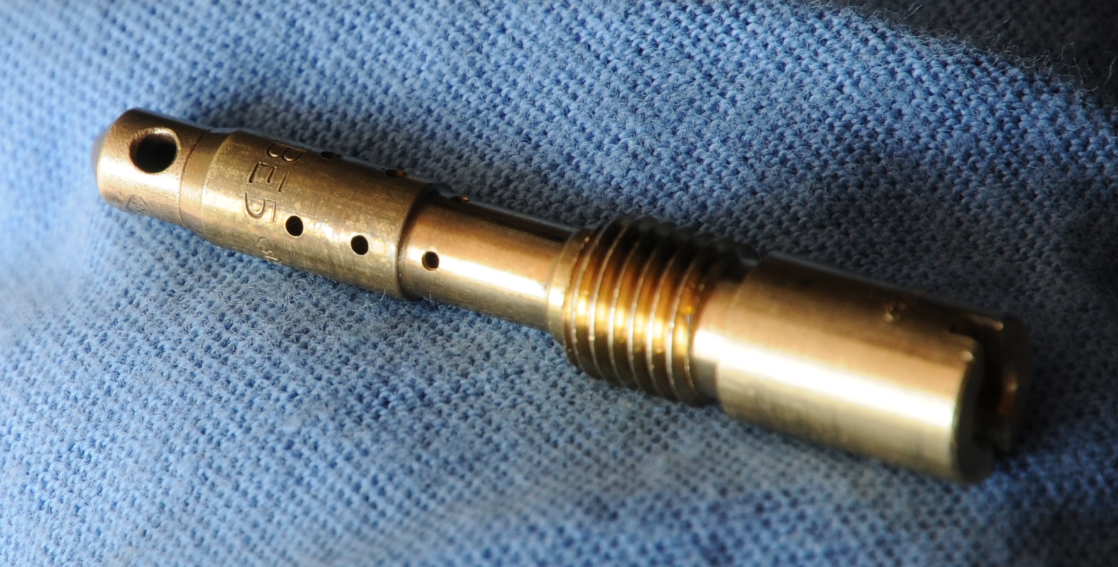

    anbei noch ein Bild der HD, mit der Spitze welche das "Stottern" bei höheren Touren verursachte

    • April 22, 2014 at 13:59
    Auf dem Bild ist der komplette Düsenstock abgebildet, dieser setzt sich (von links nach rechts) zusammen aus Hauptdüse, Mischrohr und Hauptluftkorrekturdüse. Alle diese Einzelteile tragen jeweils eine Größenbezeichnung. Um deine vorhandene Kombination beurteilen zu können, wäre es sinnvoll, wenn du die Bezeichnungen angeben würdest. Am Mischrohr kann ich dem Foto BE5 entnehmen.

    • April 22, 2014 at 17:23
    Ja da hat pkracer recht, auf dem Bild ist der komplette Düsenstock, der ist in drei teile geteilt.
    Ganz unten(Spitze): Hauptdüse HD
    Das rohr in der Mitte: Mischrohr, bei dir ist das anscheinend BE5
    Oben: Hauptluftkorrekturdüse HLKD
    Als ich den SIP Road eingebaut habe, hab ich den ganzen Düsenstock geändert und auch die Leerlaufdüse LLD (steckt neben dem Düsenstock im Vergaser).
