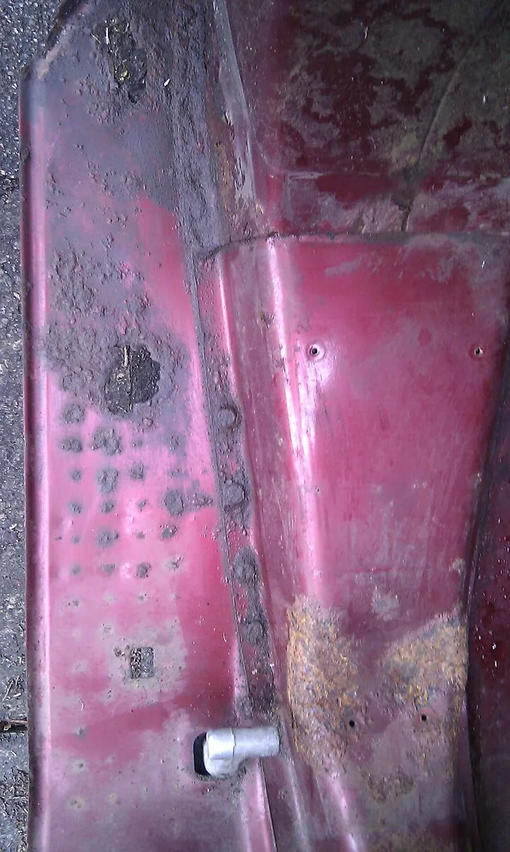

    Hallo liebe Vespa-Freunde!
    Ich bin leit kurzem Besitzer einer PK 50 XL Elestart. :thumbup:

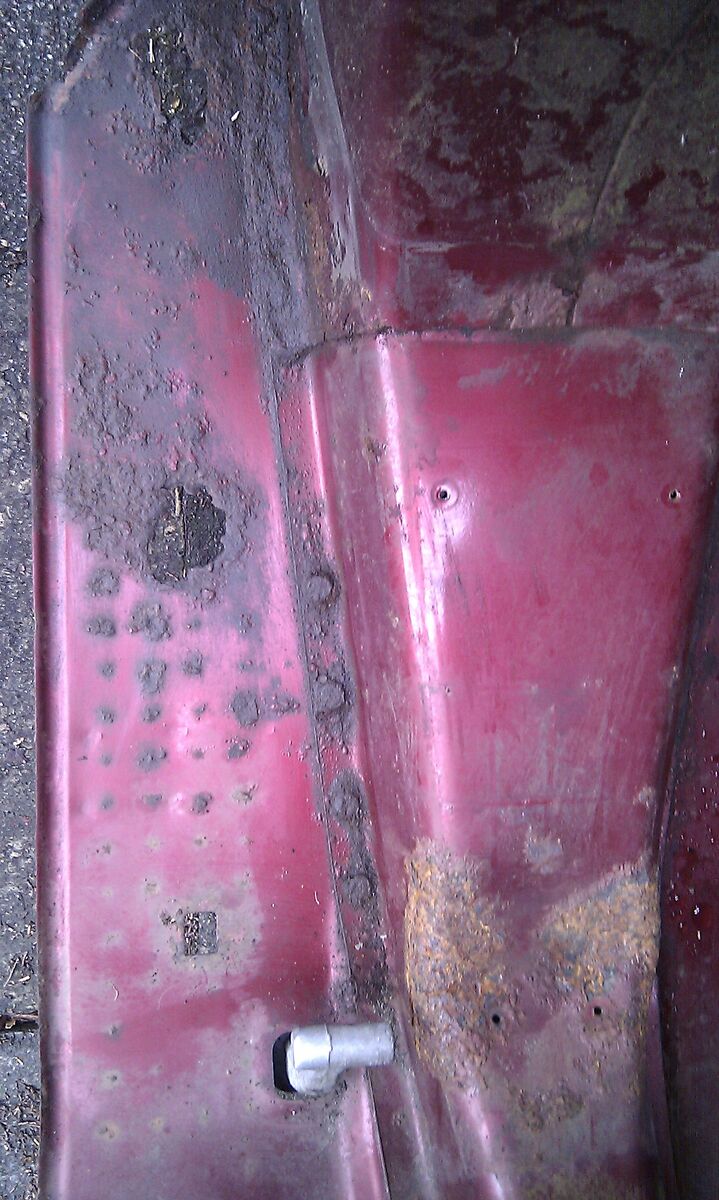

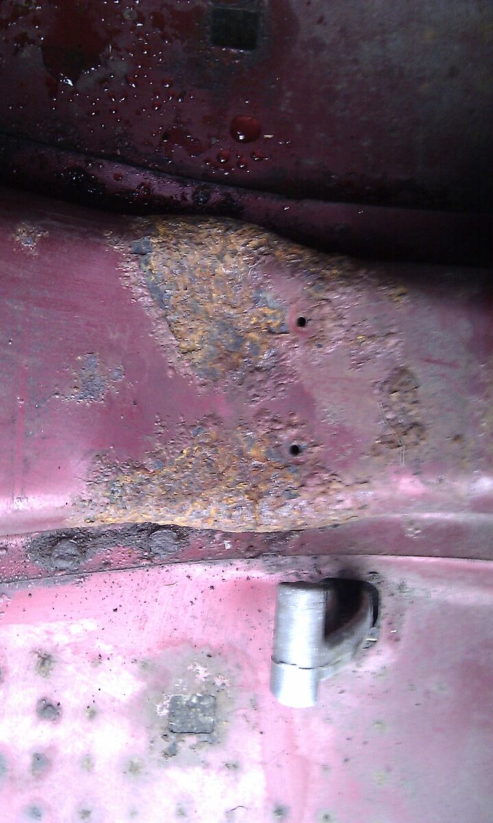

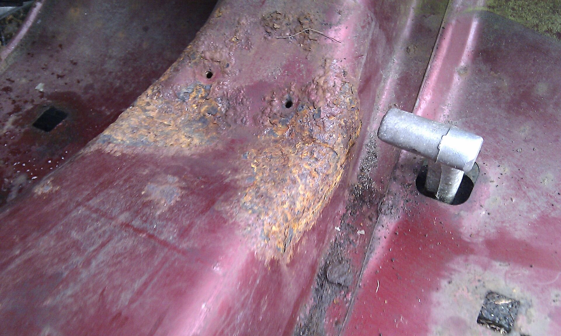

    Vor kurzem habe ich meine Vespa mal durchgecheckt und feststellen müssen das es unter der Fußmatten anfängt zu rosten... Was mir aber mehr Sorgen macht, ist der Mitteltunnel. Dort befindet sich eine "Stauchung" (heißt das so?). Ich kenne mich leider zu wenig aus und wollte mich erkundigen ob der Rahmen noch zu Retten ist, oder ob da ein neuer Rahmen her muss?
    Ich bin wirklich für jeden Tipp dankbar!!!
    Viele Grüße!

    Wow das sieht anders aus,ich denke das du an einem rahmen mit 50-100€ kommst .Meiner Meinung nach rahmen her und ohne nachdenken fahren .
    P.S.mach ja keine Sprünge mit der kiste :S

    Der Rahmen hat einen Knick und ist damit was für die Tonne. Wenn Papiere noch vorhanden, kann man ihn aber sogar noch verkaufen.
    Also neuen Rahmen suchen....

    Restaurierung bei deinem rahmen ist nogo.

    Restaurierung geht schon, aber steht in keinerlei Verhältnis zu den Kosten!
    Siehe über mir! Neuen Rahmen besorgen und mit dem weitermachen.

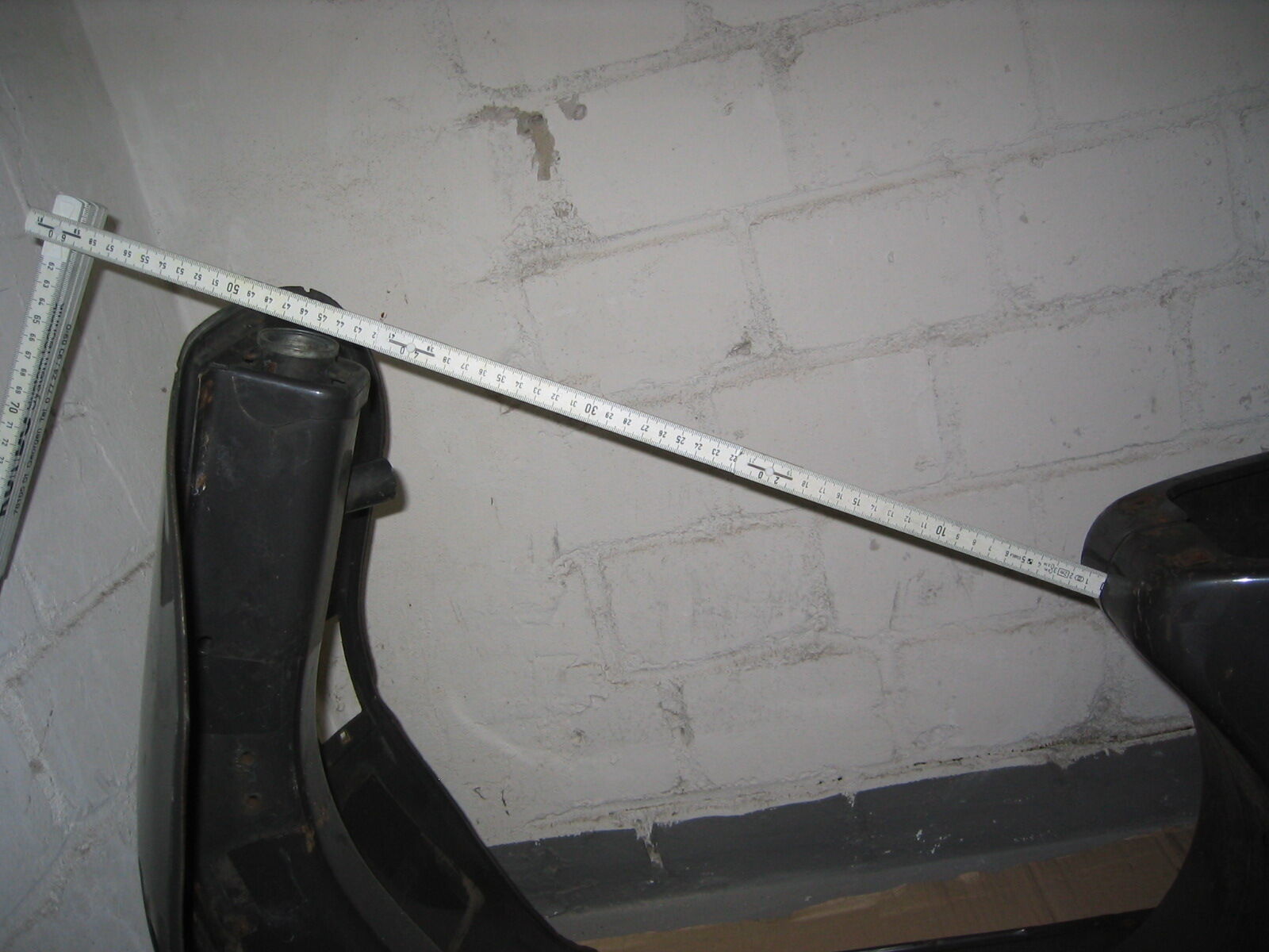

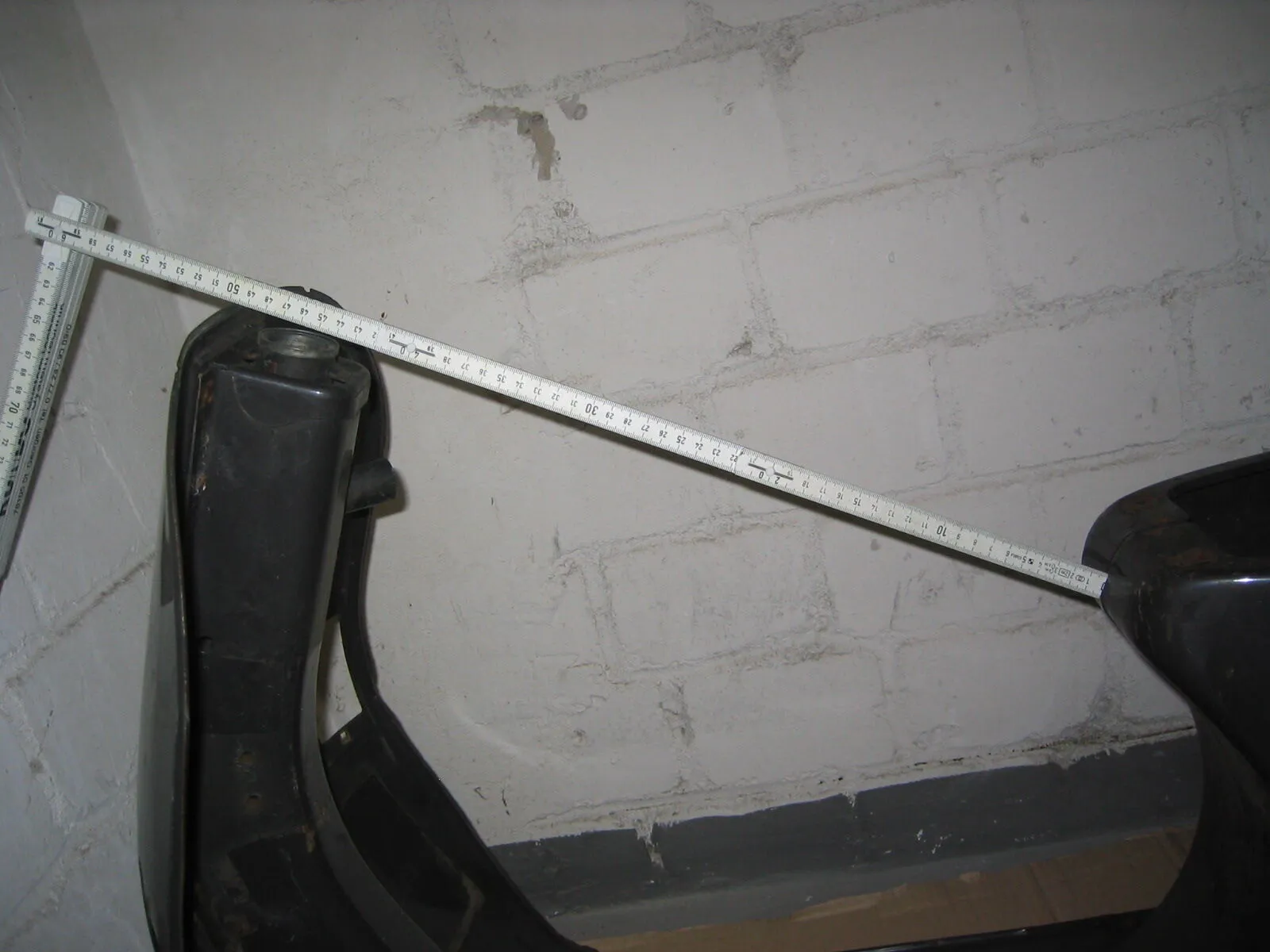

    • May 8, 2012 at 10:17
    Hallo, ich glaub nicht, dass das von einem Unfall stammt, Unfallwellen sind weiter oben. Ich glaub eher, das die Beule von einem "Materialtransport" stammt. Aber Du kannst mal messen. Wenn Du den gleichen Wert hast wie auf dem Bild, ist der Ramen noch zu retten. Aber das Ausbeulen ist ein Job für Profis.

    • May 8, 2012 at 10:26
    kasonova: Das kann ich die Tage ja mal machen. Danke!
    Naja aber wie gesagt muss der Aufwand und die Kosten zum Nutzen im richtigen Verhältnis stehen. Ich habe da ja auch leider keinerlei Erfahrungen wieviel Aufwand/Kosten dann auf mich zukommt, aber gefühlt... puh... ;) Da ist es vielleicht wirklich besser sich einen neuen Rahmen zu besorgen.

    • May 8, 2012 at 10:51
    Ja Kosten Nutzen, Oldtimer fahren entzieht sich dieser Betrachtung. Denn die Kosten stehen nie in einem vernünftigen Verhältnis zum Nutzen, merke; Oldtimerfahren ist, nach Frauen, das teuerste Hobby. So der Aufwand, das Umbauen aller Klamotten in einen neuen Rahmen, nachlackieren von Anbauteilen ist auch nicht ohne. Für einen Profi ist das Beseitigen der Beule nicht so dolle. Der punktet da Zughaken an und zieht die Beule raus. Seitwärts noch ein bisschen nachklöpfeln, glattschleifen fertig. Maximal 1 Std Arbeit. Nur Hitze verbietet sich, weil in dem Tunnel Kabel und Bowdenzüge liegen, unbedingt darauf hinweisen. Aber zuerst messen.
