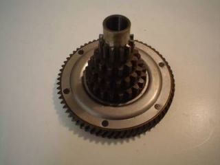

    habe gerade die komplette Vorgelegewelle meines PX80 Motors (Baujahr 1981) ausgebaut und dabei bemerkt, dass im inneren des "Tannenbaums" etwas scheppert; es scheint aus dem großen schrägverzahnten Zahnrad zu kommen, das vernietet ist.
    Ist dieses Geräusch normal?

    Ist nicht normal, da sind wohl die Ruckdämpferfedern gebrochen. Such mal in den einschlägigen Onlineshops nach "Primärreparaturkit", damit wird das Problem behoben. Montageanleitungen dazu finden sich in den Katalogen von SIP und SCK, die es auch in elektronischer Form gibt.

    danke für die schnelle Antwort 2-) 2-) ; meinst du diesen Kit ()?
    Wie lange dauert der Wechsel der Federn ungefähr? ?(

    habe die Anleitung gerade gefunden; scheint ja nicht schwer zu sein. Schraubstock ist aber nicht die einzige Lösung oder?

    plattkloppen geht auch!
