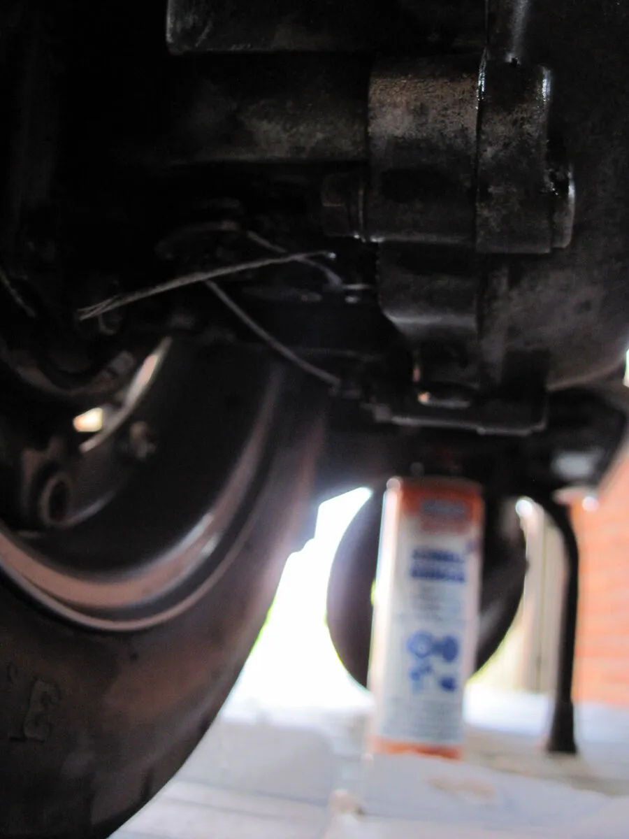

    Habe gerade festgestellt das unter der Vespa oel steht. Getriebeöl . . .
    Nun muss ich morgen mal sehen woher das kommt. Und ausserdem weiß ich dann auch wieso zu wenig öl drinnen war. (;-))

    wo kommt das Oel her ?
  • Wo das Oel herkommt konnte ich noch nicht lokalisieren. Hatte grad nochmal in die Garage geschaut und festgestellt das sie eine Lache gelassen hat. Kein Tropfen sondern schon etwas mehr. Werde morgen, wenn die zeit es zulässt nachsehen, heut wirds leider nichts mehr.

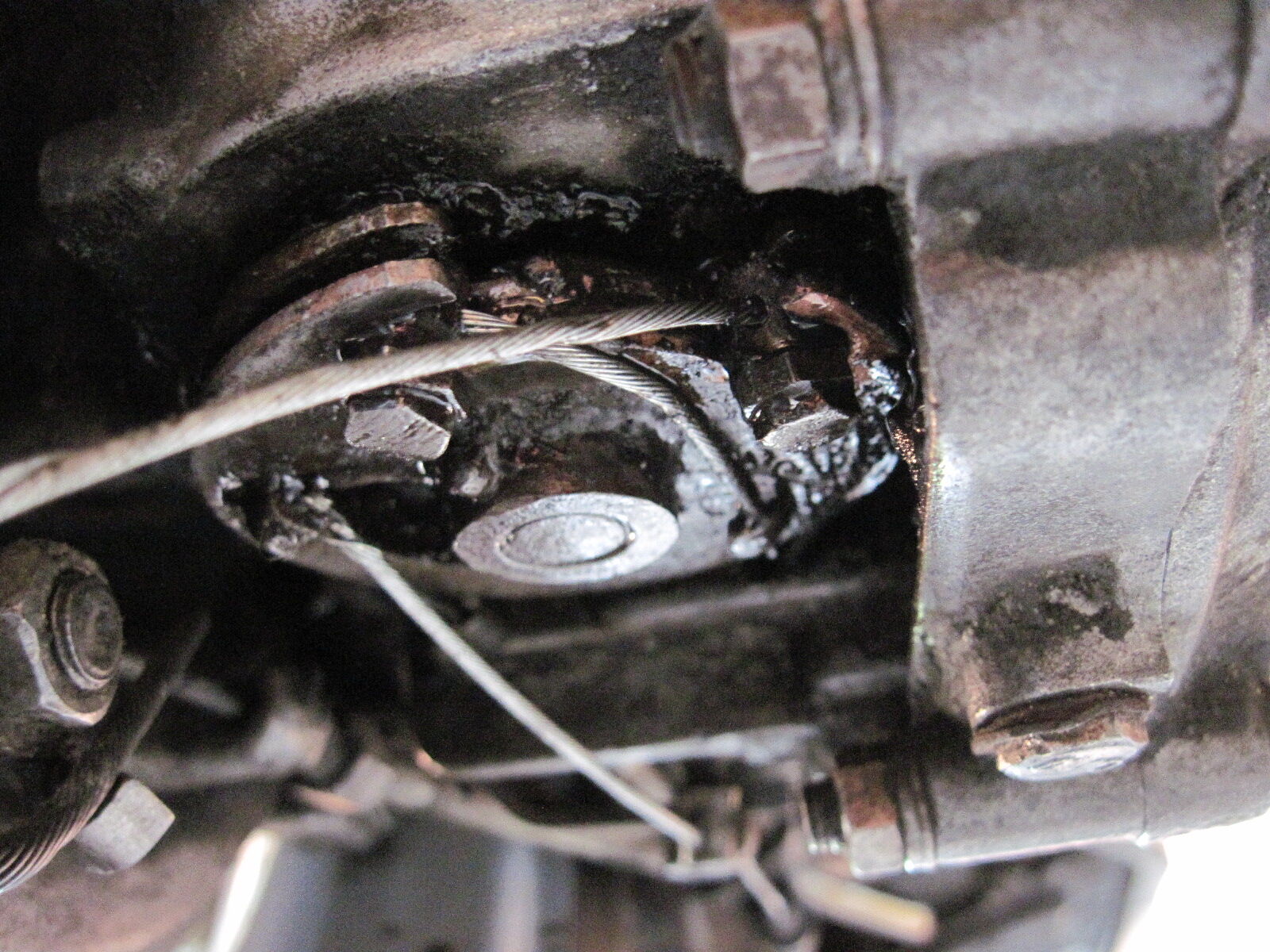

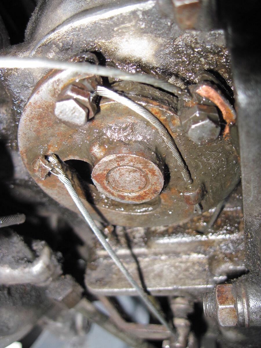

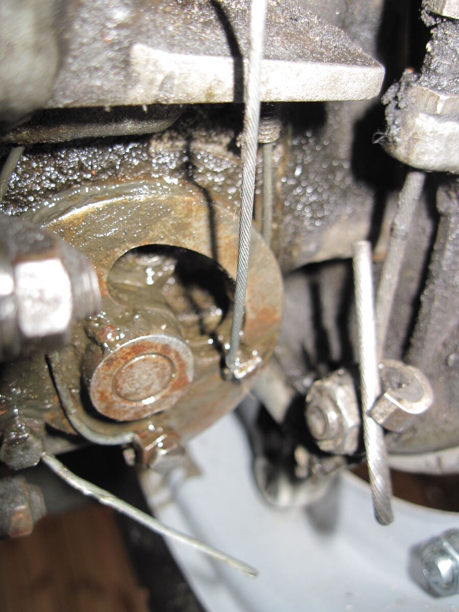

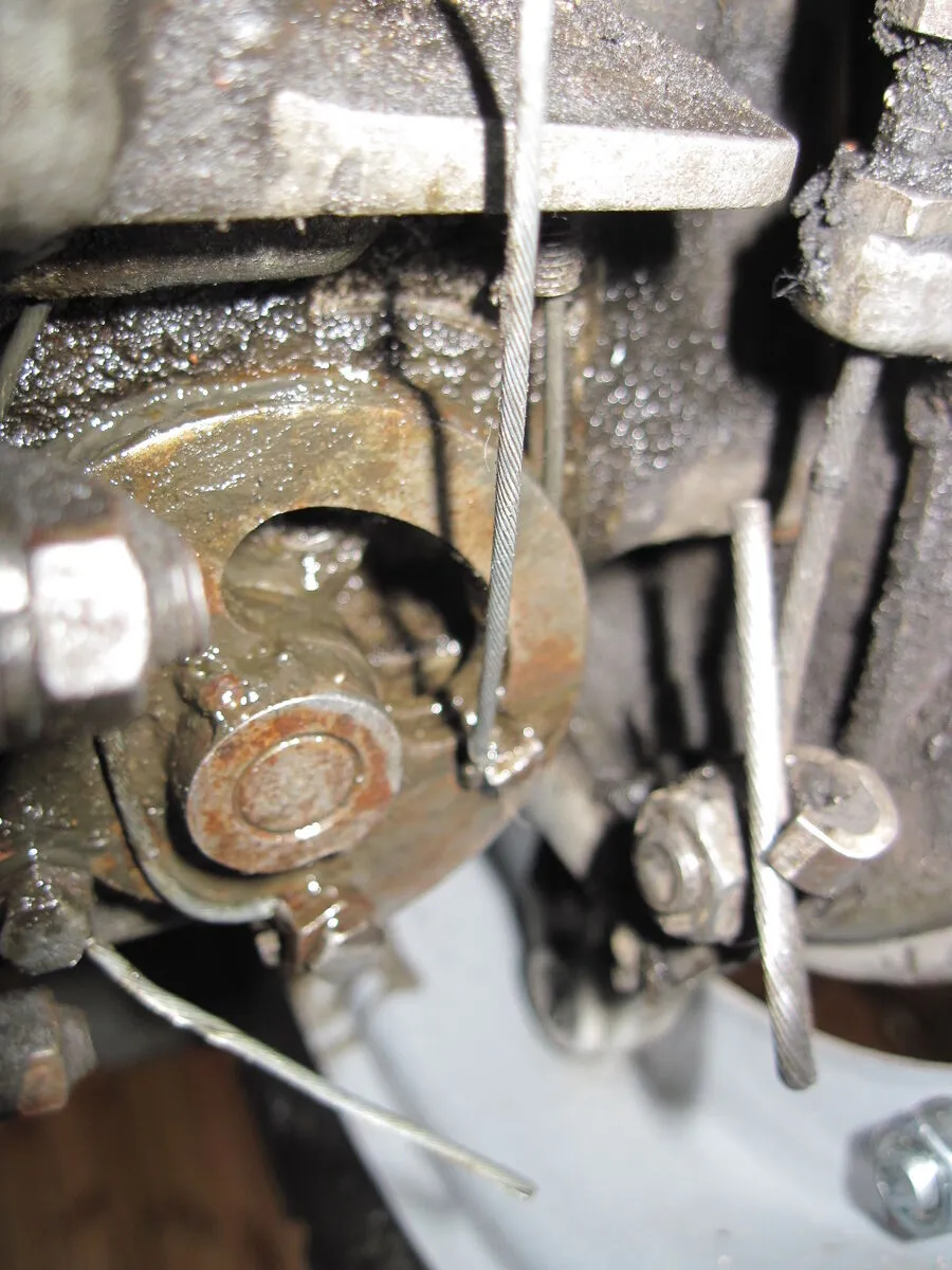

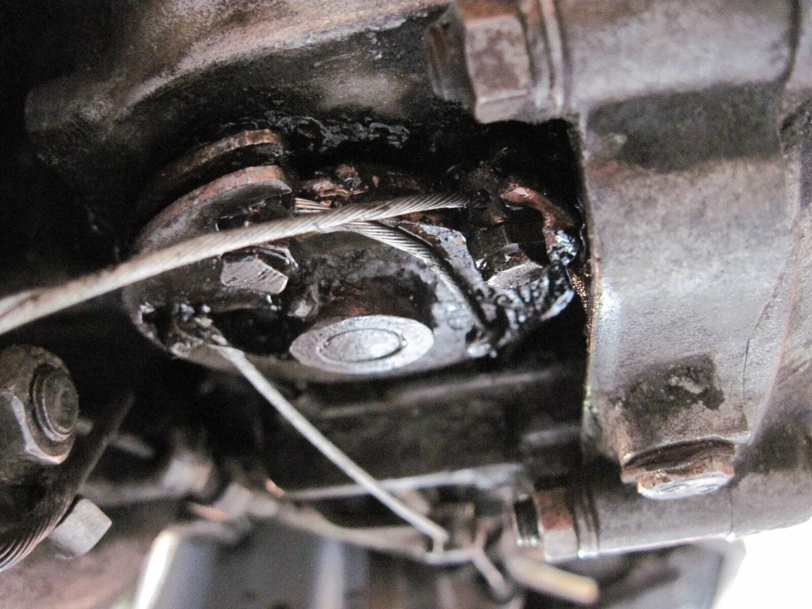

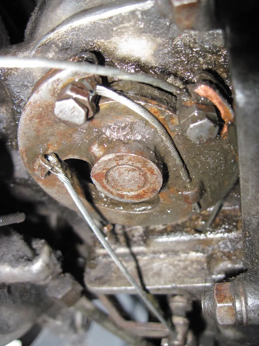

  • Tja, das Ölleck ist gefunden ..... verheißt aber leider nichts Gutes!!!?
    Als ich den Deckel vom "Schaltsegment" abgeschraubt habe, stand dieser voller Öl.
    Das Schaltsegment lässt sich auf der Welle bewegen, ist also schon recht ausgeschlagen.
    Ich denke an Motorausbau und Motor spalten wird kein Weg vorbeigehen.
    So ein Mist ..... und das jetzt im Frühjahr ....
    Aber dann kann ich gleich alles dicht machen und damit evtl. auch das Falschluftproblem beheben (;-))
  • neuer O-Ring und gut... nun hast du wenigstens einen Grund zum Spalten...

  • Kleiner Tip den Oring der Schaltwelle gibt es in übergrößen , ich nehme immer Übermaß Größe 3 ist bisher immer Dicht geworden !!!
    Beim Zerlegen darauf achten das der Keil vom Schaltsegment in die Richtige richtung raustreibst ! (Konischer Stift) Und was gegenlegen nicht das Du das Loch im Gehäuse Oval klopfst,
    sonst wird es nicht mehr oder mit sehr großen aufwand Dicht !
