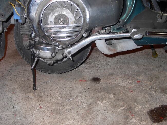

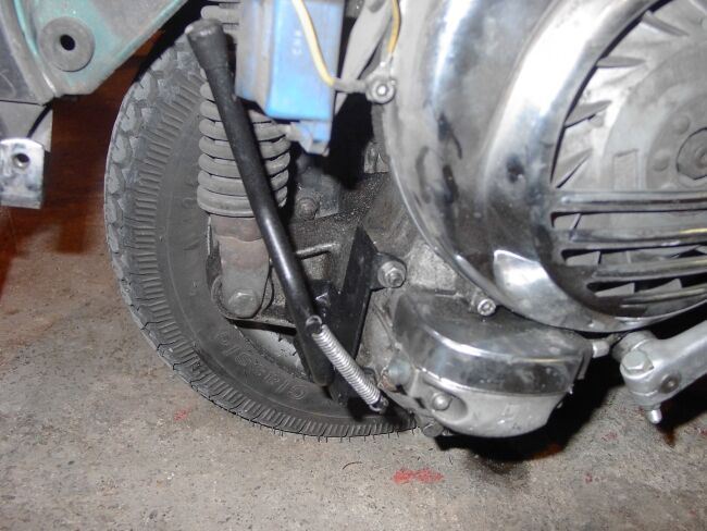

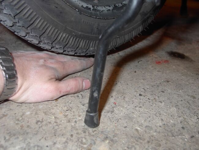

    • June 12, 2012 at 15:59
    heute bin ich endlich dazu gekommen das Ding ein zu bauen, soweit passt es an den Cosaken, allerdings ist der "Ausleger" für das Federbein zu kurz, das muss ich noch bearbeiten (habe nur derzeit kein geeignetes Material da), funktionieren tut es aber auch so

    Steht die dann auf dem Hauptständer und dem "Ausleger"?
    Vielleicht sehe ich das nur auch gerade nicht mehr nach einem Bürotag vor dem Rechner :whistling:

    • June 12, 2012 at 17:20
    Ja, siehe Bild zwei .

    • June 12, 2012 at 19:04
    genau so ist es, das Gewicht des Rollers liegt nach wie vor auf dem Hauptständer, der Ausleger verhindert nur das abkippen auf das Hinterrad, das bleibt so schön in der Luft
