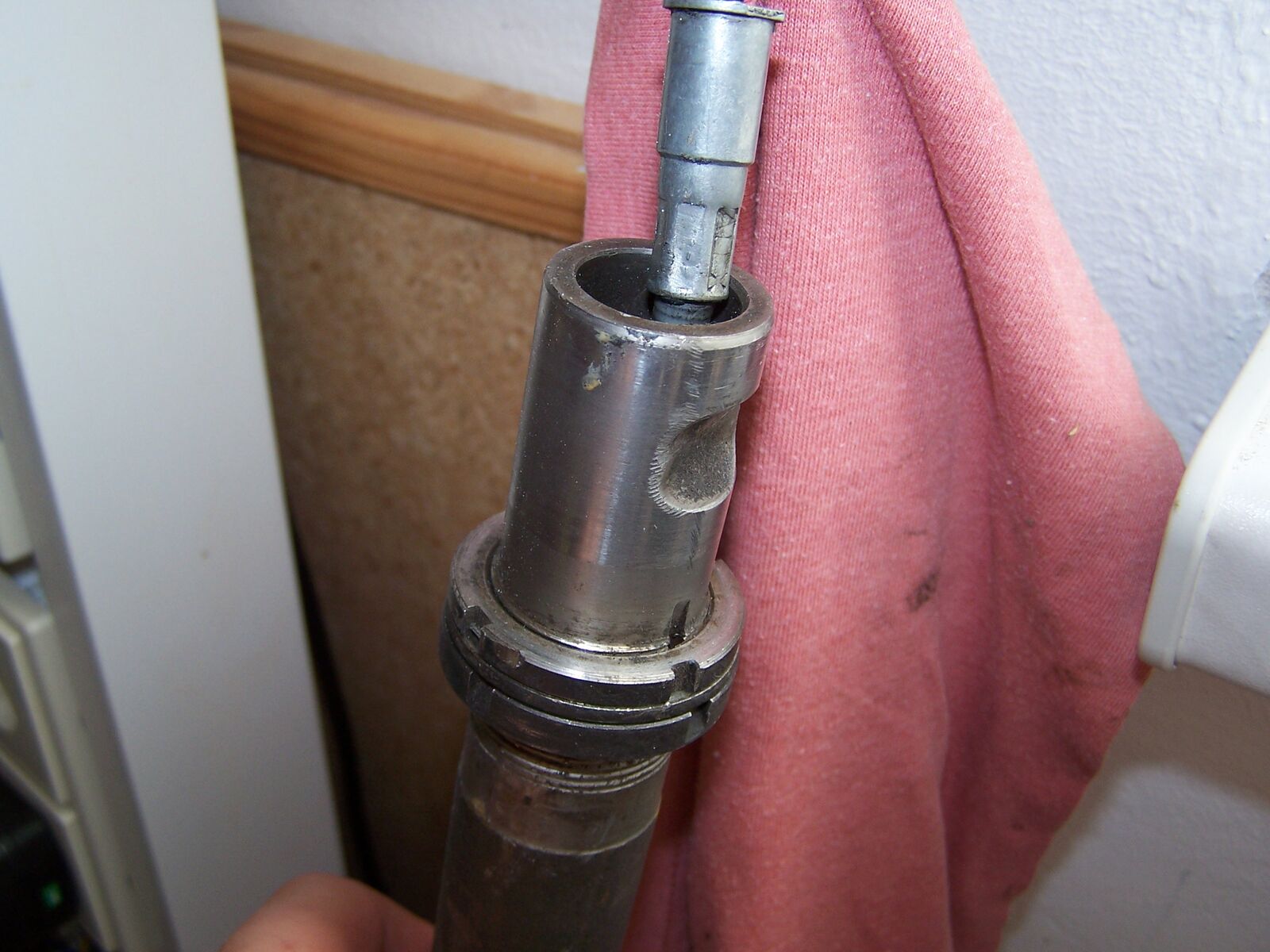

    Hallo Runner172,
    die Vierkantmutter komplett abschrauben, das Lenkrohr mit einer Hand leicht anheben und anschließend mit der andren Hand den Lenker leicht bewegen, sollte die Schraube dann immer noch nicht leichtgängig aus der Bohrung rutschen, dann mit einem geeigneten Metallstab herausklopfen. Der Lenker geht nur runter, wenn die Schraube unterhalb dem Tacho (siehst vom Sitz aus direkt drauf) draußen ist!
    Liegt an der exzentrisch liegenden Schraube!
    Siehe Bild! 8)
