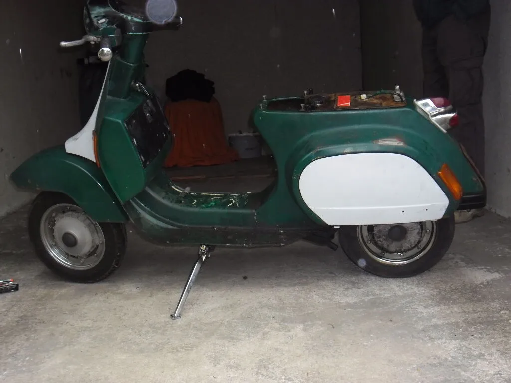

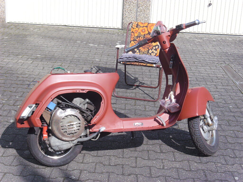

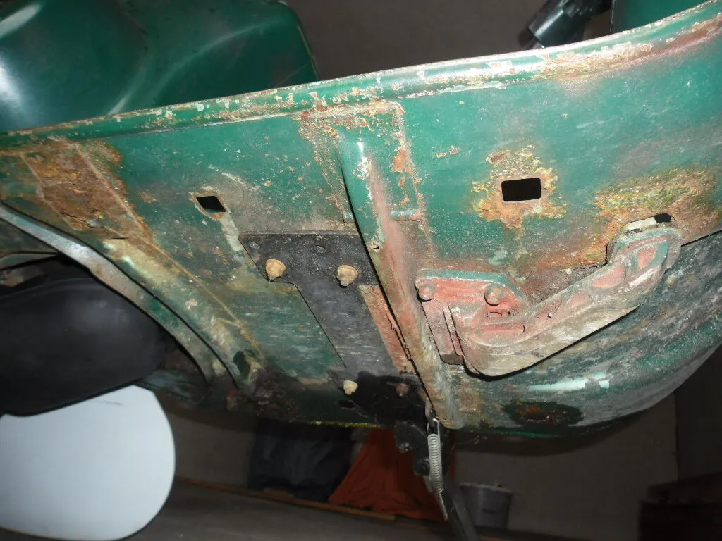

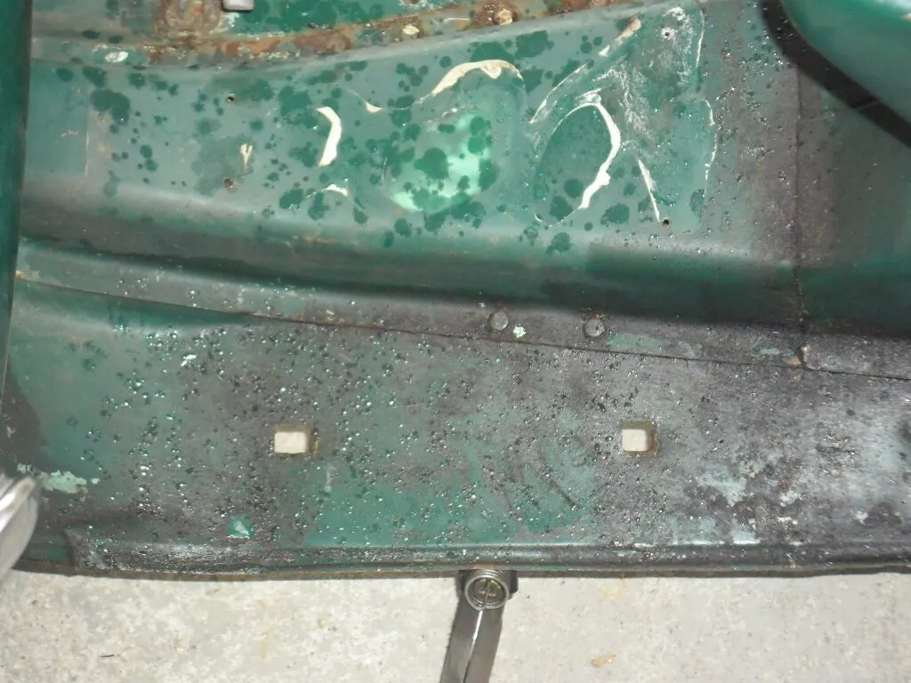

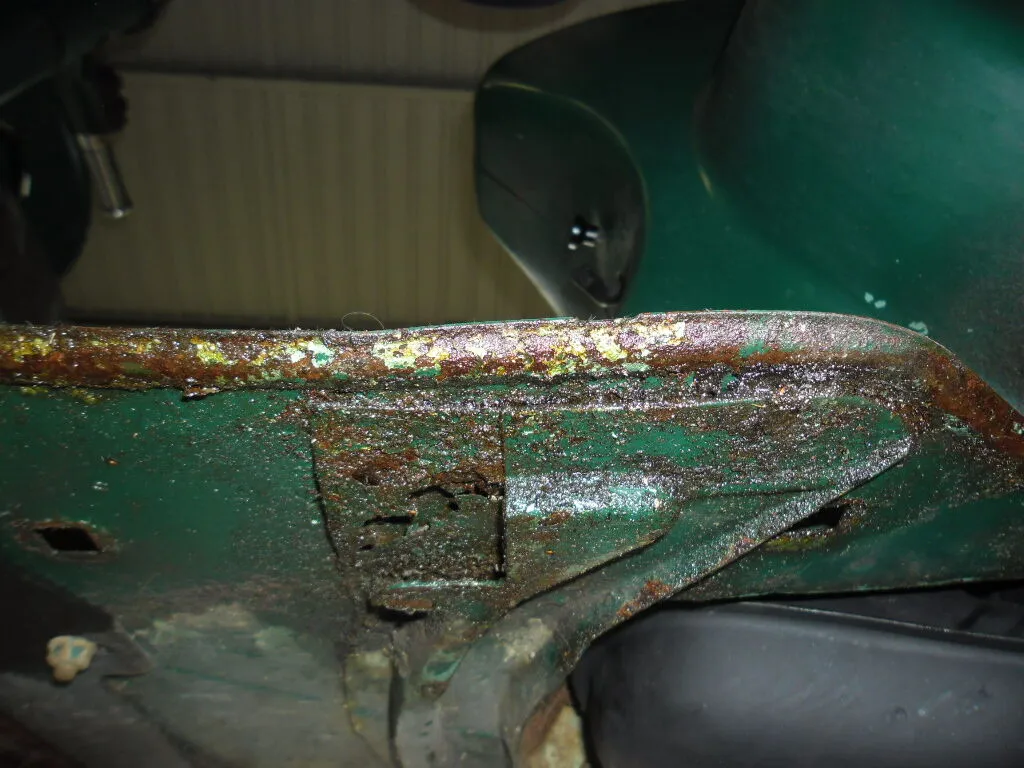

    Aloha zusammen,
    habe von nem Kumpel vor rund 5 Wochen für sehr kleines Geld eine PK 50 XL Bj.´87 "geschenkt" bekommen. Bekannt ist sie mir schon seit geschätzten 15-20 Jahren ( damals von nem anderen Kumpel an besagten verkauft ), also nicht "unbedingt" die Katze im Sack :huh:
    Drum gekümmert wurde sich allerdings mindestens die letzten knapp 3Jahre nicht drum ( Vers.-schild von ´09 war noch dran ), dementsprechend sah dir Gute alte Dame auch aus.

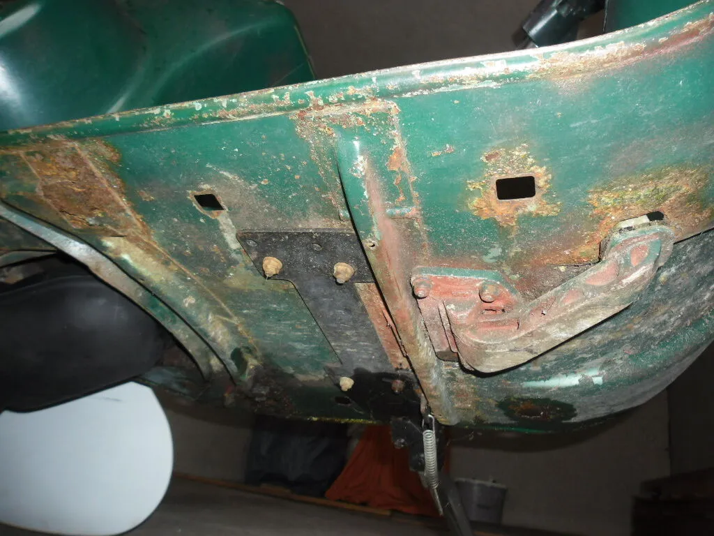

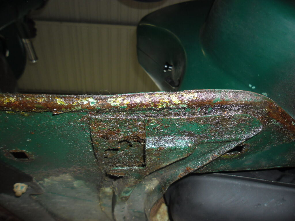

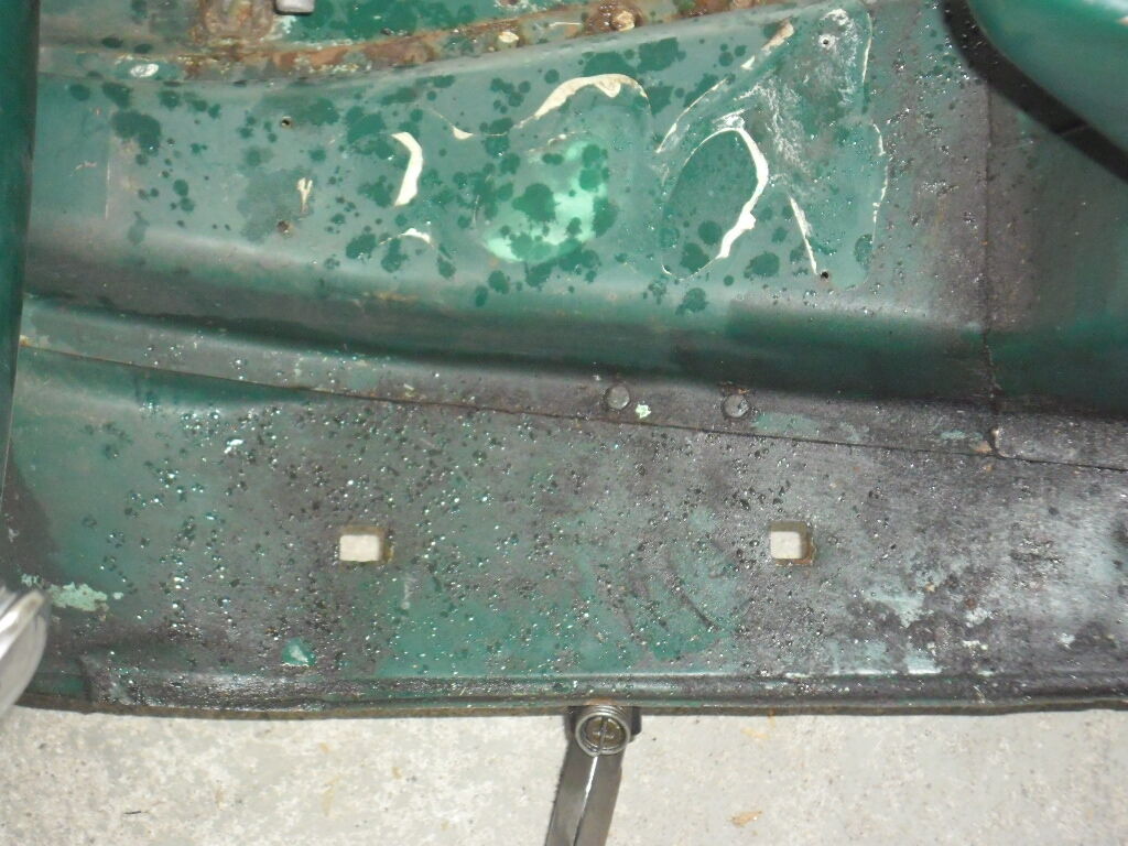

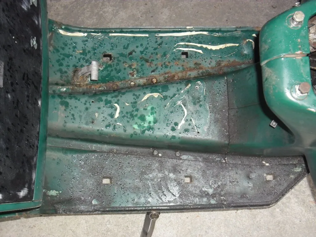

    O-Lack wurde ohne zumindest angeschliffen zu werden überlackiert ( konnte den Lack problemlos mitm Fingernage abkratzen :wacko: ), locker bis zu 1cm Öl-, Dreck-, Sand-, weiß der Geier was noch Schicht auf Motor u im Motorraum ( wage mich zu behaupten, n gutes Kilo hätte es auf die Waage gebracht ), selbst 13er 6-Kant-Schrauben kamen unerwartet zum Vorschein!!!
    Das rechte Trittblech sowohl oben als auch unten komplett Öl versifft ( hat dem Rost aber vorgebeugt :D ) und angekickt bekommen habe ich sie natürlich auch erst beim 100dreiund12zigsten mal.
    Also hieß es für mich erstmal, die Gurke weitestgehend vom Dreck zu befreien, so flott zu kriegen das sie nach 3 bis spaätestens 5x ankicken läuft und dann alle alten Lackschichten runter, entrosten ( war zum Glück nicht wirklich viel ) u neu grundieren u lackieren.
    Der meiste Schmock war dann weg, also gings an den Vergaser. Als der gereinigt u eingebaut war, ankicken. PUPSEKUCHEN! Ging noch immer nix :wacko:
    Nochmal alles ab was neu verbaut war ( Auspuff, Krümmer ... ), wieder angebastelt, nächster Versuch --> Nix ! ! !
    Das Ganze noch 3x, alles durchdacht u nachgeschaut/nachgezogen, kurz vor der kompletten Verzweiflung lugte ich dann zwischen Karosserie u Motorblock durch u sah einen Zylinderfußstehbolzen an dem zwischen Zyl-fuß u Mutter n guter cm Abstand war. Darauf aufmerksam geworden guckte ich mir den Zyl-fuß genauer an u entdeckte noch nen abgebrochenen Stehbolzen. Also gleich mal prophylaktisch 4 neue Stehbolzen organisiert, verschraubt, den Rest wieder dran geschmissen, Zündschlüssel gedreht, Hahn auf, Choke raus und gekickt -----> 1 ( !!!!!!! ) x gekickt, Vespa tut ihren Dienst 2-) Seitdem springt sie bei jedem 1. treten an :D :D :D

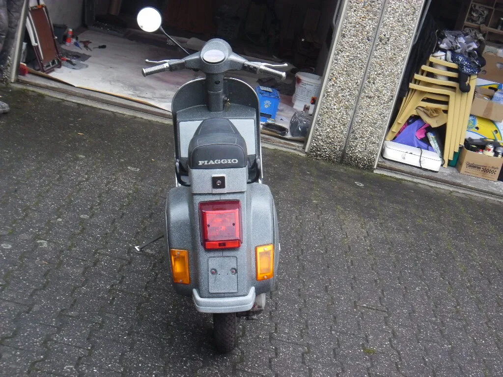

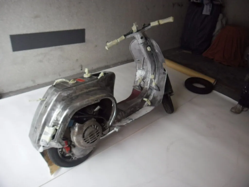

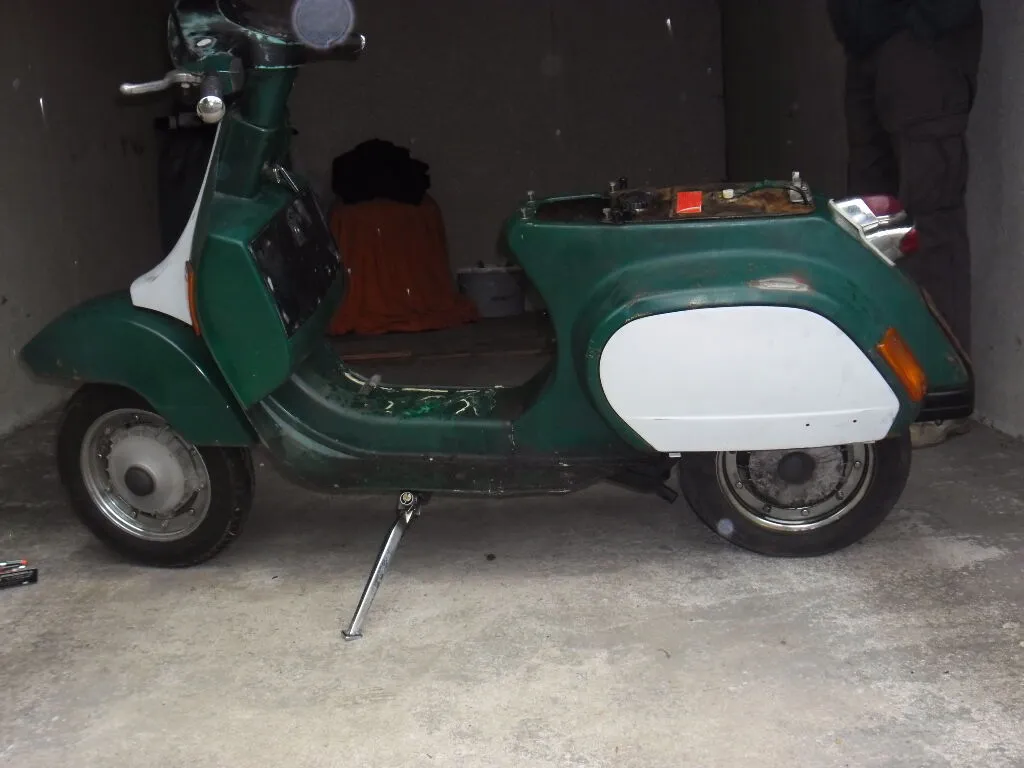

    Dann ging es an den Lack und un auch endlich an Fotos:
      • 89.74 kB
      • 1,024 × 768
      • 237
      • 159.09 kB
      • 1,024 × 768
      • 254
      • 137.09 kB
      • 1,024 × 768
      • 223
      • 136.18 kB
      • 1,024 × 768
      • 210
      • 127.94 kB
      • 1,024 × 768
      • 223
      • 138.94 kB
      • 1,024 × 768
      • 223
      • 60.3 kB
      • 1,024 × 768
      • 266
      • 230.38 kB
      • 1,024 × 768
      • 332

    Woran scheiterte die Komplettzerlegung des Rollers vor dem Abschleifen und Grundieren? Das Ergebnis wäre wesentlich gründlicher. Viel mehr Aufwand als Abkleben wäre das auch nicht gewesen. :S
  • Darth Letzte
    641
    60
    Ruhrpott RE
    PK 50 XL ( Bj.´87 )
    • May 16, 2012 at 23:49

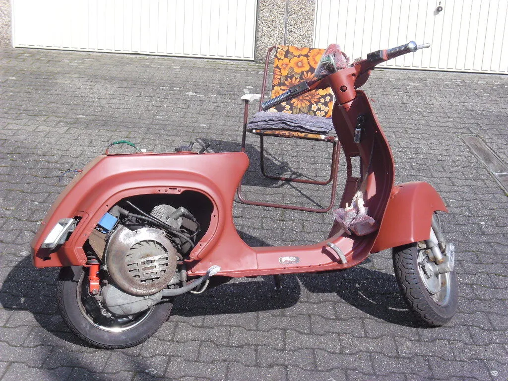

    Ja, ich weiß, bevor ich hier ohne Ende Schelte kriege, habe sie im zusammengebauten Zustand bearbeitet. Nicht professionell aber dennoch wirkungsvoll. Revision des Motors folgt im Herbst/Winter, will jetzt erstmal ( hoffentlich ohne Zwischenfälle ) diese Sommersaison fahren. Habe ehrlich gesagt ohnehin schon mehr gemacht als eigentlich angedacht war. Ist übrigens auch mein erstes Vespa-Projekt.

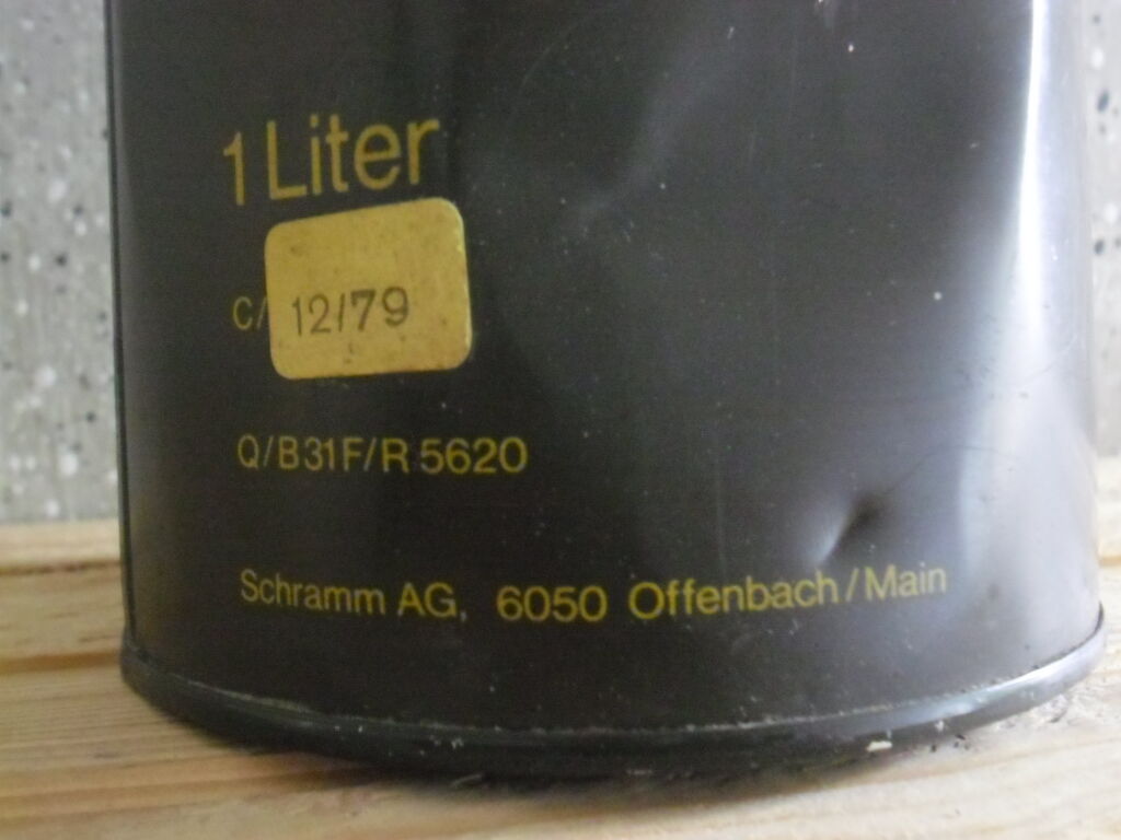

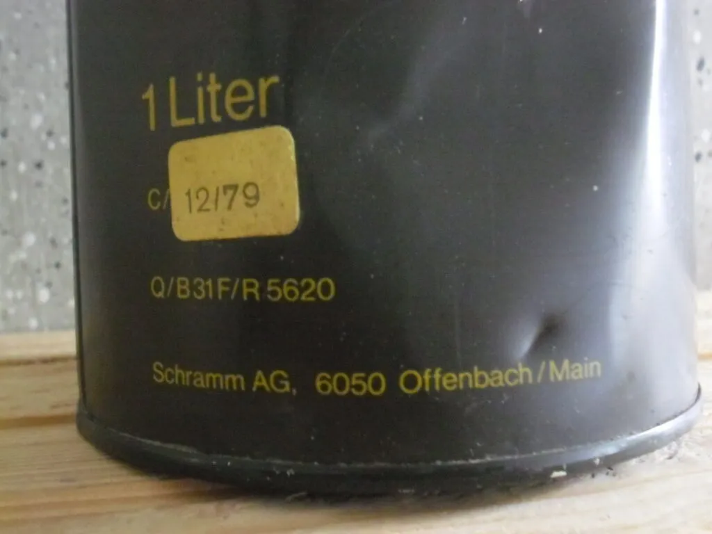

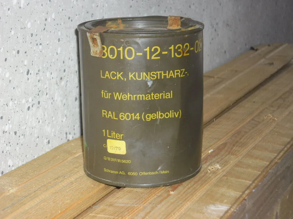

    Was die Lackierung angeht ging die Tendenz zu matt-schwatt, hab aber noch 2 Dosen ( je 1 Liter ) Ori Bundeswehrlack gelb-oliv, Kunstharzlack zuhause rumstehen. Problem: MHD 12/79, also seit gut 33 Jahren "abgelaufen". Die Probelackierungen härteten zwar nach 3-4 Tagen ohne Härter durch, das Risiko war mir letztlich aber zu hoch.
    Matt-schwatt ist auch nix aussergewöhnliches mehr, also ab zum Baumarkt und Farben gucken. Was geiles gefunden ( meiner Meinung nach ), Karre lackiert u für genial befunden :thumbup:
    Tja, sorry Leute, hier endet der Bericht von meiner Seite erstmal :P Das Endergebnis werde ich aber in Kürze reinstellen! Die "alte Dame" ist seit heute angemeldet/versichert und hofft das das Wetter morgen mitspielt u sie ihr neues "Kleid" ausführen kann :thumbup:
    Fragen/Anregungen/Kritik... sind erwünscht u willkommen ! ! !
    Bis in Kürze u mfG, Despairado
    P.S. Das ist der BW-Lack der eigentlich druff sollte

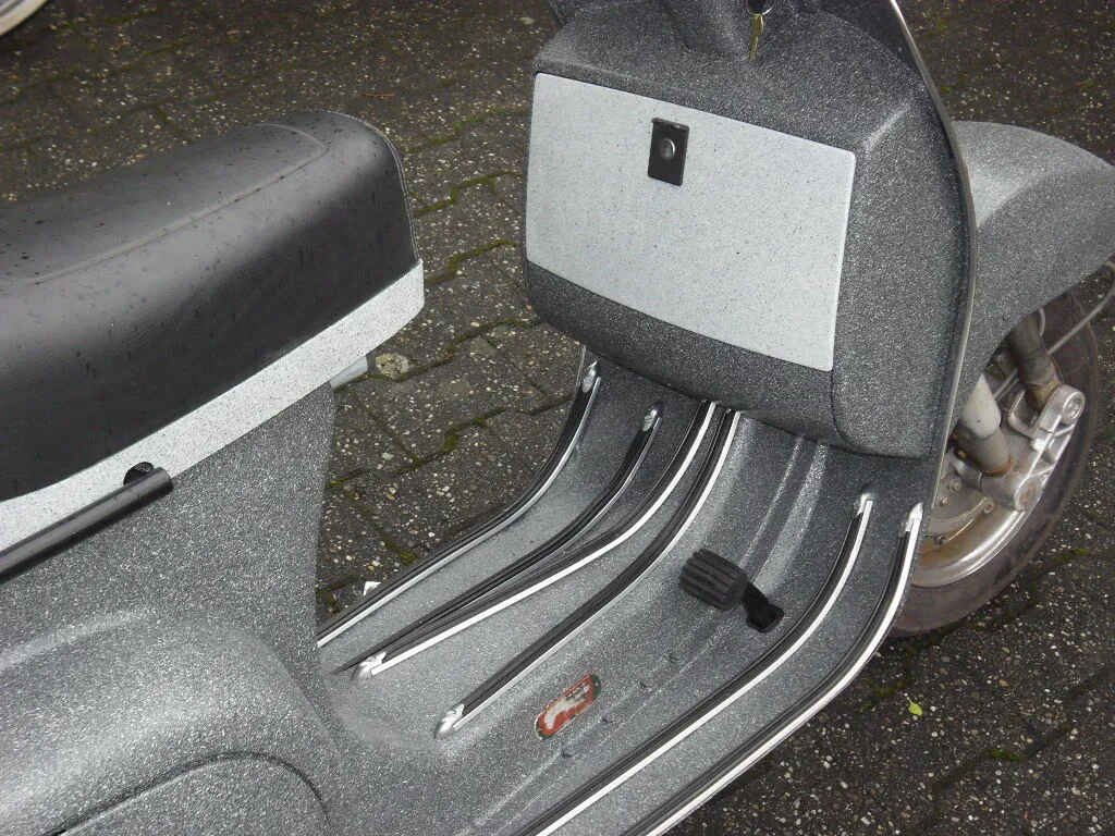

    • May 30, 2012 at 11:39

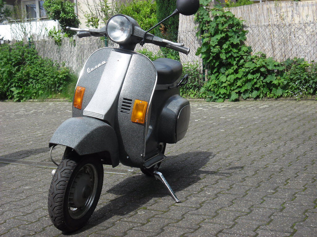

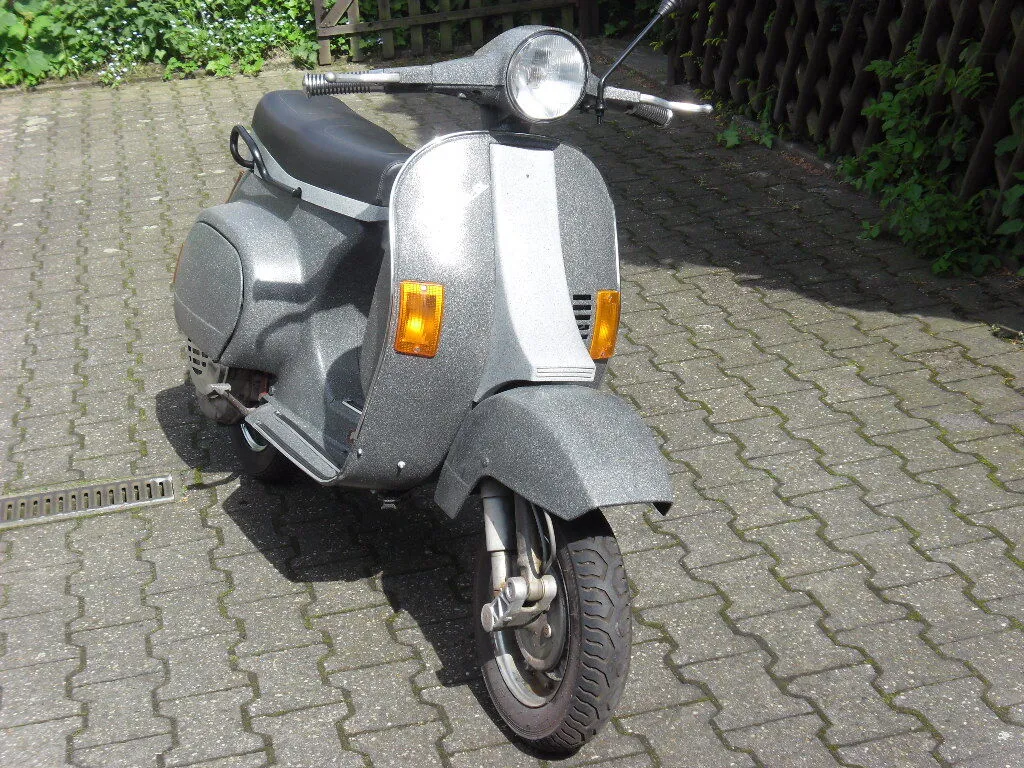

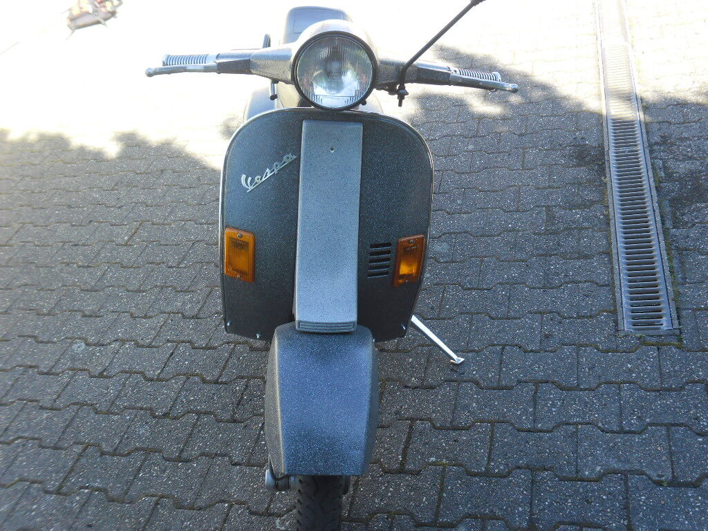

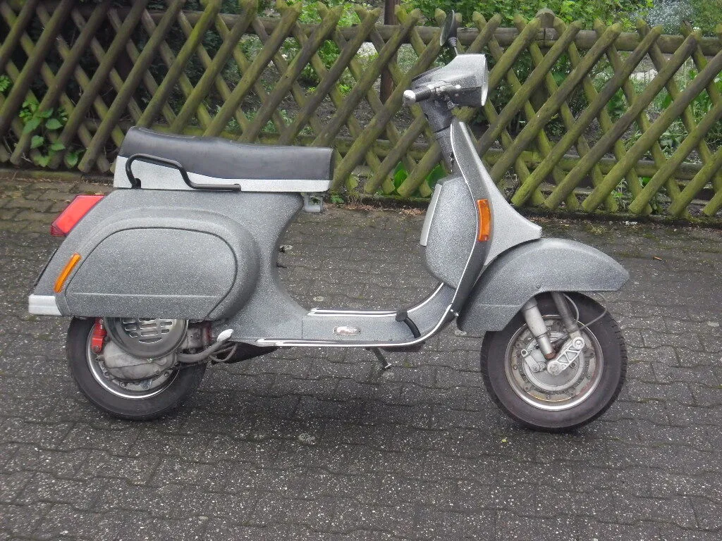

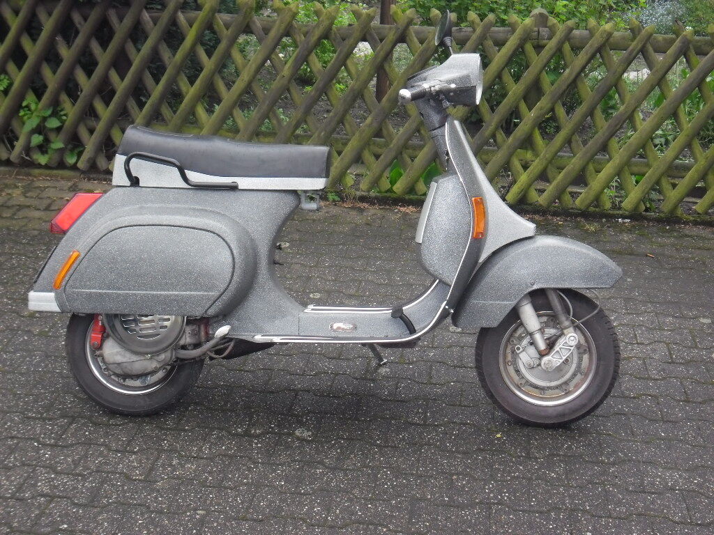

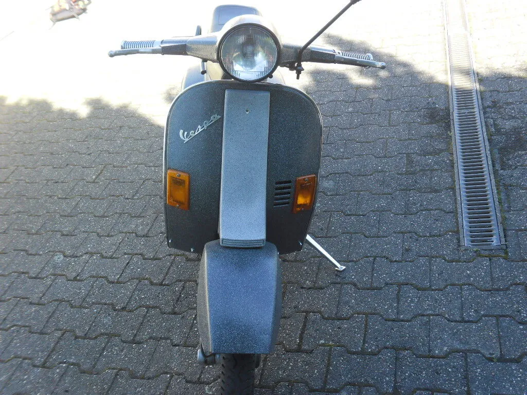

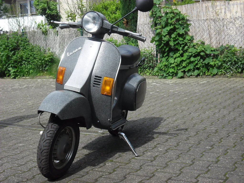

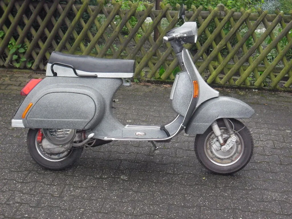

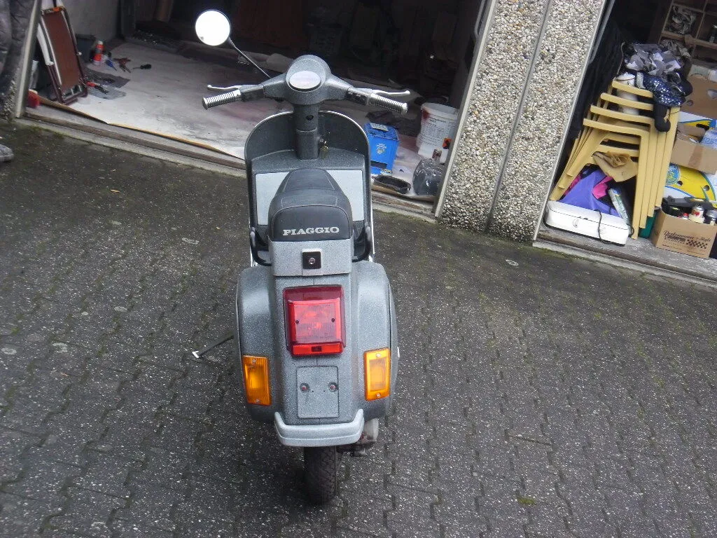

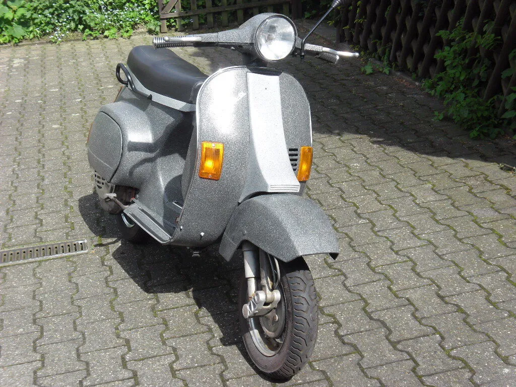

    Hier jetzt mal n paar Bilder im neuen "Kleid"
      • 236.62 kB
      • 1,024 × 768
      • 247
      • 252.82 kB
      • 1,024 × 768
      • 232
      • 222.59 kB
      • 1,024 × 768
      • 195
      • 216.08 kB
      • 1,024 × 768
      • 255
      • 221.79 kB
      • 1,024 × 768
      • 193
      • 234.74 kB
      • 1,024 × 768
      • 214

    • May 31, 2012 at 19:38
    Womit hast du die Kiste beschichtet? Hast du die verputzt mit Reibeputz?
  • Darth Letzte
    641
    60
    Ruhrpott RE
    PK 50 XL ( Bj.´87 )
    • May 31, 2012 at 20:20
    Nein :D Reibeputz ist es nicht, wäre aber auch mal Überlegung wert :thumbup:
    Ist so´n Graniteffekt-Lack aus der Spraydose. Eigentlich sollte die Möhre ja mattschwarz werden, war mir dann aber doch mittlerweile schon zu trivial, der BW-Lack hats nicht mehr getan ( MHD 1979 ) und beim Farben gucken hab ich das Zeug im Regal entdeckt, hab dann auch gar nicht mehr lange weiter gesucht.
