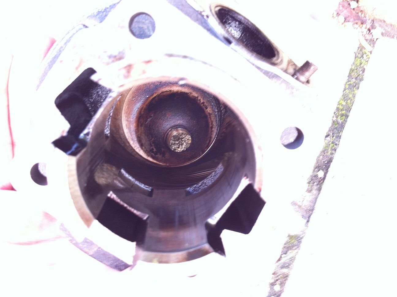

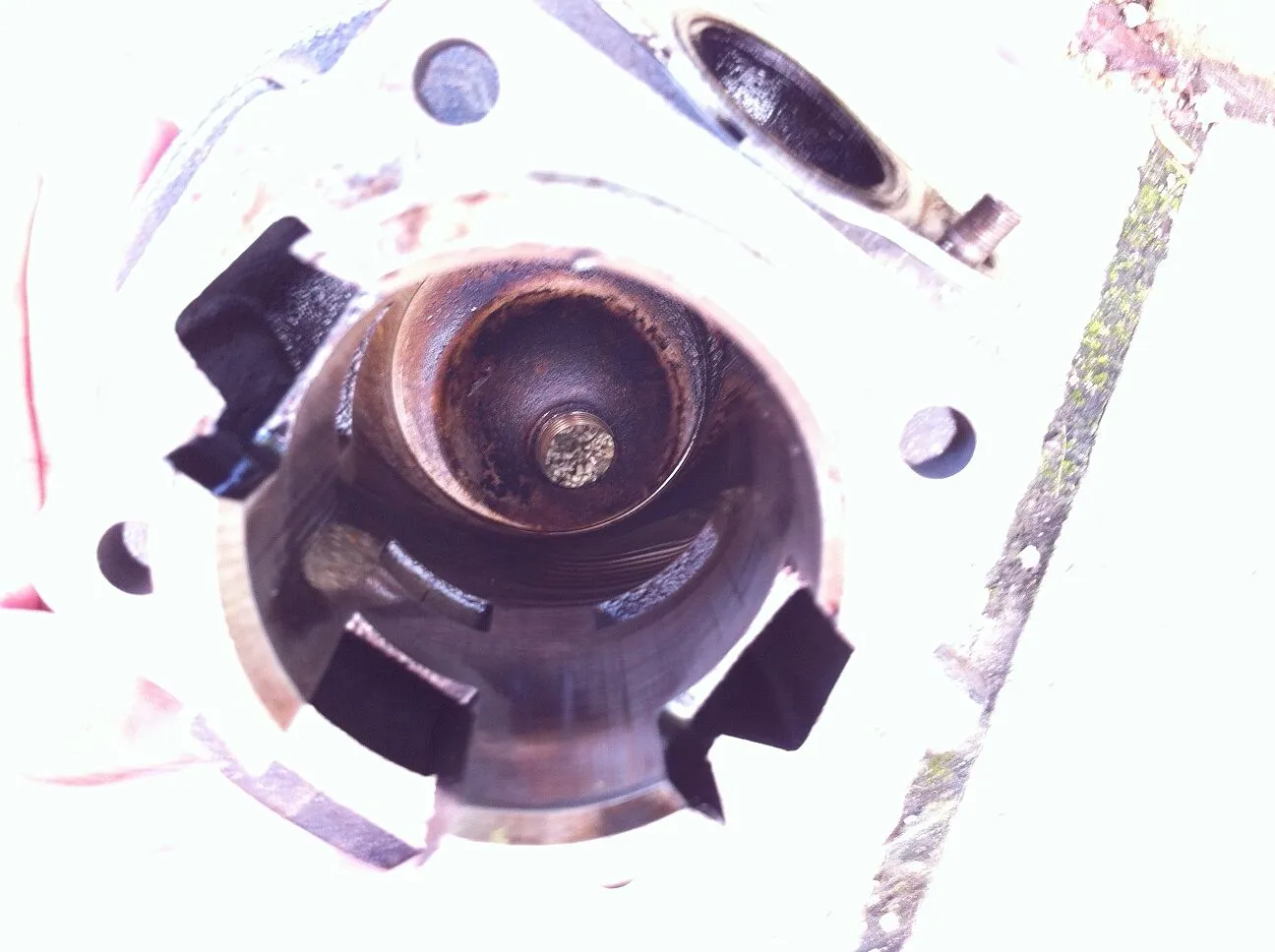

    Ich wollte gerade meinen 50ccm auf nen 75ccm upgraden und auf einmal merke ich, dass ich schon einen 75er eingebaut habe. Das kann eigentlich nicht sein, weil mein bisheriges Setup schon extrem lahm war.
    Aber es sieht doch eindeutig nach nem 75er aus: Siehe Fotos
    Es handelt sich doch eindeutig um einen 75er? Ich hatte bisher nen 16-10er mit ner 51er HD und selbst da war die ZK schon etwas dunkel. Da kann doch irgendwas einfach nicht richtig sein?!?!?

    Ja kommt öfters vor das Jemand was pfuscht. Sei froh das du kein Kolbenklemmer hattest bei ner zu kleinen HD pass sie an und schau wie viel du rausholen kannst :)

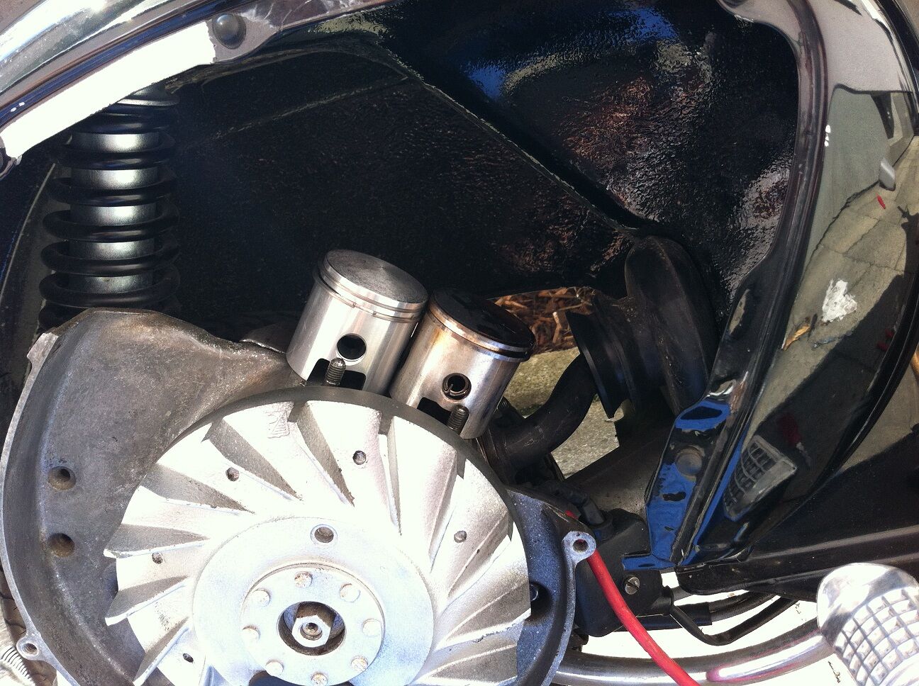

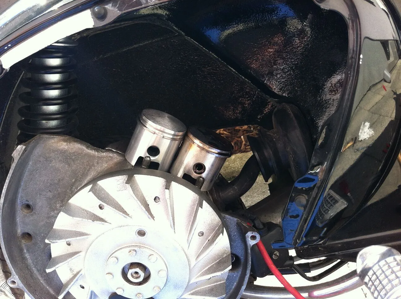

    Weiß zufällig einer von Euch um was für einen Zylinder/Kolben es sich dabei handelt? Alle 75er die ich bisher kenne haben einen oben-rundlichen Kolben. Auf dem Zylinder steht DR, aber mir ist keiner mit flacher Oberseite bekannt.
    Der den ich eigentlich einbauen wollte (links) ist ja der alllseits bekannte DR75.
