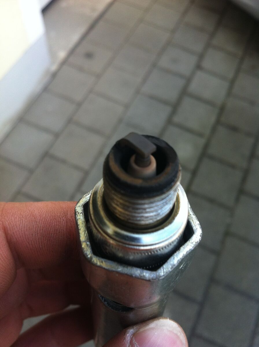

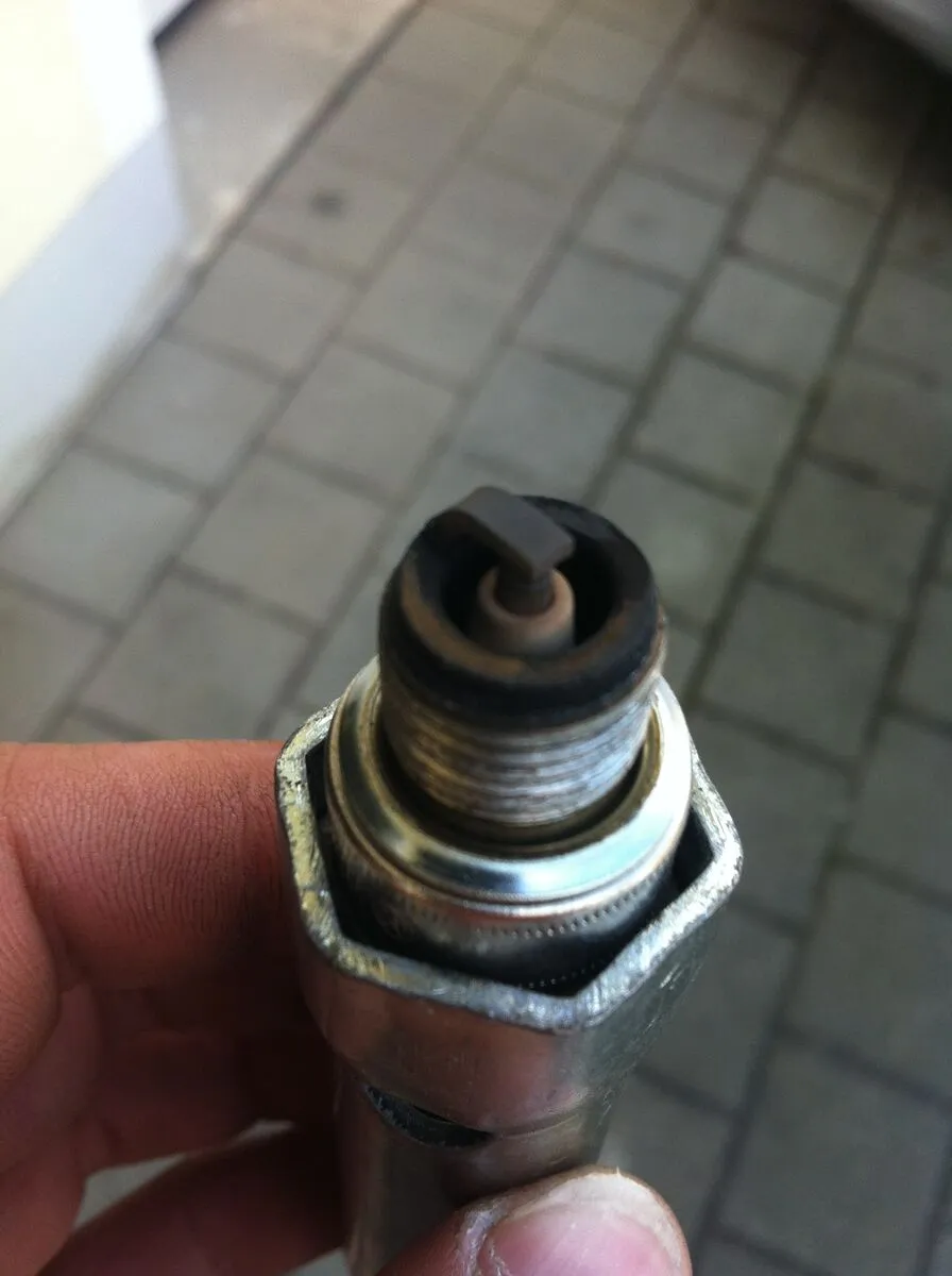

    Soo zurück vom Ausflug.
    Also alles in allem läuft die Vespa recht ruhig mit der 108er HD.
    Probleme noch:
    - Choketest funktioniert immernoch nicht ---> Bei gezogenem Choke keine Änderung der Geschwindigkeit/Drehzahl weder rauf noch runter..
    - Kerzenbild sieht nicht übel aus, geht wohl aber eher ins magerere wie ins zu Fette, was mich ebenfalls ein wenig wundert..
    Was soll mir das jetzt sagen.
    Das die HD immernoch zu klein ist??
    Aber dann wäre ich theoretisch schon extrem weit weg (was ich mit der 108er ja auch schon bin) von den bisherigen Erfahrungen von euch!
    Ideen?

  • kmetti
    5,713
    1,111
    73728 Esslingen am Neckar, Deutschland
    Cosa 200 FL, P80X
    • June 24, 2012 at 12:15
    • #57
    Hallo Thomas,
    fahr das mal eine Weile und schau dann nochmal nach der Kerze. Von dem Kerzenbild eine Tendenz abzuleiten halte ich für sehr gewagt.
    Gruß, Klaus
