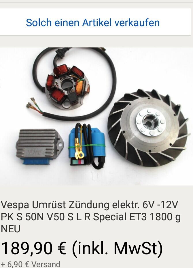

    kann mir bitte jemand helfen , ich habe eine vespa 50n bj.76 6v
    Ich habe mir dafur eine kontaktlose zündung 12v gekauft.
    Doch leider bekomme ich keinen funke,ich weiss nicht mehr weiter 8|

    Was hast du denn schon alles geändert, bzw. was war bei der Zündung dabei? Und hast du es mal ohne angeschlossenen Kabelbaum probiert?

    Also ich habe die elektronische zündung neu gekauft bei ebay.
  • Eddy85
    40
    Krefeld
    V50
    • August 13, 2015 at 11:55
    • #38
    Ich habe zgp eingebaut, 3 Kabel an cdi angeschlossen und die anderen 2 Kabel erst mal neben dem kabelbaum verlegt , dann habe ich das polrad drauf gemacht und gekickt nur um zu gucken ob überhaupt ein fünke kommt aber leider kein funke da.
    Ich habe auch nach gemessen, bei den 2 Kabel Richtung kabelbaum kommen 12v an und zum grünen Kabel an der cdi ca.80v

    Wenn an dem Kabel zur CDI Spannung kommt dann würde ich den Fehler dannach suchen. Also entweder falsch an der CDI angeschlossen oder CDI defekt. Aber genaueres können dir eher Elektrikprofis wie @chup4 sagen.

    Okay ich versuch es mal bei ihm.
    Die Kabel für die cdi habe ich nach Farbe angeschlossen weiss rot grün
