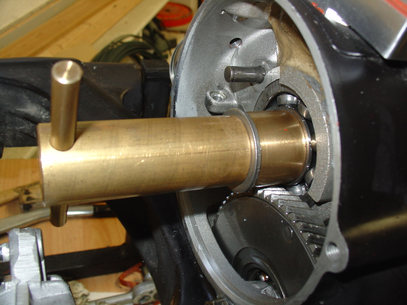

    habe gerade versucht das Gewinde der Kurbelwelle auf der Kupplungsseite herauszubekommen; gemessen müsste es ein M12x1,50 sein.
    Leider kriege ich die Gewindeschneider nicht in die Kronenmutter bzw. den Außengewindeschneider auf die Kurbelwelle. Klemmt nach einer Umdrehung; natürlich nur leicht mit der Hand angezogen.
    Ist das Gewinde auf der Kupplungsseite ein Kegelgewinde?
    Brauche das Gewinde für einen Adapter, um die Kurbelwelle mit dem Adapter in das Kugellager im gespaltenen Motor einzuziehen.

    Da kann man auch die Kupplung draufsetzen und dann einziehen.

    Eben, wozu man den Einzieher braucht war mir noch nie klar.
    Kupplung ohne die Unterlagscheibe einsetzen, fest ziehen, dann mit der Uscheibe (fase zum Lager hin) den Rest einziehen und fertig.

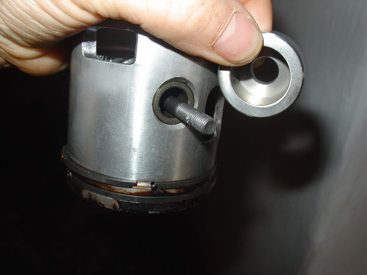

    War im Set dabei,steh auf Werkzeug das ich bloß 1mal im Jahr brauch.
    Genau so wie mein Kolbenbolzen Austreiber
    Das Magig an der Sache ist der funktioniert in eingebauten Zustand also Zylinder gezogen und Kolben noch mit Kurbelwelle via Kolbenbolzen verbunden.
