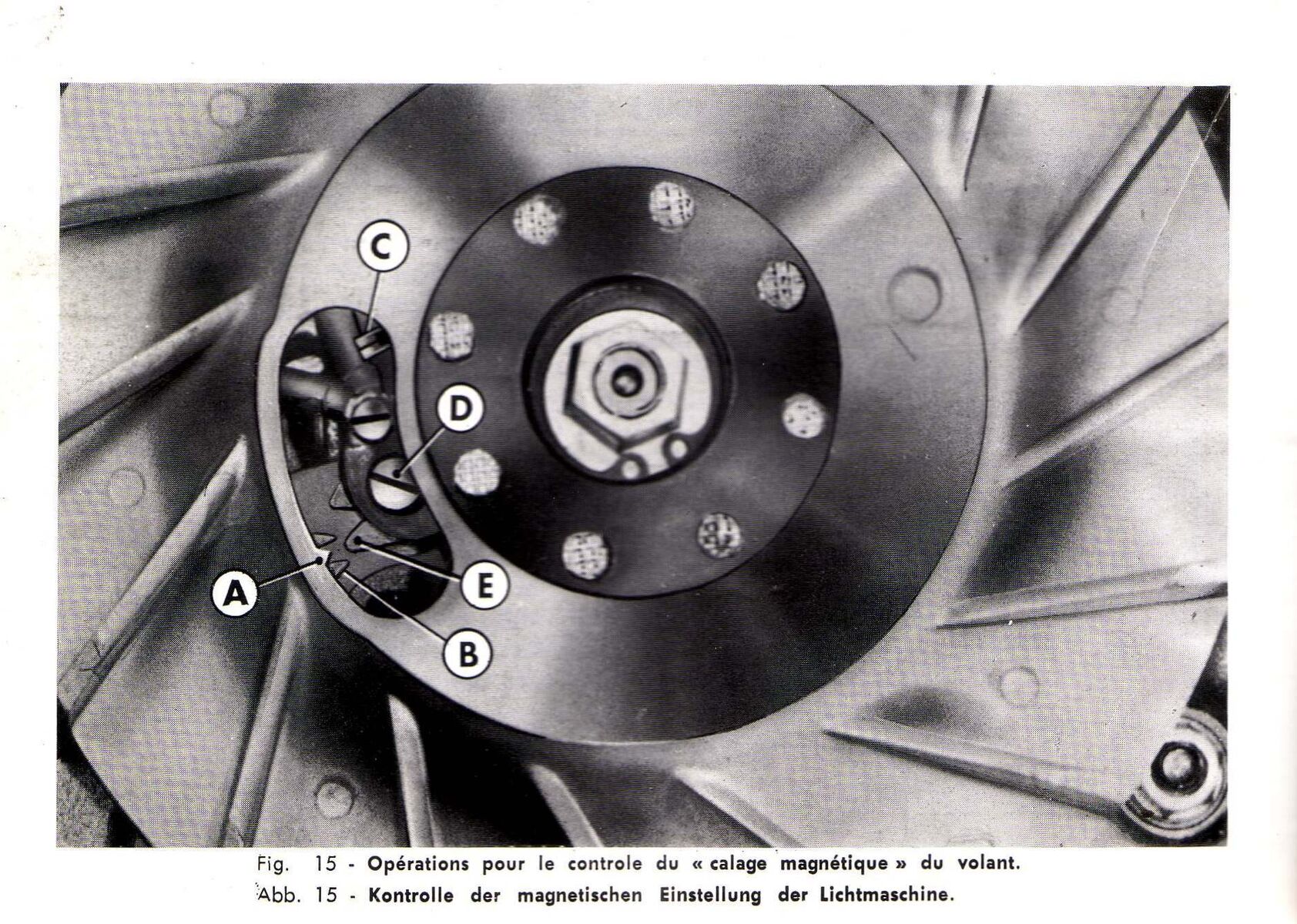

    Hi, bei einer Vespa mit Kontaktzündung hättest Du zuerst den Unterbrecher und den Kondensator untersuchen sollen. Das ist doch sogar recht einfach, da ist so ein Gummistopfen im Lüfterrad.
