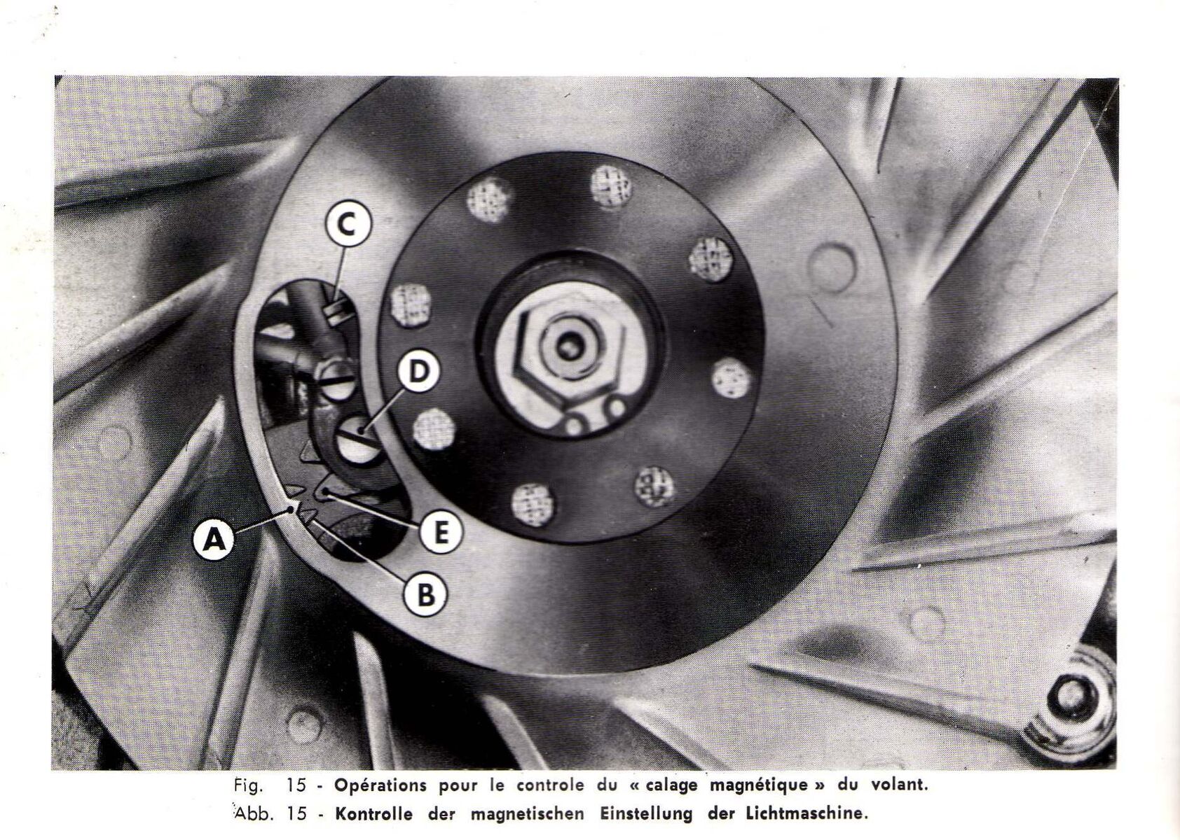

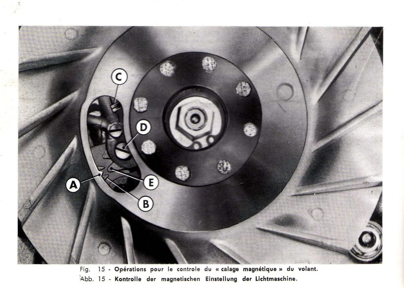

  • [lexicon='ZZP',''][/lexicon] und Unterbrecher hab ich noch nicht angeschaut...
    Kommt es den häufig vor das Probleme wegen dem [lexicon='Zündzeitpunkt',''][/lexicon] auftreten?
