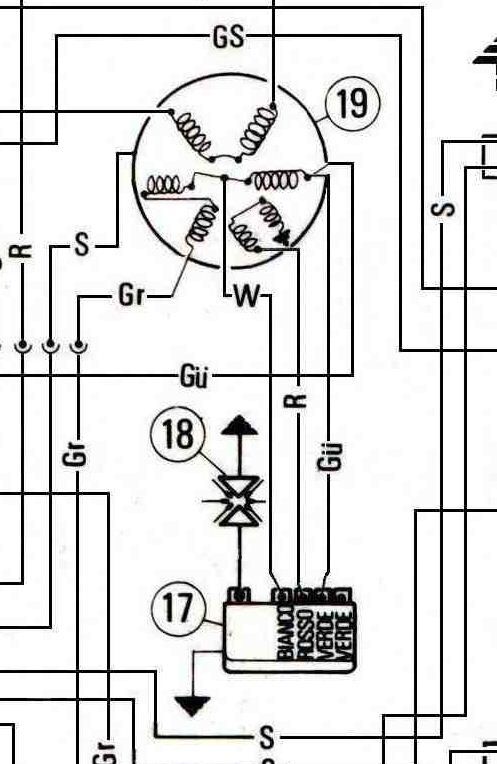

    Hi Vechs, da hast Du aber was falsch verstanden. Wenn Du das grüne (Gü) Kabel abziehst (bei einer PKXL) bekommt die CDI keinen Strom mehr. Dann bekommt sie nur noch Masse (weiß) und den Zündimpuls (rot), so bekommst Du nie einen Funken.
    Fehler die nur sporadisch auftreten, sind naturgemäß schwer zu finden, Du solltest, wie Vechs schon geschrieben hat, testen ob ein Funke da ist, wenn sie nicht anspringt. Wenn nicht, muss das gründlich untersucht werden, eine einfache und schnelle Lösung gibt es nicht.

    die CDI hat doch 2 grüne Kabel.
    das grüne Kabel das vom Zündschloss kommt ist am Zündschloss auf Masse gelegt. Hat man nun einen Kurzschluss im Kabel kann es immer auf Masse liegen, also kein Zündfunke. Zieht man es an der CDI ab liegt da auch nichts mehr auf Masse.
    Sollte bei der PK doch genauso sein wie bei der PX.
    Ob das Normal ist?
    Na ich hoffe nicht!
    • May 22, 2012 at 15:22
    Nee leider nich, bei der PX geht das Killkabel bis zur CDI, bei der PK aber nur in die Lima und wird da mit dem Kabel, welches zur CDI geht verbunden. Das ist das Kabel auf dem Bild, was vom Anschlußpunkt des grünen Kabel, nach unten, und dann nach links, aus dem Bild läuft.
