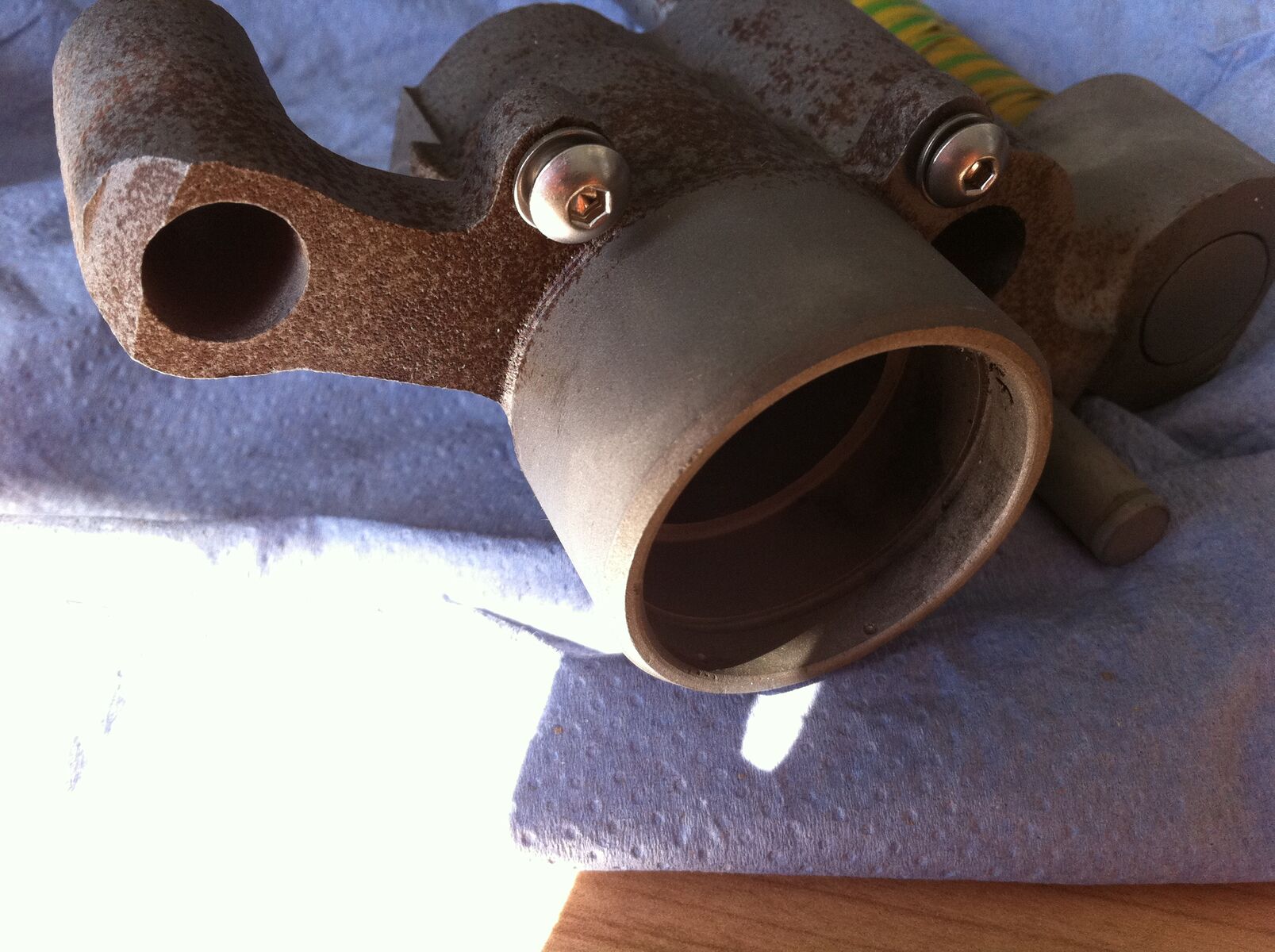

  • also ich habe mich ebenfalls damit beschäftigen dürfen allerdings nicht aus gründen des gammels..... habe meine v 50 schwinge gestrahlt sowie gepulvert (inkl montiertem ankerblech)... hab dann nach dem zusammenbau bemerkt das genau an der stelle wo die beiden aufeinander aufligen sich ein riss bildet. war natürlich aufgrund der nicht vorgenommenen demontage des blechs.
    kurzerhand runter damit und ordentliche gewinde in die schwinge geschnitten. nun kann ichs schrauben. und mit etwas liebe des hernn newton und ein wenig spucke des herrn loctite sollte das doch eigentlich funktionieren. das blech hat keinerlei bewegeung. von daher bin ich bis dat ooptimist was nicht oft vor kommt

  • habs mir auch grad nochmal angesehen. Ne tragende funktion hat das ding definitiv nicht is doch nur ein schutz gegen schmutz. und die Schrauben mit Loctite und Zahnscheibe, dann passiert da nie und nimmer was
  • Stimmt wie schon gesagt nicht. Das Ding ist keine Bremsträgerplatte oder Bremsankerplatte, sondern ein simpler Staubdeckel.
    Und was HORST2K da gemacht hat, hat 100% Hand und Fuß.
    Zusammen lassen, mit Glas oder mit feinem Sand strahlen lassen. Dann Pulverbeschichten. Dann ist es besser als neu.
    Meiner ungefragten persönlichen Meinung nach wäre das Pfusch höchster Potenz. Unter dem Blech rostet es nach der Pulverbeschichtung munter weiter.
    Habe das vor einem halben Jahr erst erlebt.
    Wer gut sein will, nimmt's auseinander, strahlt sowohl Schwinge als auch Staubschutzdeckel und läßt es dann beschichten o.ä.
    Und ich mach auch immer eine kleine Raupe Dichtmasse vor der Montage dazwischen, dann dringt von der Seite keine Feuchtigkeit mehr ein.
    Das ist besser wie neu.

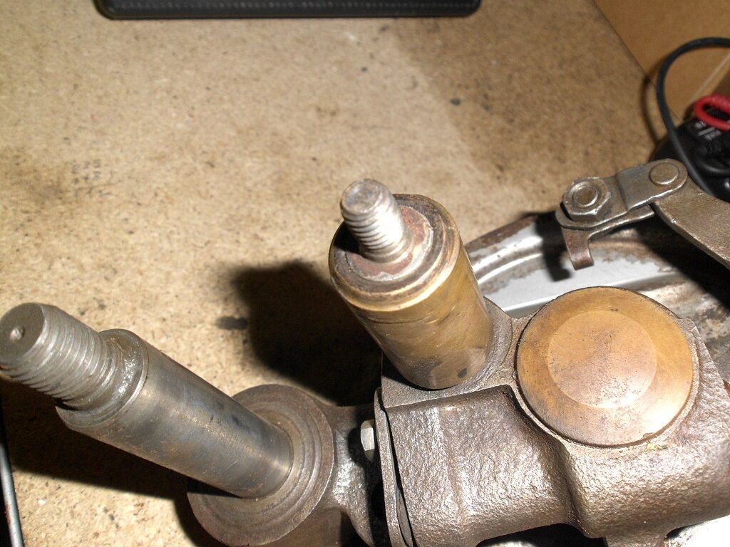

  • Nö, der hat die Messinghülse nicht aufgepresst, die ist einfach aufgegammelt.
    Sie gehört eigentlich in das untere Auge des Federbeins.
    Die bekommt man nur zerstörend runter - das mußt du leider sonst kriegste das Federbein nicht drauf.
    Da kannste ne Wasserpumpezange nehmen und das Ding mit Kraft runterpopeln (Drehen Ziehen Drehen Ziehen etc.).
    Nicht vergessen: sowas fettet man vorher ein (oder Kupferpaste), damit das nicht wieder festgammelt.
