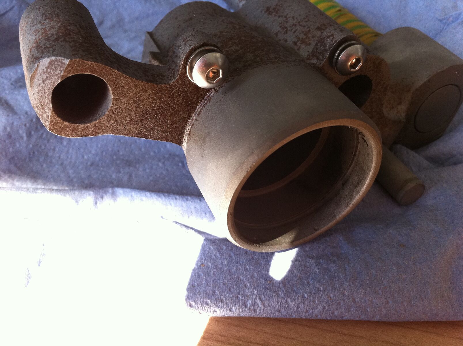

    • June 13, 2012 at 09:35
    also ich habe mich ebenfalls damit beschäftigen dürfen allerdings nicht aus gründen des gammels..... habe meine v 50 schwinge gestrahlt sowie gepulvert (inkl montiertem ankerblech)... hab dann nach dem zusammenbau bemerkt das genau an der stelle wo die beiden aufeinander aufligen sich ein riss bildet. war natürlich aufgrund der nicht vorgenommenen demontage des blechs.
    kurzerhand runter damit und ordentliche gewinde in die schwinge geschnitten. nun kann ichs schrauben. und mit etwas liebe des hernn newton und ein wenig spucke des herrn loctite sollte das doch eigentlich funktionieren. das blech hat keinerlei bewegeung. von daher bin ich bis dat ooptimist was nicht oft vor kommt

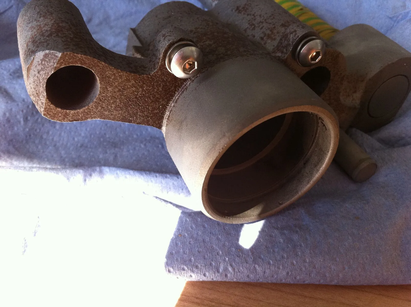

    • June 17, 2012 at 16:47
    mal noch ne frage zu der Baugruppe.
    hab noch ein Bildgemacht hier sieht es so aus als ob der Vorbesitzer eine Messinghülse aufgepresst hat, is das normal?
      • 168.58 kB
      • 1,024 × 768
      • 215
  • Pierre Lavendel
    • June 17, 2012 at 16:50
    Nö, der hat die Messinghülse nicht aufgepresst, die ist einfach aufgegammelt.
    Sie gehört eigentlich in das untere Auge des Federbeins.
    Die bekommt man nur zerstörend runter - das mußt du leider sonst kriegste das Federbein nicht drauf.
    Da kannste ne Wasserpumpezange nehmen und das Ding mit Kraft runterpopeln (Drehen Ziehen Drehen Ziehen etc.).
    Nicht vergessen: sowas fettet man vorher ein (oder Kupferpaste), damit das nicht wieder festgammelt.
