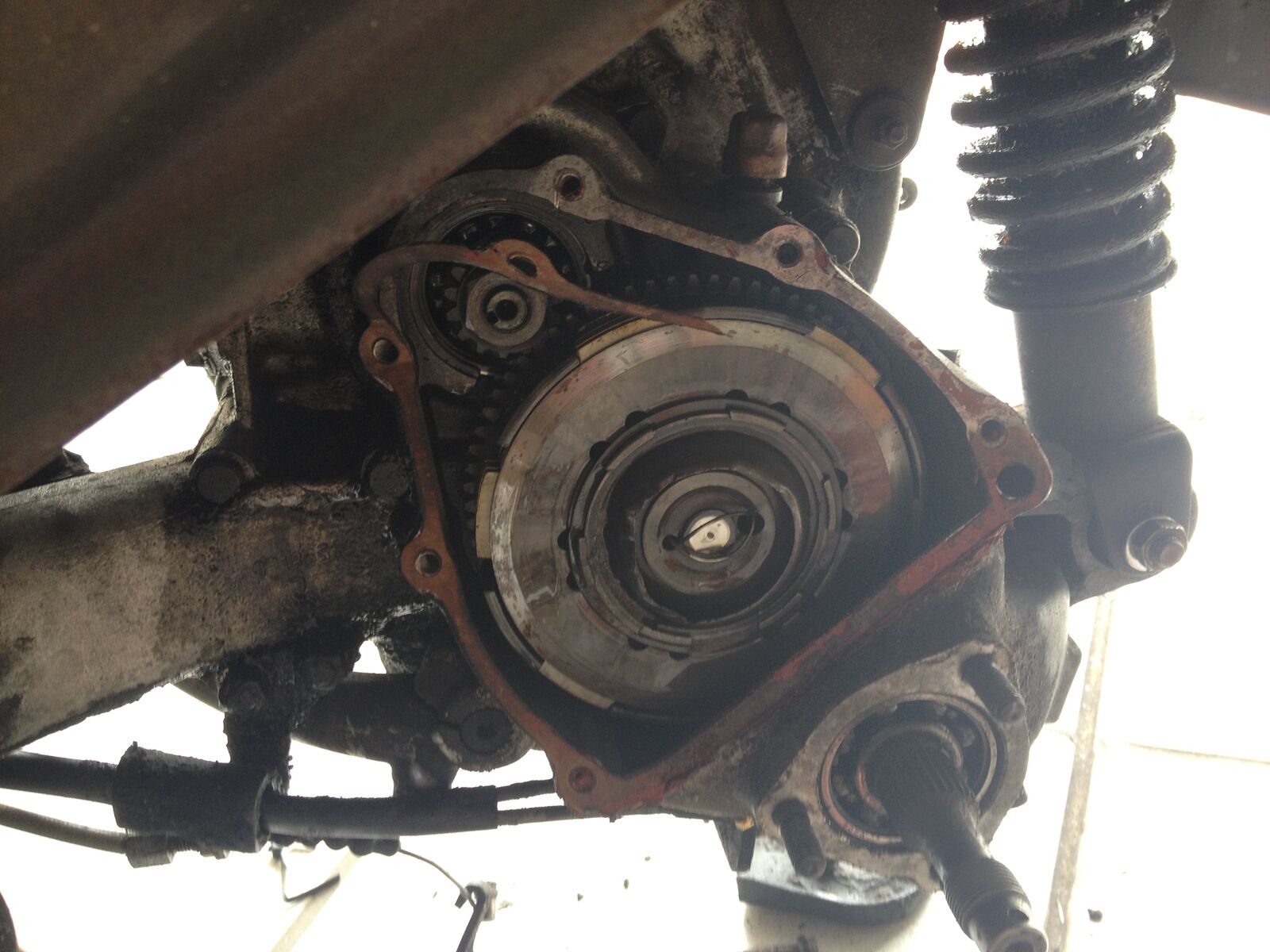

    Hallo

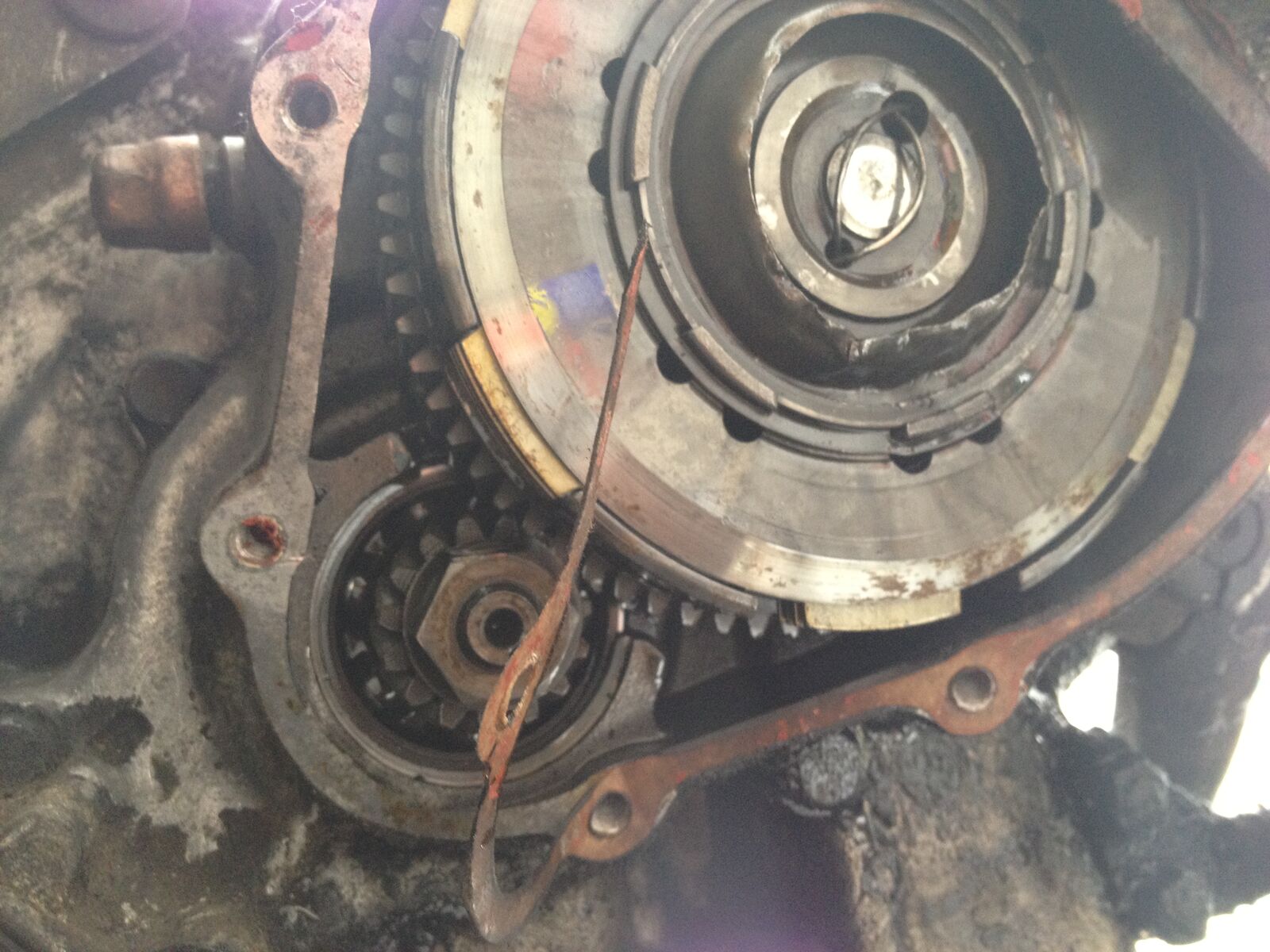

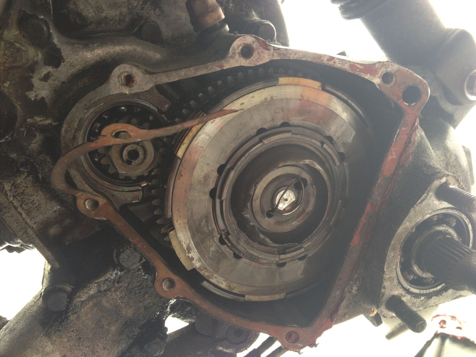

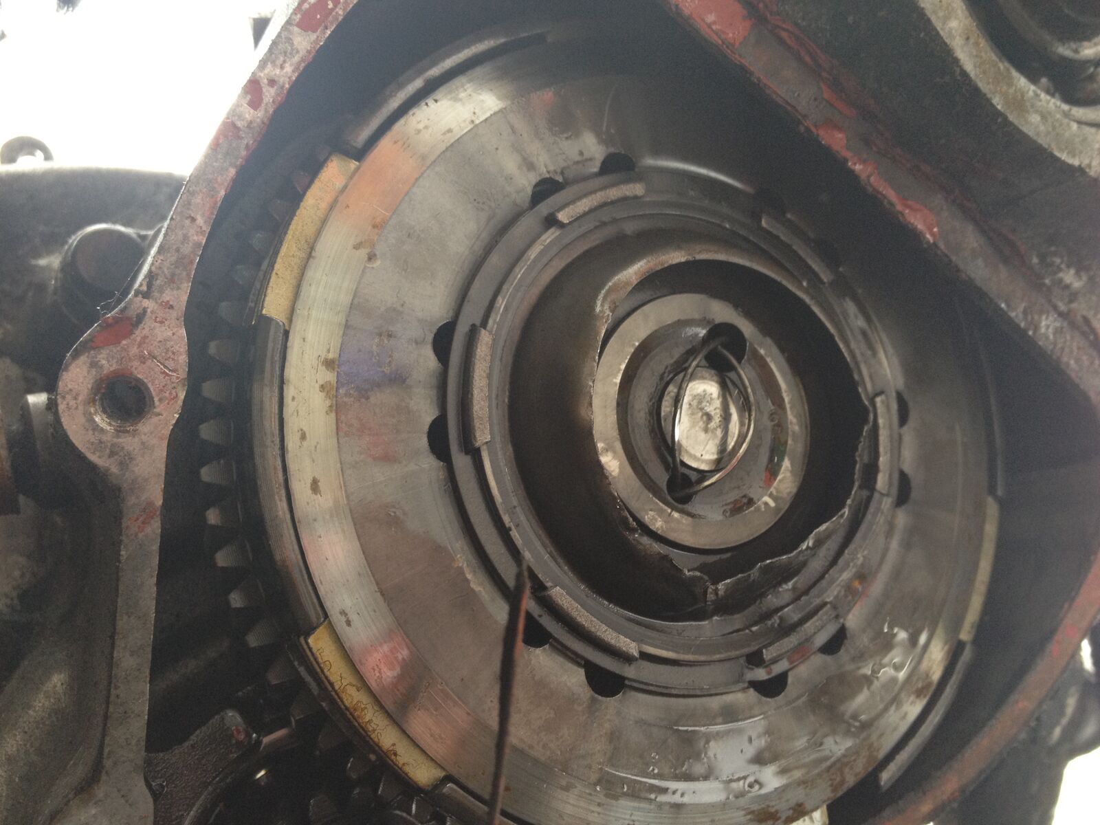

    Ich bekommen den 2,3 und 4 Gang immer noch nicht rein. Die die Züge geölt und mal den Deckel von der Kupplung auf gemacht, aber ich sehe und finde nix. Bin mit meinem Latein am ende. Hab aber mal Fotos und ein Video gemacht, weil wenn ich den 2ten Gang einlegen will dann klackert das immer so......

    Das Ölleitblech sieht scheiße aus, aber kann man wieder richten. Hört sich für mich so an, als wenn Deine Kupplung nicht mehr trennt. Entweder Beläge verschlissen, nicht genug Getriebeöl, oder Kupplungszug falsch eingestellt.
    Kupplung mal ausgebaut und die Beläge angeschaut?
    Grüße
    Zapper
    Suche: Derzeit nix
    • June 29, 2012 at 15:47

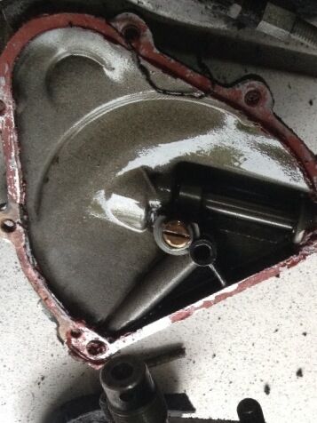

    Die Haltefeder der Druckplatte sitzt auch nicht richtig ! Wie sieht denn der Druckpilz im Deckel aus ?

    hört sich für mich auch an als wenn die kupplung nicht richtig trennt also zug richtig einstellen

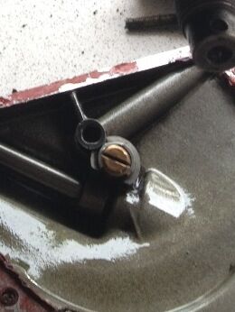

    Hier nochmal ein Foto vom Druckpils im Deckel,
    Wenn die Beläge runter sind dann kann man doch in den 2,3,4 schalten oder nicht?

    Die Gänge müssen auch im Stand reingehen ohne die Kupplung zu betätigen !
    Wenn nicht Seilzüge nicht richtig eingestellt / oder falsch montiert , oder Schaltklaue def ...

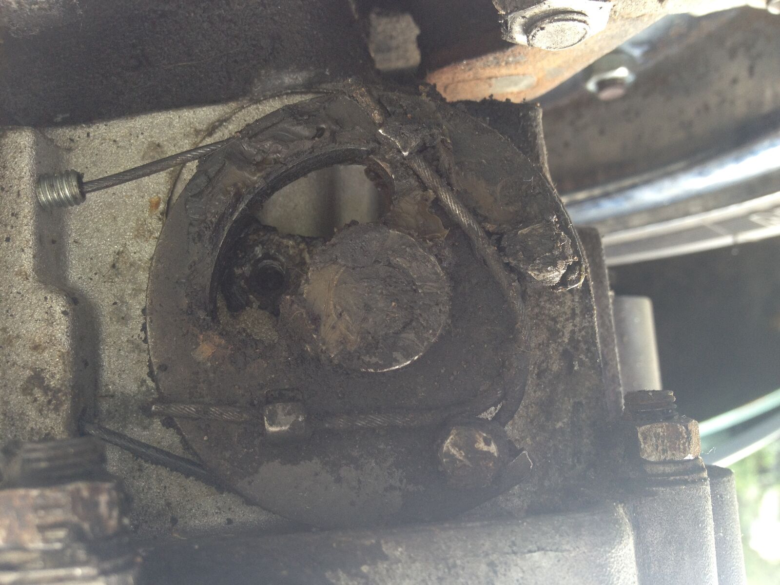

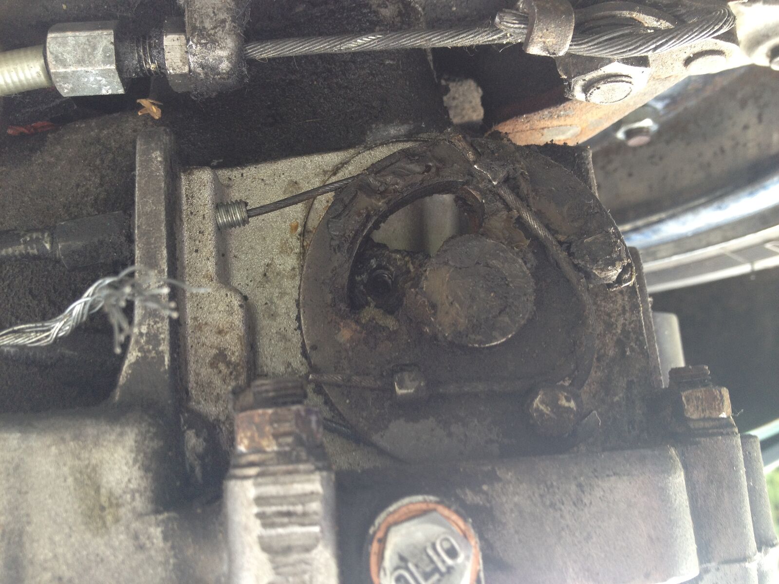

    Hier nochmal ein Foto......
    Aso, habe vor dem problem das Getriebeöl gewechselt, aber daran kann es doch nicht liegen oder? Habe das (250 ml) SAE 30 aus dem Vespa Laden hier um die Ecke,

    Da ist doch ein Zug gerissen.
    Aber genau an der Scheibe kannst du von Hand schalten, dabei das Rad ein bißchen hin und her bewegen. Vorher reinigen kann nicht schaden.
