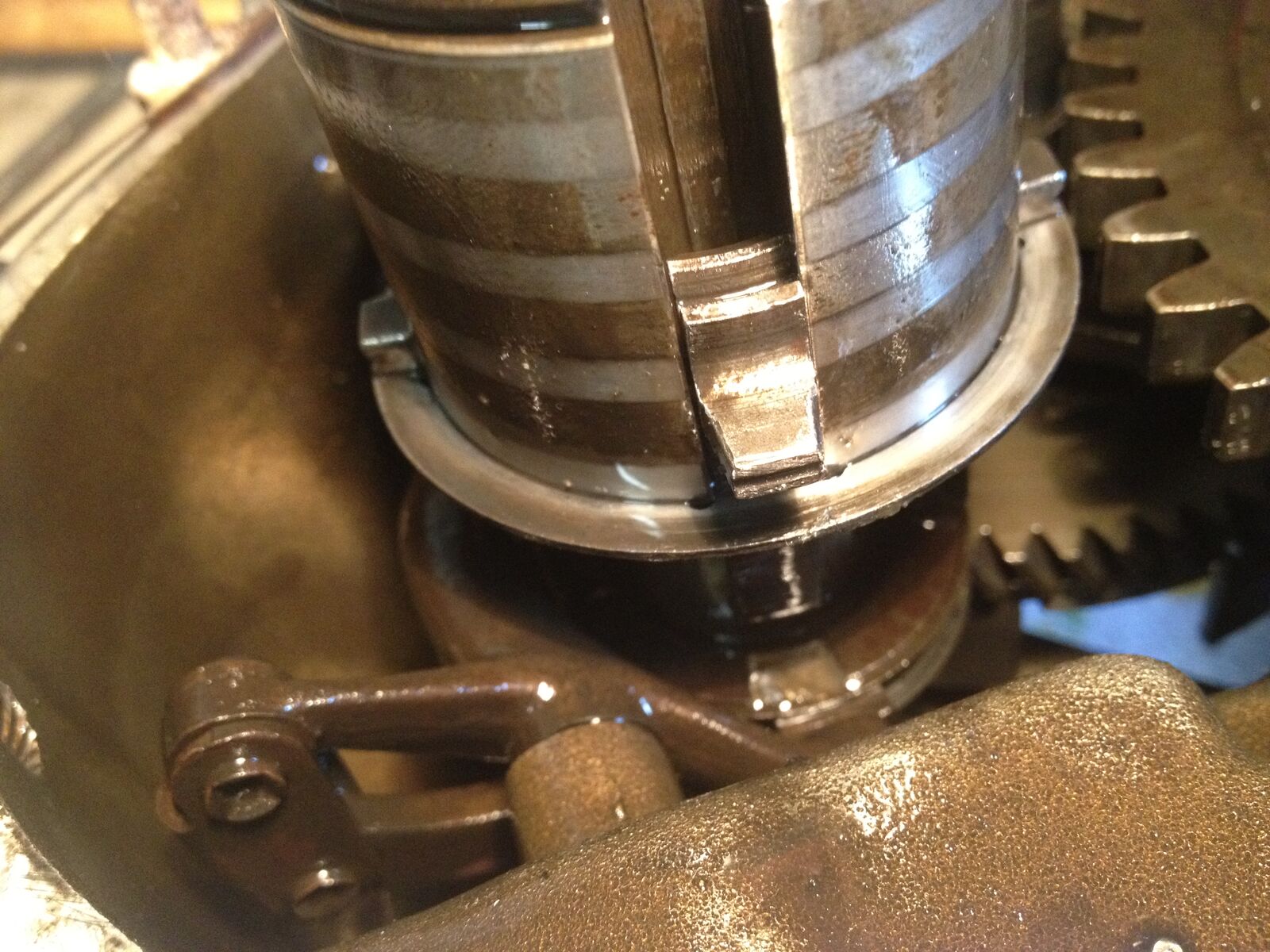

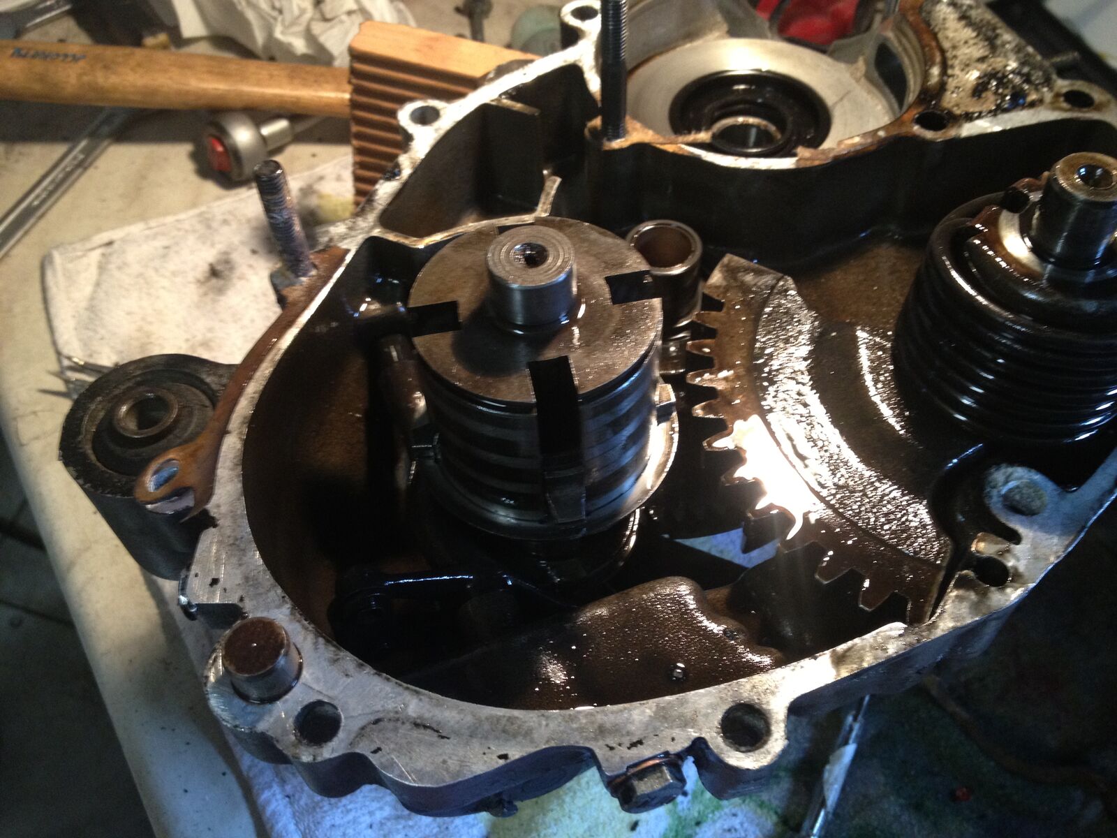

    Sooooooo, liebe Freunde und Schrauber.....
    Es ist das Schaltklaue welches in Rente gegangen ist. Es ist komplett gebrochen, krass.
    Hier mal wieder Bilder und ich bitte um Komentare ;)
    Ich kann doch von innen alles mit Bremsen und Teile Reiniger aussprühen, oder? Und womit öle ich das dann nachher wieder ein? WD40?

    • July 4, 2012 at 14:15
    • #25
    Zu 1.: Ja.
    Zu 2.: Wieso einölen? Da kommt doch nachher eh Getriebeöl (SAE 30) rein, oder was meinst Du?

    • #26
    Ach ja stimmt ja.Kommt ja eh getriebe öl rein
    Aber wie kann eine Schaltklaue denn so aussehen? Kann das sein das das Lager defekt ist und deswegen die Schaltklaue abgebrochen ist?
    ..::Ist das Schlagloch noch so klein, nen Vespareifen passt hinein::..
  • Pierre Lavendel
    • July 4, 2012 at 18:23
    • #27
    An der Schaltklaue ist ja wie im Bild ersichtlich mindestens 1 Finger abgebrochen sieht man doch, oder?
    Mußt du auswechseln.
    Kein Wunder daß so die Gänge nicht reingingen.
    Mit dem einölen der Teile beim Einbau liegst du völlig richtig.
    Dazu nimmst du das Getriebeöl.
    Aber vorher, das haste ja selber gemerkt, alles fein saubermachen.

    Die Schaltklaue ist ein Verschleißteil, daher die Abnutzung.
    Hält nicht ewig und muss daher so oder so getauscht werden.
    Korrigiert mich, wenn ich falsch liege.

  • Pierre Lavendel
    • July 4, 2012 at 18:26
    • #29
    Falsch, bei ihm ist nix schlimm verschlissen (sonst ginge das Schalten wenigstens noch), sondern ein Arm abgebrochen... der blockierte das Einlegen der Gänge.

    • July 4, 2012 at 18:29
    • #30
    Der Arm ist abgebrochen durch Verschleiß, oder? :whistling:

  • Pierre Lavendel
    • July 4, 2012 at 18:32
    • #31
    Nein, wahrscheinlicher durch zu grobe Behandlung und falschen Umgang mit dem Roller.
    Vielleicht war auch die Kupplung falsch eingestellt oder trennte nicht richtig.
    Vielleicht auch mangelhftafe Wartung.
    Das bekommt man denke ich nur durch gewalt hin daß eine Schaltklaue so bricht.
    Verschleiß an der Schalklaue bedeutet, daß das Metall an den Nocken eben abnutzt, sich rundgnaddelt etc. Dadurch wird oft das Springen der Gänge verursacht.
    An der Stelle wo es gebrochen ist kann gar nix in dieser Art verschleissen
