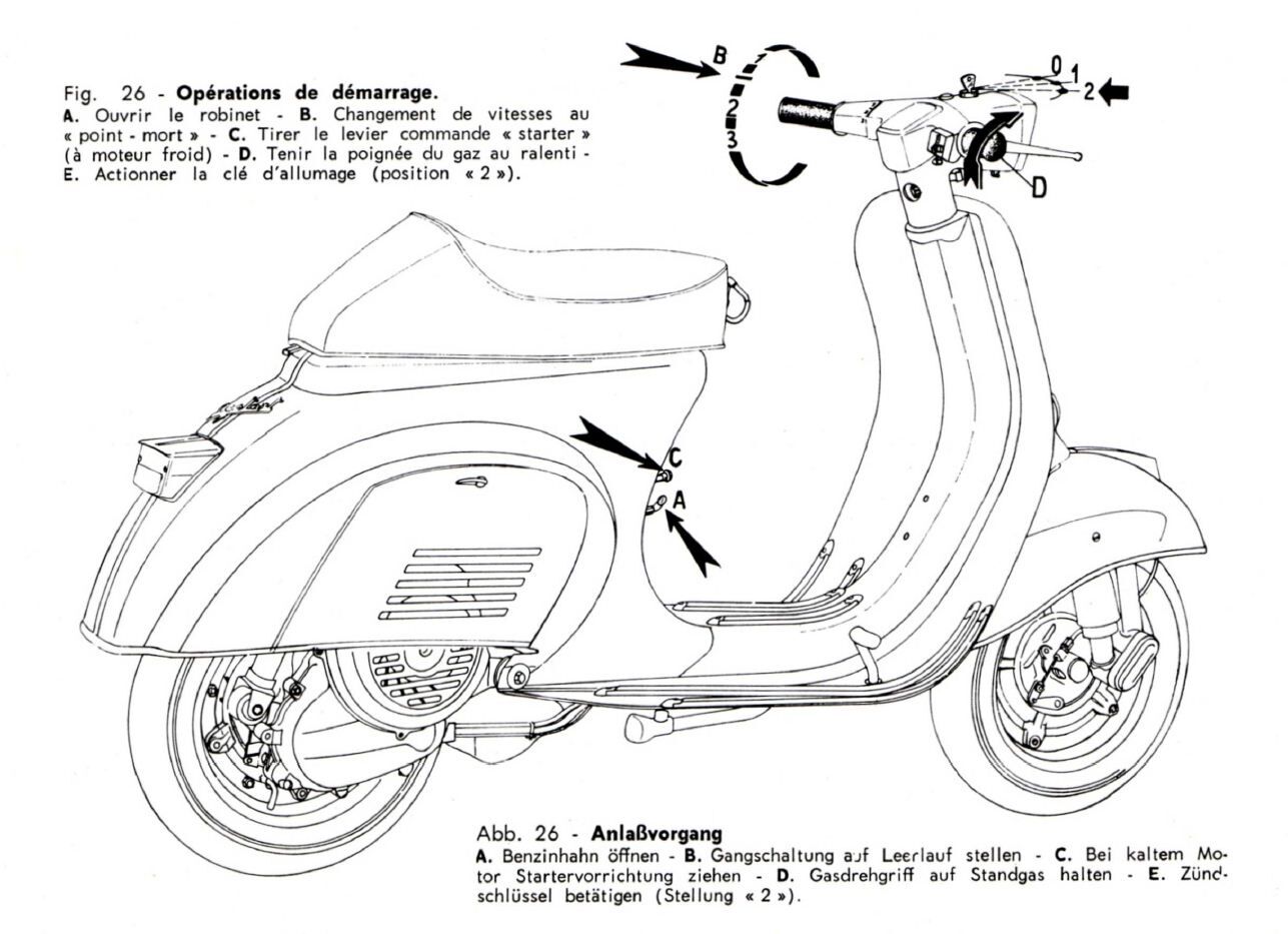

    Ob die Östereichische eins hatte weiß ich nicht, aber diese hatte auch in Deutschland eins.
      • 99.28 kB
      • 1,280 × 926
      • 176
      • 132.48 kB
      • 1,287 × 933
      • 167
