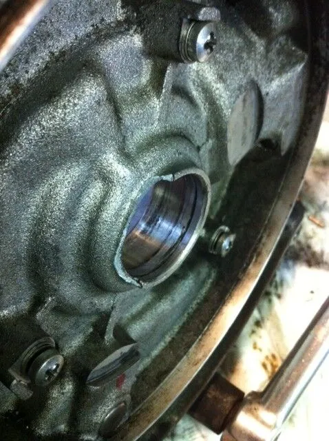

    bin gerade dabei meinen Motor zu überarbeiten, jetzt ist mir ein Stück Guss auf der Lima-Seite aus dem Motorgehäuse gebrochen. Was meint ihr dazu?
    Gruß Simon

    Kannste so lassen , würde allerdings den Simmering mit Silikon Dichtmasse einkleben damit keine Undichtigkeit entsteht !!
    Aber jetzt mal ehrlich , wie schafft man sowas ?

    Das ist mir beim Austreiben des alten Lagers passiert, hatte ich bis jetzt noch bei keinem Motor.

    Wichtig ist das der äußere Rand abdichtet
    Da du anscheinend öfter schraubst.
    Schon mal über so einen einzieh /auszieh kit :d nachgedacht.
    ziehen geht besser als kloppen

    Wenn es ein 80er Block ist würd ich so nicht mehr fahren wollen.Hab nicht geschrieben das es nicht geht-aber wenn irgendwas am Motor zip oder zapt würd ichs immer auf die Dichtung schieben.Wenn du vor hast noch länger -Jahre damit rumzufahren würd ICH mir einen neuen Block kaufen.Hab letztens nen 80er Block für 50 Ocken bekommen,selbst neu kostet der nur 200.

    dito
