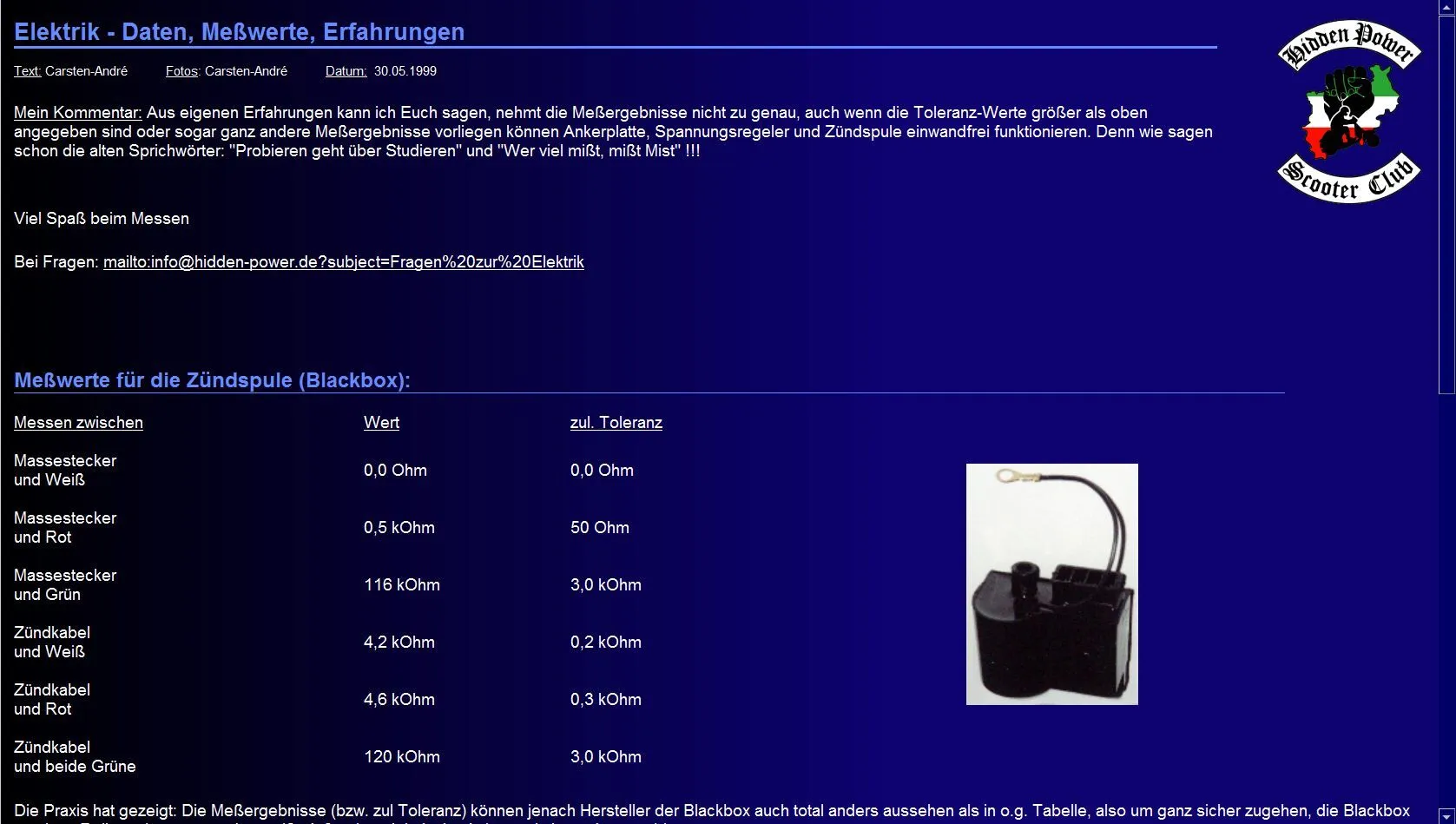

    Auf weiß LIEGT Masse ist richtig, rot kommt (wenn alles richtig ist) vom PicUp, da dessen anderes Bein auf Masse liegt, kann man da natürlich auch Masse messen, ober mit einem Ohmschenwiderstand von ca. 0,5 kOhm. Auf grün kann man auch Masse messen, aber mit einem Widerstand von 116 kOhm. Was kommt aus den Leitungen, auf weiß ist nix, ist ne Verbindung zur Zündgrundplatte (Masse), auf grün kommt der Ladestrom für die CDI. Da die Lichtmaschine Wechselstrom liefert, kommen da be jeder Umdrehung, je nach anzahl der Magnete Stromimpulse. Aus dem roten Kabel kommt das Zündsignal eins je Umdrehung, das kann man nur mit einem Oszilloskop messen wei der Impuls zu kurz ist. Da ich so ein Teil nicht habe, ist da auch nix zu messen.
    Noch ein geklautes Bild.

    Danke für das Bild und die info mit dem kabeln,also kann ich mir nen wolf messen mit der led lampe,da kommt nur masse und bei grün nen impuls.
