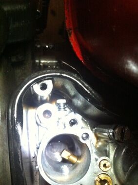

    Hier ein paar Fotos, wozu ich ein paar Fragen habe:
    Das ist mein Vergaser: ein Dellorto SI 20 20D (Bild 3 im Anhang)
    Bedüsung: HD: 160/110 ND: 45/140 (ist ein Pollini 177er drin..)
    Wenn ich jetzt richtig liege, gehört da der Luftfilter drauf..
    Der schwarze Schlauch im Hintergrund ist der Benzinschlauch richtig? - Den
    werde ich ohne Vergaser, demontage nicht runterbekommen..
    Soll ich auf den Ansaugschlauch eine Schelle geben zur Sicherheit? Sieht jetzt nicht unbedingt 100% dicht aus. (Bild 1 im anhang)
    Die kleine Schraube nach hinten raus, müsste die Gemischschraube sein? right? (Bild 2 im Anhang)
    Hier ist auch das offene, mit Gaffa zugeklebte Loch von dem ich gesprochen habe.. werd ich mir einen Gummi besorgen dafür.
    Danke für zahlreiche Antworten :) (vor allem eine rasche Antwort ob der Luffilter passt, wäre super!)

    • July 26, 2012 at 17:49
    Die Gemischschraube würde ich mal 1,5 Umdrehungen rausschrauben. Sie läuft jetzt wohl noch zu fett und geht deshalb nach einiger Zeit einfach aus.
    Es gibt an dem Vergaser 2 Einstellschrauben. Gemischschraube und Standgasschraube. Wenn du diese Begriffe benutzt, weiß man worüber du gerade redest.
    Ob was am Vergaser undicht ist, kannst du ja leicht prüfen. Mach den Benzinhahn auf und beobachte ob irgendwo Sprit rausläuft. (Ohne das der Motor läuft)
    Die Hauptdüse scheint mir sehr klein zu sein. Aber das können diejenigen sagen, die solch ein Setup fahren.
    Wenn du den Benzinschlauch abhaben willst, dann kannst du besser das Verbindungsstück abschrauben. (10er Maulschlüssel) Dann Vergaser ausbauen. Jetzt hast du mehr Platz um das Verbindungsstück aus dem Schlauch zu ziehen.
    Am Ansaugschlauch zur Vergaserwanne brauchst du keine Schelle zu machen. Ist original auch nicht verbaut.
    Wenn du den Luftfilter bestellst, brauchst du auch noch 2 spezialle Schrauben. Ohne die bekommst du das Teil nicht fest. Die Schrauben sehen unterschiedlich aus.

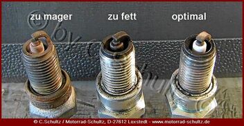

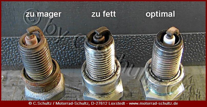

    Zitat von Unfriede
    Hab gerade Zündkerze gewechselt (NGK B8HS) - die alte war schwarz und bisl feucht.
    Die Zündkerze sollte im besten Fall rehbraun sein.
    Bild (c) by motorrad-schultz.de
      • 94.11 kB
      • 808 × 417
      • 954
    Mein Fuhrpark:

    • July 27, 2012 at 08:21
    Wäre nicht eher ganz links optimal und ganz rechts zu mager?? Die ganz rechte is ja nur weiß..?

    Nehme auch an, dass sie nie wirklich abgestimmt war, weil ja das Loch bei der Luftgemischschraube mit Gaffa zugeklebt wurde und
    kein Luftfilter drauf ist.
    Hat die ND wirklich schon beim starten soviel Einfluss aufs Gemisch, dass allein der vorhandene Gummistöpsel bei der Luftgemischschraube
    den Unterschied zwischen Anspringen und nicht-Anspringen ausmacht? (blöde Frage, aber weiss es wirklich nicht)
    .) Luftgemischschraube ist momentan schon mehr als 2 Umdrehungen draussen..
    .) Puff ist Original
    .) Kerze ist aktuell zu fett
    Werde mir mal ein oder zwei fettere und magere ND besorgen. (wenn sie bei montiertem Luftfilter nicht anspringt wäre das Gemisch ja eher jetzt bereits zu fett oder?)
