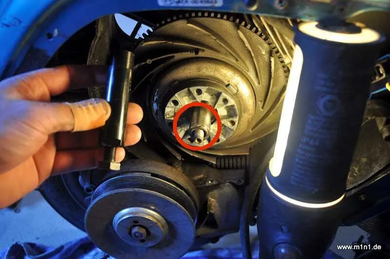

    Moin Jungs,

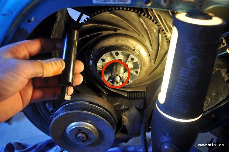

    hab ne kurze Frage: hab seit ein paar Wochen ne PK 50 XL2 Automatik. Inzwischen ist ein Paket mit allen üblichen Ersatzteilen angekommen, und die möchte ich jetzt verbauen. Darunter auch ein neues PickUp. Also: Polrad muss runter!
    Antriebsriemen und die äussere Kegelscheibe hab ich runter und alle Fliehkraft-Rollen kamen mir entgegen. Egal.
    Jetzt das Problem: in der Mitte schaut mich jetzt die Achse an, auf der die Kegelscheibe läuft. Die kann man zwar mit nem 15er Schlüssel am Ende greifen, aber ich finde in der Automatik-Reparatur-Anleitung kein Bild, das so aussieht wie das bei mir ist. Daher frag ich lieber, bevor ich was kaputt mache.
    Jemand ne Idee?

    • August 1, 2012 at 14:56
    Ja das Polrad ist, wie bei allen Vespas, auf einem Konus aufgesetzt. Dafür benötigt man einen Abzieher für Automatik.

    Von meinem Händler habe ich den (standard?) Abzieher gleich mit gekauft, aber ich hatte jetzt wirklich keine Idee wie ich den drauf bekommen sollte.
    Anbei mal ein Bild vom aktuellen Sachstand und dem Abzieher den ich hier hab. Ich brauch dann also einen anderen?

    • August 1, 2012 at 15:58
    Na dann nimm doch den Rollenhalter runter, der ist doch lose. Da hinter kann man den Abzieher ansetzen.

    • August 1, 2012 at 16:41
    Danke für den Tipp, aber ich bekomme da nichts los (und will ja auch keine Gewalt anwenden).
    Der Rollenhalter auf meinem Bild ist mit 7 Nieten vernietet. Ich vermute mit dem gelbverzinkten Teller. Der scheint mit dem Lüfterrad verschraubt und dahinter ist der Zahnkranz für den E-Starter.
    In der Mitte kann ich eine Verzahnung erkennen, aber ohne zu wissen was ich wie abziehen kann, trau ich mich da nicht so recht ran.
    Sorry, wenn ich mich vielleicht zu sehr anstelle :S

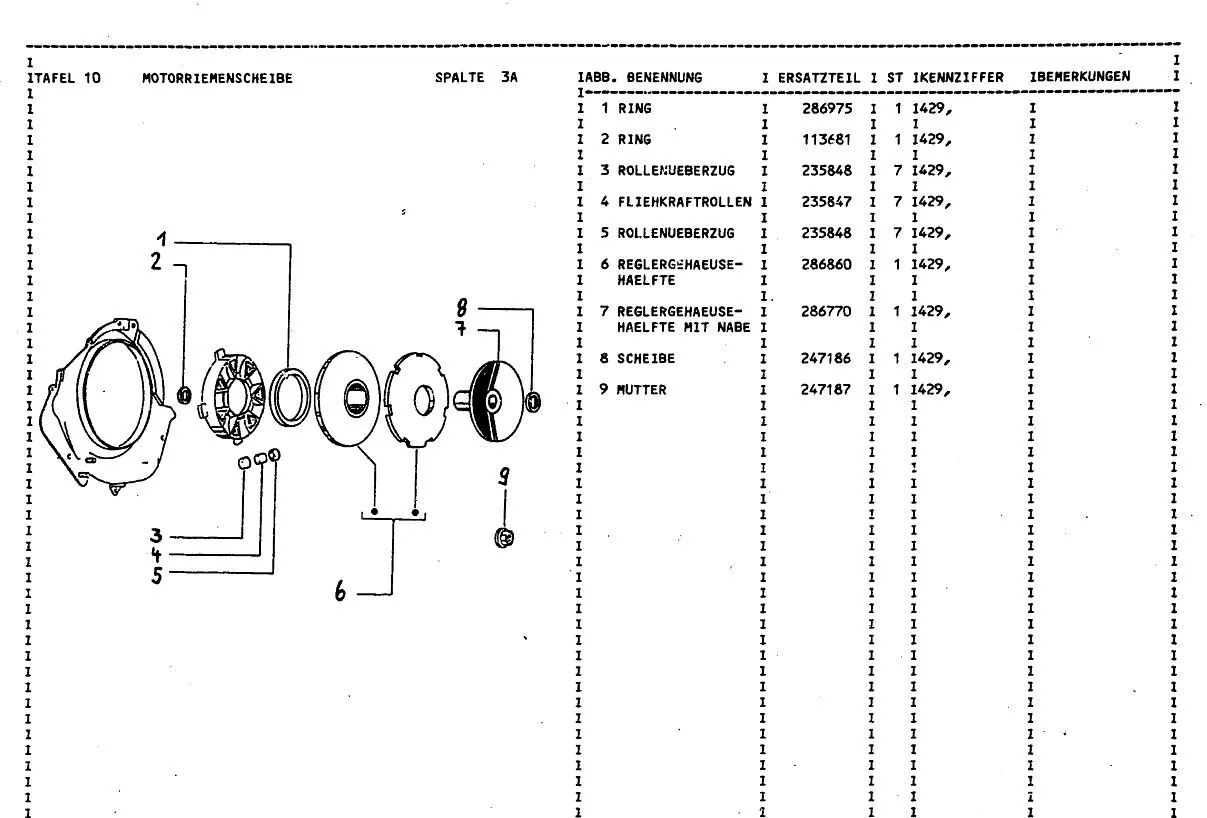

    • August 1, 2012 at 18:17
    Dann nimm doch einfach mal diese Hülse ab, aber vorsicht nicht verkratzen, sollte eigentlich an der Riemenscheibe hängen. Teil Nr. 7.

    • August 1, 2012 at 21:13
    kasonova? Du hattest zu 100% Recht!
    Das Polrad ist ab :thumbup:
    Wenn man das zum ersten Mal sieht und man im Hinterkopf hat, das der Motor selten und daher die Ersatzteilversorgung schwierig ist, möcht eman bestimmt nichts kaputt machen.
    Die Hülse hing ziemlich fest auf der Verzahnung. Hab sie dick mit Panzertape eingewickelt und dann mit der Zange gegriffen und mit dem Montierhebel runter gehebelt. Brauchte einiges an Überzeugung.

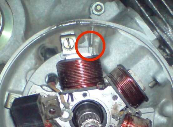

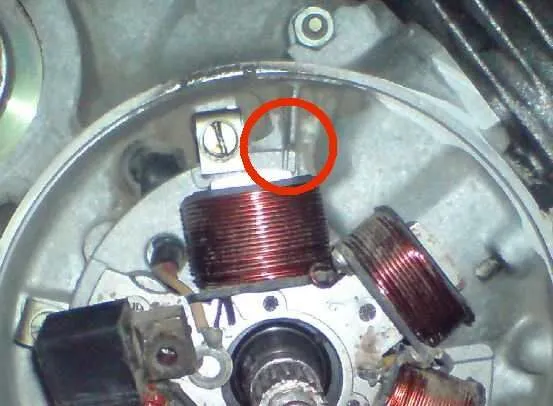

    Aaalso... ich hab mal versucht heute morgen etwas sauber zu machen. Mein Händler hat mir diese Nylon Rollen als Ersatz für die original Fliehkraft Rollen mitgeschickt, aber nachdem ich meine alten Rollen sauber gemacht und neu gefettet habe, würde ich eigentlich die lieber wieder einbauen, weil kaum sichtbarer Verschleiss. Oder?
    [Blockierte Grafik: https://lh4.googleusercontent.com/-nmiUtda7sbw/UBofA-3-yMI/AAAAAAAAWTw/glB7evLsc78/s800/DSC_6097.JPG]
    [Blockierte Grafik: https://lh6.googleusercontent.com/-dGLGWo8AD4w/UBofDj2RrvI/AAAAAAAAWUA/h2iFrMUMWn0/s800/DSC_6099.JPG]
    Und die Zündgrundplatte sieht eigentlich auch gut aus. Steht vielleicht ein paar Grad daneben, aber das werde ich ausrichten. Oder soll ich sie ausbauen?
    PickUp möchte ich vorsorglich auf alle Fälle tauschen, aber vielleicht sollte ich zur Sicherheit auch alle Kabel prüfen?
    [Blockierte Grafik: https://lh5.googleusercontent.com/-dyaNXkQ5fAk/UBofF-VPfcI/AAAAAAAAWUQ/-IR1yiVvzMo/s800/DSC_6101.JPG]
    • August 2, 2012 at 08:59
    Ja, die Rollen, da hast Du wirklich recht, lieber die Originalen, aber das mit dem Fett, nur so viel Fett, wie mit fettigen Fingern drauf kommt, heute ist man vom Fett wieder ganz ab, also nur wenig. Die ZGP sieht auch noch sehr gut aus, an den Kabeln ist auch nix zu entdecken, kannst höchstens noch die Verbindungsstecker (CDI) überprüfen, ob die noch stramm drauf gehen. Die Position der ZGP ist eigenartig, so hab ich das noch nicht gesehen, was ich kenne sieht so aus, dass die Markierung der ZGP leicht links neben der Markierung am Gehäuse steht. Überprüfen kann man das aber erst mit der Stroboskoplampe, wenn wieder alles montiert ist, denn die Markierungen sind auf dem Lüfterrad und dem Abdeckblech.

    ...neuer PickUp ist drin und die ZGP ausgerichtet.
    [Blockierte Grafik: https://lh3.googleusercontent.com/-SyOXg95tA_U/UBosG0nFAtI/AAAAAAAAWUk/S-eYFIdactM/s800/DSC_6103.JPG]
    Das rote Kabel vom PickUp ist sofort abgebrochen, als ich mal dran gewackelt habe. Also auch eine mögliche Fehlerquelle für den bescheidenen Motorlauf.

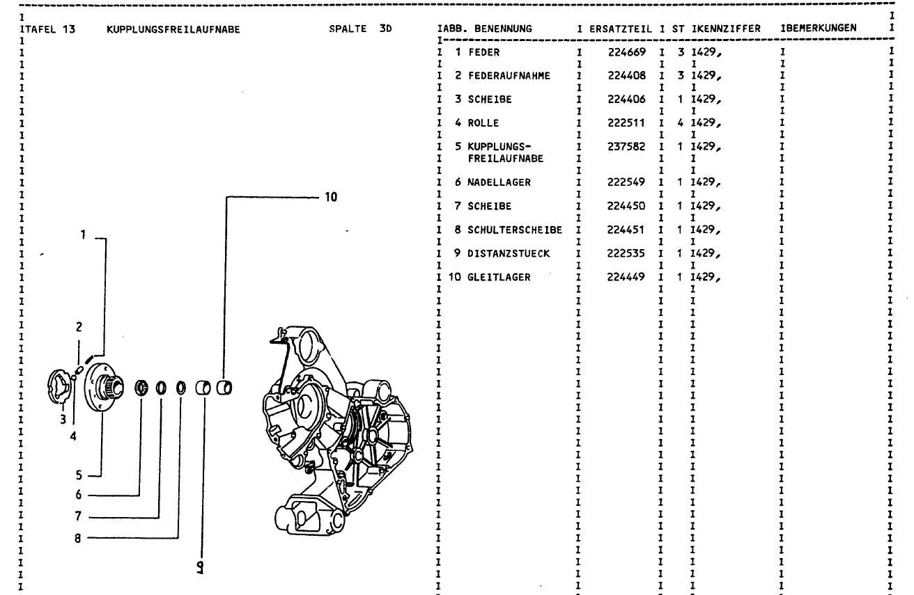

    Versteh ich nicht, Mail ist hier um 10.09 rausgegangen. Wenn Du den Krümmer erneuerst, keinen von Zubehör unbedingt einen vom Vespahändler nehmen. Der Zubehörkrümmer ist mir nach 3 Monaten schlicht und ergreifend in der Mitte durchgebrochen. Was auch geht, ist einer vom "Tuning Zubehör" aus Stahlrohr, der hält auch. Ja mit der Kupplung, der Roller hat zwei, einmal die aussenliegende Anfahrkupplung und der dahinter liegenden Freilaufkupplung. Bevor Du da dran gehst schau mal nach dem Öl. Ich weiß jetzt nich einmal ob Du da von Aussen dran kommst. Die Anfahrkupplung öffnet erst bei Leerlaufdrehzahl, der Freilauf im Schiebebetrieb.

    Na ja, mindestens den hinteren Dämpfer muss Du los schrauben, damit der Motor weiter herunter fällt. Das mit dem Öl, das könnte der Fehler sein, dass die Freilaufkupplung nicht richtig arbeitet.
