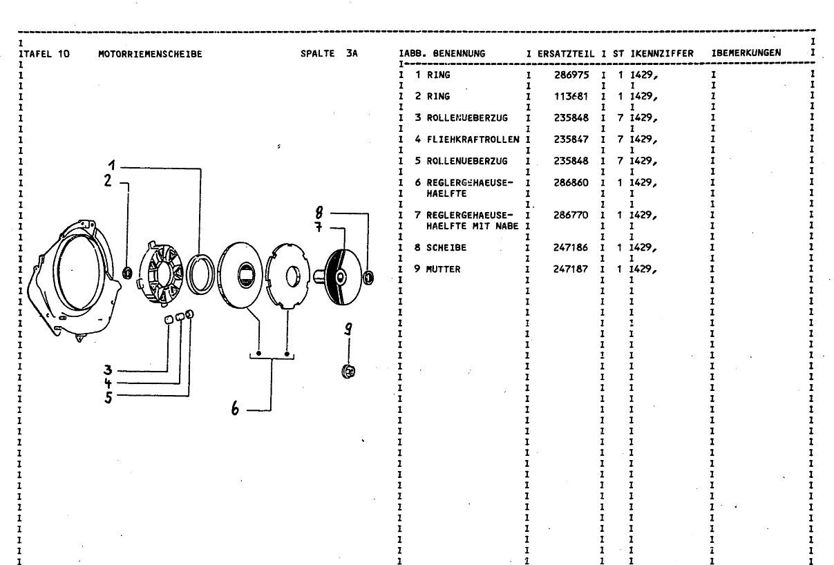

    Dann nimm doch einfach mal diese Hülse ab, aber vorsicht nicht verkratzen, sollte eigentlich an der Riemenscheibe hängen. Teil Nr. 7.

    Aaalso... ich hab mal versucht heute morgen etwas sauber zu machen. Mein Händler hat mir diese Nylon Rollen als Ersatz für die original Fliehkraft Rollen mitgeschickt, aber nachdem ich meine alten Rollen sauber gemacht und neu gefettet habe, würde ich eigentlich die lieber wieder einbauen, weil kaum sichtbarer Verschleiss. Oder?

    Ja, die Rollen, da hast Du wirklich recht, lieber die Originalen, aber das mit dem Fett, nur so viel Fett, wie mit fettigen Fingern drauf kommt, heute ist man vom Fett wieder ganz ab, also nur wenig. Die ZGP sieht auch noch sehr gut aus, an den Kabeln ist auch nix zu entdecken, kannst höchstens noch die Verbindungsstecker (CDI) überprüfen, ob die noch stramm drauf gehen. Die Position der ZGP ist eigenartig, so hab ich das noch nicht gesehen, was ich kenne sieht so aus, dass die Markierung der ZGP leicht links neben der Markierung am Gehäuse steht. Überprüfen kann man das aber erst mit der Stroboskoplampe, wenn wieder alles montiert ist, denn die Markierungen sind auf dem Lüfterrad und dem Abdeckblech.

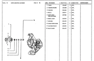

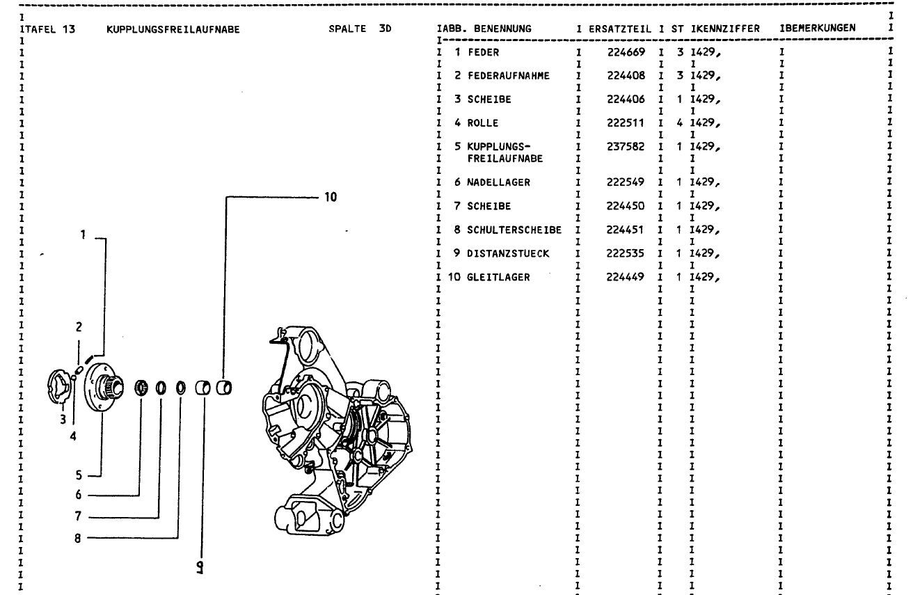

    Versteh ich nicht, Mail ist hier um 10.09 rausgegangen. Wenn Du den Krümmer erneuerst, keinen von Zubehör unbedingt einen vom Vespahändler nehmen. Der Zubehörkrümmer ist mir nach 3 Monaten schlicht und ergreifend in der Mitte durchgebrochen. Was auch geht, ist einer vom "Tuning Zubehör" aus Stahlrohr, der hält auch. Ja mit der Kupplung, der Roller hat zwei, einmal die aussenliegende Anfahrkupplung und der dahinter liegenden Freilaufkupplung. Bevor Du da dran gehst schau mal nach dem Öl. Ich weiß jetzt nich einmal ob Du da von Aussen dran kommst. Die Anfahrkupplung öffnet erst bei Leerlaufdrehzahl, der Freilauf im Schiebebetrieb.

    Na ja, mindestens den hinteren Dämpfer muss Du los schrauben, damit der Motor weiter herunter fällt. Das mit dem Öl, das könnte der Fehler sein, dass die Freilaufkupplung nicht richtig arbeitet.
