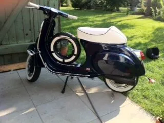

    P.S.: Anbei noch ein kleines Bild vom aktuellen Zustand
      • 17.37 kB
      • 320 × 240
    2 Mal editiert, zuletzt von SpecialBolle (August 26, 2012 at 13:06)
