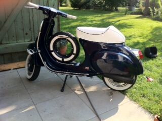

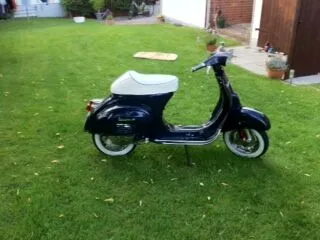

    P.S.: Anbei noch ein kleines Bild vom aktuellen Zustand

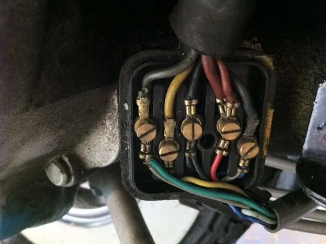

    Schaltplan habe ich mir bereits angeguckt. Sie müsste zu 99% ein BL vorgesehen haben. Des weiteren habe ich 2 Soffitten-Aufnahmen im RüLi.
    Motor läuft ohne Bremslichtsoffitte drin. Das ist dann wohl schlecht. Kann man das einfach zurück basteln?
    Werde also einen "Öffner" als Schalter besorgen.
    Kann ich eigentlich auch einfach eine LED-Soffitte verbauen? Müsste doch heller leuchten und weniger Strom abzuzweigen, oder liege ich falsch? Brauche ich da noch einen Spannungsregler oder sowas?
    Müsste doch eigentlich bei 6V Wechselstrom haben, oder?

    Würde bei meiner V5B1T von 75 gerne ein Bremslicht nachrüsten.
    Sie hat folgende Ausstattung:
    6V
    Lenkerendblinker waren verbaut
    Aufnahme für zwei Soffitten im RüLi inkl. angeschlossenem Kabel
    Haben gestern eine 6V 15W Soffitte verbaut. Das Ding ist sofort nach Start verglüht. Dann haben wir eine 12 V verbaut, aber da meldet sich nichts.
    Dann haben wir das Pedal ein Stück runtergezogen, um zu schauen, ob ein Schalter verbaut ist.
    Leider konnte man da nicht wirklich viel erkennen, da wir aus Respekt vor der Arbeit den Zug nicht ausgehängt haben. Es sieht aber so aus, als ob keine verbaut wäre. Zumindest erahnte man freien Blick auf die Feder.
    Reicht es jetzt, wenn ich einen Schalter kaufe (Zwischenfrage: Öffner oder Schließer???) und dann läuft das oder was muss man jetzt weiterführend machen?
    Vielen Dank vorab für die Hilfe.
    LG,
    Jan

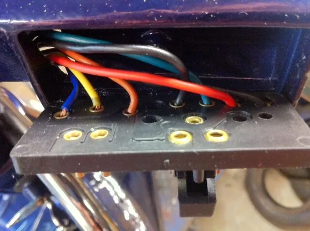

    P.S.: anbei noch ein Bild vom Kasten, falls das etwas hilft.

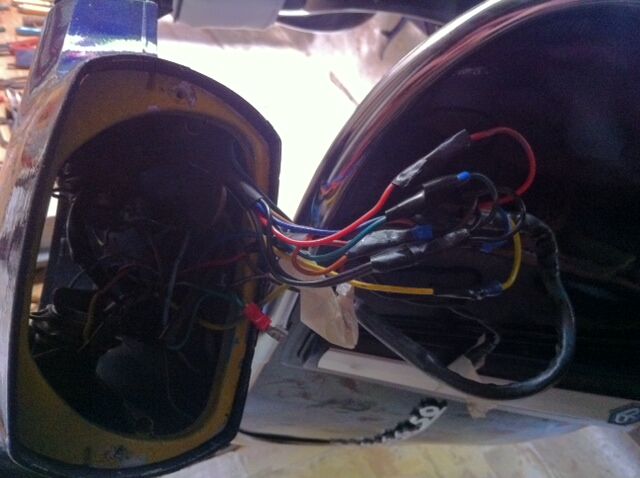

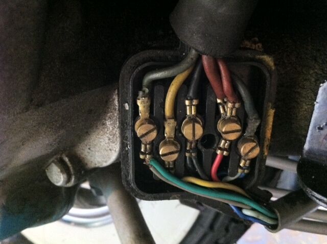

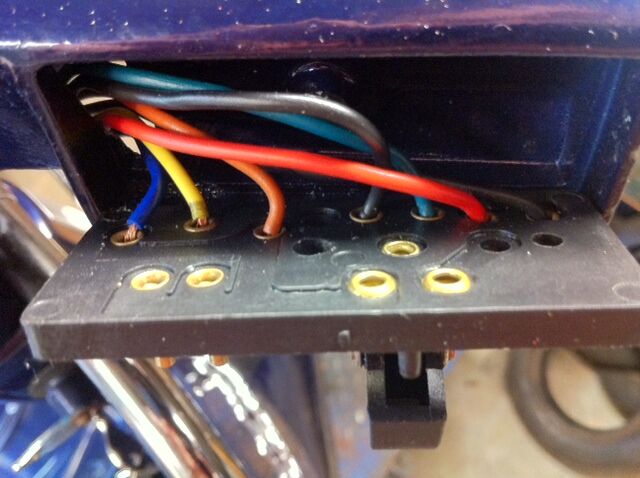

    da Ihr mir bei meinem Kupplungsproblem (gänge gehen nicht rein & kickstarter rutscht durch) so gut helfen konntet, probiere ich es gleich noch einmal mit dem nächsten problem meiner v5b1t/6v.

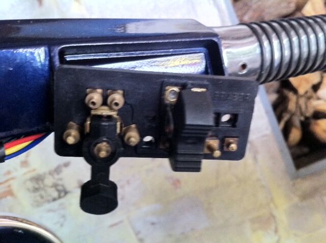

    der kabelbaum sieht neu aus, ist aber nicht dolle verlegt und ein paar kabel sind bereits leicht abisoliert. der killschalter greift nur sehr sehr schlecht und man muss quasi herkulische kräfte aufwenden, um das biest
    aus zu bekommen. habe den schalter bereits aufgeschraubt. kontakte sollten eigentlich gut greifen... es waren lenkerblinker montiert, von denen aber nur einer blinkte, habe diese zwischenzeitlich demontiert. licht vorne geht nicht. an der birne liegt es leider nicht. rüli geht, aber nur dauerhaft. der lichtschalter hat also absolut keinen einfluss auf die illumination.
    kurze frage noch: habe ich eigentlich auch ein bremslicht???

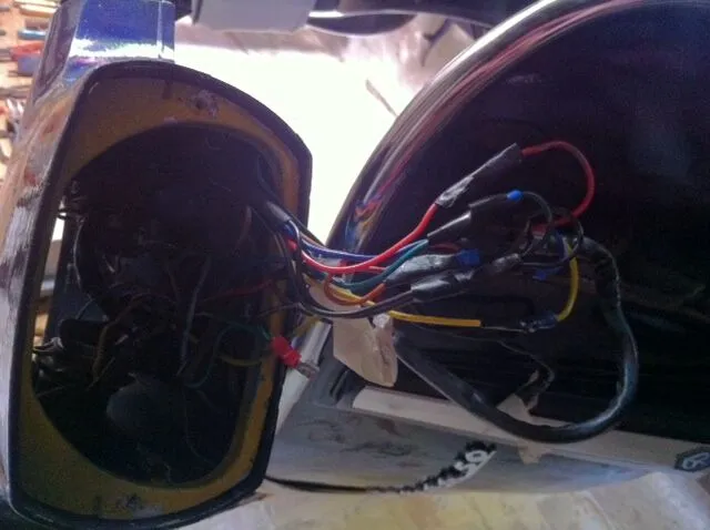

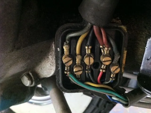

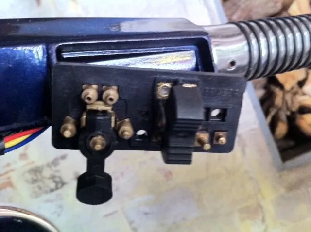

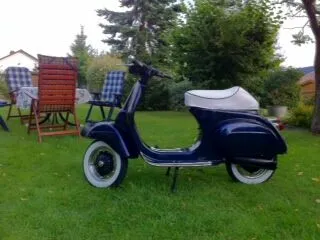

    hier nochmal ein paar bilder, die ich im ersten thread bereits versprochen habe.
    vielen dank vorab für die hilfe.
