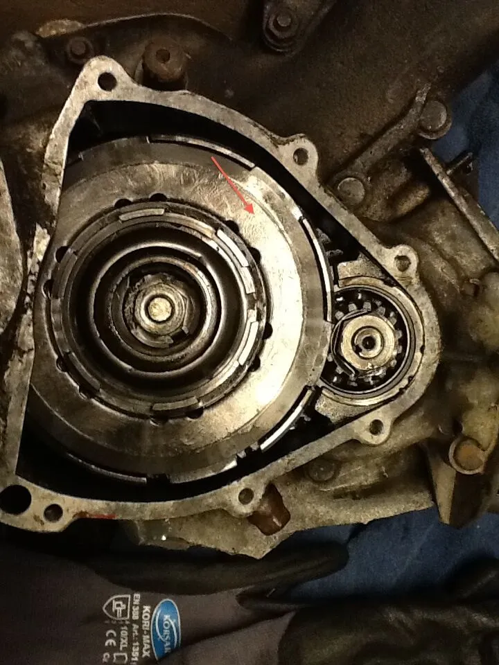

    Hi, kann ich irgendwie die kupplungsmutter lösen ohne Schlagschrauber und kupplungshaltewerkzeug ? Hat mir da mal jemand ein Bild wie ich mit Schraubenzieher blockierten kann?
    Das wäre klasse Gruß cs

    Ich habe oben den Kolben blockiert, aber die oberste Platte dreht sich immer mit wenn ich versuche die Mutter zu lösen...

    Mit dem Bauch auf der Sitzbank liegend, gegen die Fahrtrichtung und dabei mit dem linken Fuß die Hinterradbremse drücken und mit der rechten Hand die Schraube mittels Ratsche lösen ;)
    Den Tipp habe ich von hedgebang: und köberle: erhalten :thumbup:
