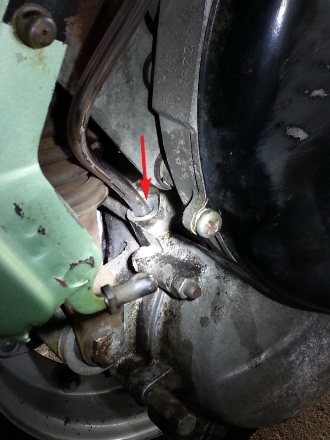

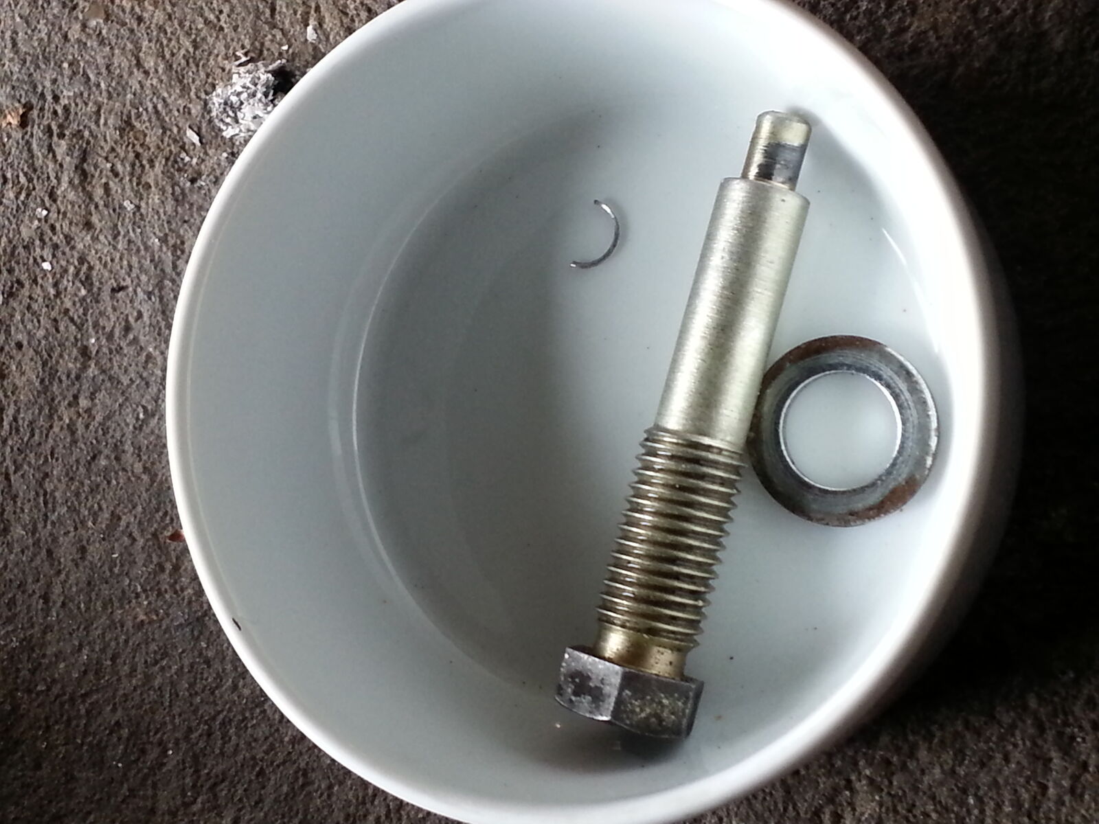

    Wenn die einfüllschraube fest ist kann man Die rausschrauben und da einfüllen. Kann man halt nicht sehe ob das genug War aber 250 ml reichen eigentlich aus.

    aha - jetzt weiß ich, was er meint:
    mit "Schallwelle" ist diese raster-halterungs-schraube oben am block gemeint:
