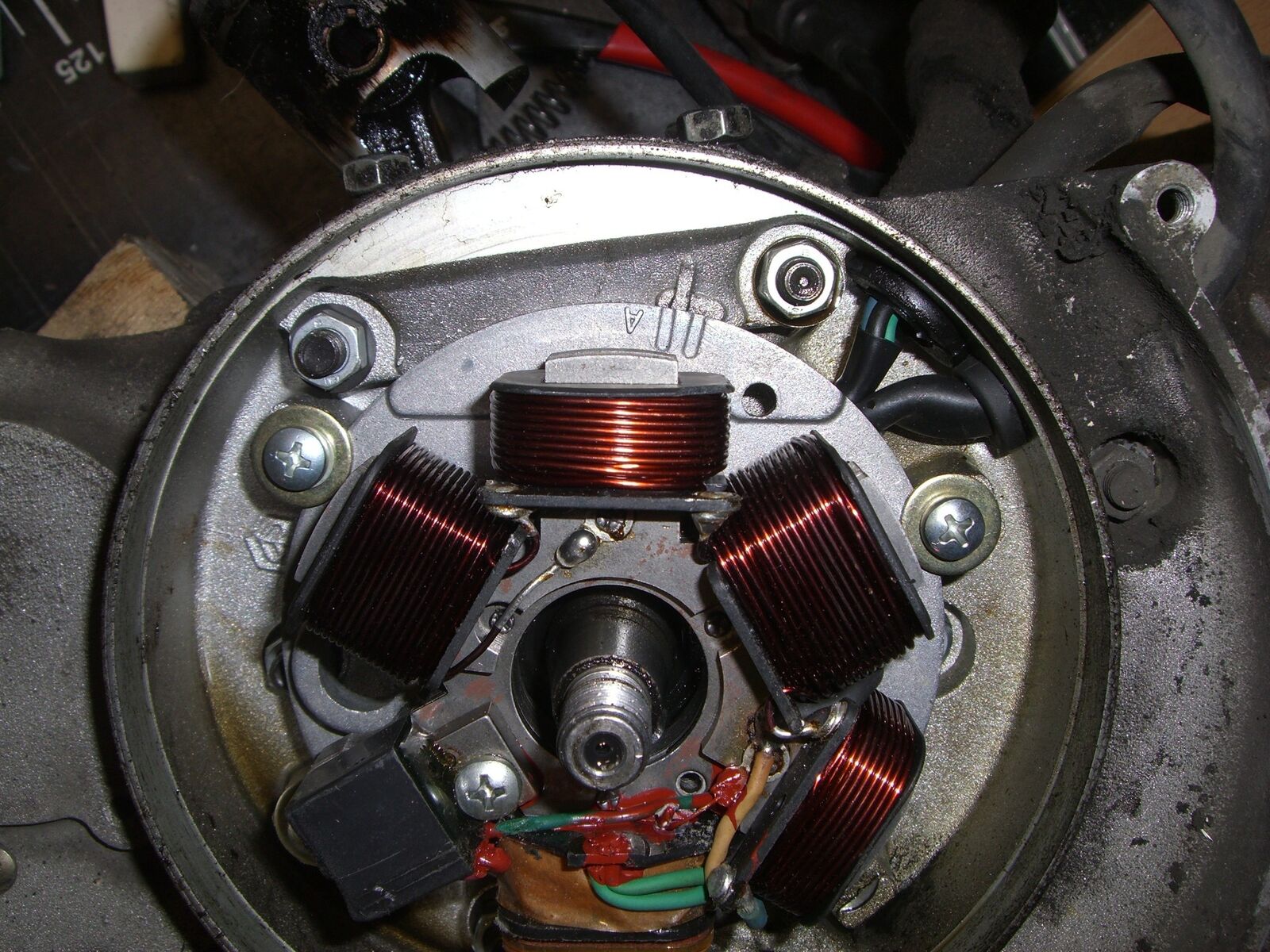

    Ist die ZGP etwa so eingestellt? -->
      • 373.34 kB
    I am all good.

    Du brrauchst nur ein ohm- oder multimeter zum messsen, denn die zgp wird ohne spannung gemessen.
    MERKE: widerstaende werden immer strom- uns spannungsfrei gemessen! Goldene elektriker regel ;)

    Der Motor wurde mittels Zündschlüssel ausgemacht. Ja, die ZGP könnte ungefähr so eingestellt sein.. ich hatte nur in Erinnerung, dass bei mir mehrere Striche als Markierungen aus der ZGP sind.
    köberle
    Danke, auch das werde ich am We tun :rolleyes:
