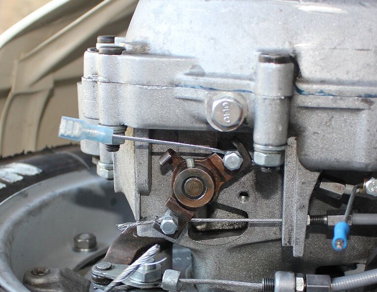

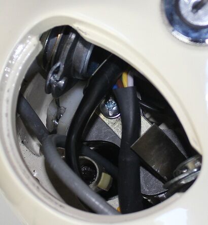

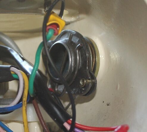

    Ich hab Bilder gemacht,
    Aktueller Stand: 0 bis 3 lassen sich leicht schalten, oder ich spanne den Zug (den inneren) dann ist die Schaltung sehr
    schwehrgängig aber beidesmal ist der 4 Gang nicht zu finden.
    Kann das sein das ich beim Zusammenbau das Ritzel des 4. Gangs falschrum draufgelegt habe und daher der "Schaltweg" zu weit ist?
    (ich glaube nicht, weil jetzt lässt sich der Gang ja auch so (bei ausgehängten Zügen einlegen)
    Kann es sein das die Umlenkrolle im Lenker ausgeschlagen/verbraucht ist?

    sieht alles ordentlich aus
    Die Züge sind abe rnicht möglicherweise vertauscht?

    Für mich sieht es so aus daß auf dem Bild "Motor Schaltung gespannt" unten der 1. Gang drin ist.
    Man setzt die Schraubnippel aber mit dem Getriebe in Leerlaufstellung und gleichzeitig den Schaltgriff auch auf Leerlauf.
    Wenn du das tatsächlich so gemacht hast, dann können die Züge glaube ich nicht in jederr Richtung mit voller Laufweite funktionieren.
    Die Lenkrolle scheintmir richtig so zu sein... diese Spalten zum Einfädeln der Züge müssen oben sein.. wäre die Schaltrolle andersherum würde bei jedem Schaltvorgang der Zug an der Spalte vorbeischrammen... dann spleißt und reißt er dort...
    Bist du sicher daß bei komplett eingebauten Tach/Scheinwerfer etc.nicht ein Kabel sich irgendwo an der Schaltrolle verklemmt?
    Sieht so aus wie ein selbergebauter Kabelbaum mit dickeren Kabeln... oder hab ich einen Knick in der Optik?

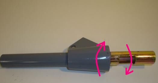

    Mir ist selbst noch eine Idee gekommen, kann es sein das die Schaltstange nicht richtig eingepresst ist. D.H. die Ganganzeige verdrecht zum Schaltgestänge ist. und hätte das überhaupt einen Einfluss (abgesehen von einer Falschen Anzeige)? ich hänge mal ein Bild zur Verdeutlichung an.
    Wie kann ich das den Prüfen ohne einen neuen Lenker bzw Schaltstange zu kaufen?

  • Pierre Lavendel
    • September 7, 2012 at 22:08
    Mir fällt noch was ein, um das Thema "Zughalter im Lenker" wieder hervorzuholen.
    Ich hatte vorhin die Gelegenheit mir den PV Lenker bei einer Bekannten von Innen zu betrachten.
    Probiere mal den richtigen Zughalter für den PV Lenker aus.
    (den auf dem Bild bei dem ich mich beschwert habe daß du deinen eigene Lenker zeigen solltest)
    Das Kunststoffteil sieht hier arg dick aus.
    Mit dem ursprünglich vorgesehenen Blechhalter hast du mindestens 5 mm mehr Weg, sollte ich mich nicht irren.
    Das Schaltrohr sieht ok aus.

    der Ansatz mit der verdrehtem Rohr ist möglich, Aber ist das nen neues Schaltrohr? Bzw was aus dem Zubehörregal?

    deine schaltrolle stößt an der halteplatte der züge an, wenn die platte nicht richtig ist haben wir genau diese problematik

    Das Schaltrohr habe ich selbst in die Kupplungsaufnahme gepresst, vorher alles ausgemessen aber na ja, zu 100% kann ich da jetzt nichtmehr dahinter stehen.
    Ich denke aber das es eigentlich abgesehen von der richtigen Ganganzeige keinen Einfluss haben sollte. (evtl. nur wenn ich bei NULL einstelle und nann nach

    Schaltstange ist aus Zubehörregal und in Aussenteil gepresst.

    leider bin ich immer etwas im Stress wegen Arbeit und Familie, aber ich habe das Problem gelöst, es ist tatsächlich so, das die Schaltstange nicht richtig auf das "Gehäuse" aufgepresst war, (siehe Bild) jetzt habe ich das ganz ohne die 1,0,2,3,4 Markierungen gemacht und siehe da Schaltet wunderbar beim ersten versuch.
    Teil neu eingepresst und jetzt bin ich glücklich, aber leider auch fertig mit der PV, so das ein neues Projekt her muss....

    du läßt hier die Leute erst ein Tänzchen aufführen bevor dir einfällt daß du das Schaltrohr selbst reingepreßt hast...

    und ich arbeite sehr sorgfältig, d.h. beim Einpressen hatte ich alles ausgemessen ......
    leider stimmt der Abstand vom Kupplungshebelhalter nicht zu den Markierungen der
    Gänge, ist eben nur ein Nachbau und ich hatte mich an der Hebelkalterung orientiert.
    Daher habe ich auch einen anderen Lenker gekauft und werde sobald der da ist, und mein Sohnemann mir die Zeit schenkt
    umbauen.
    Mein jetziger Lenker hat z.B. den PK Lichtschalter der "neue" Lenker sollte mehr Richtung Original PV gehen.
