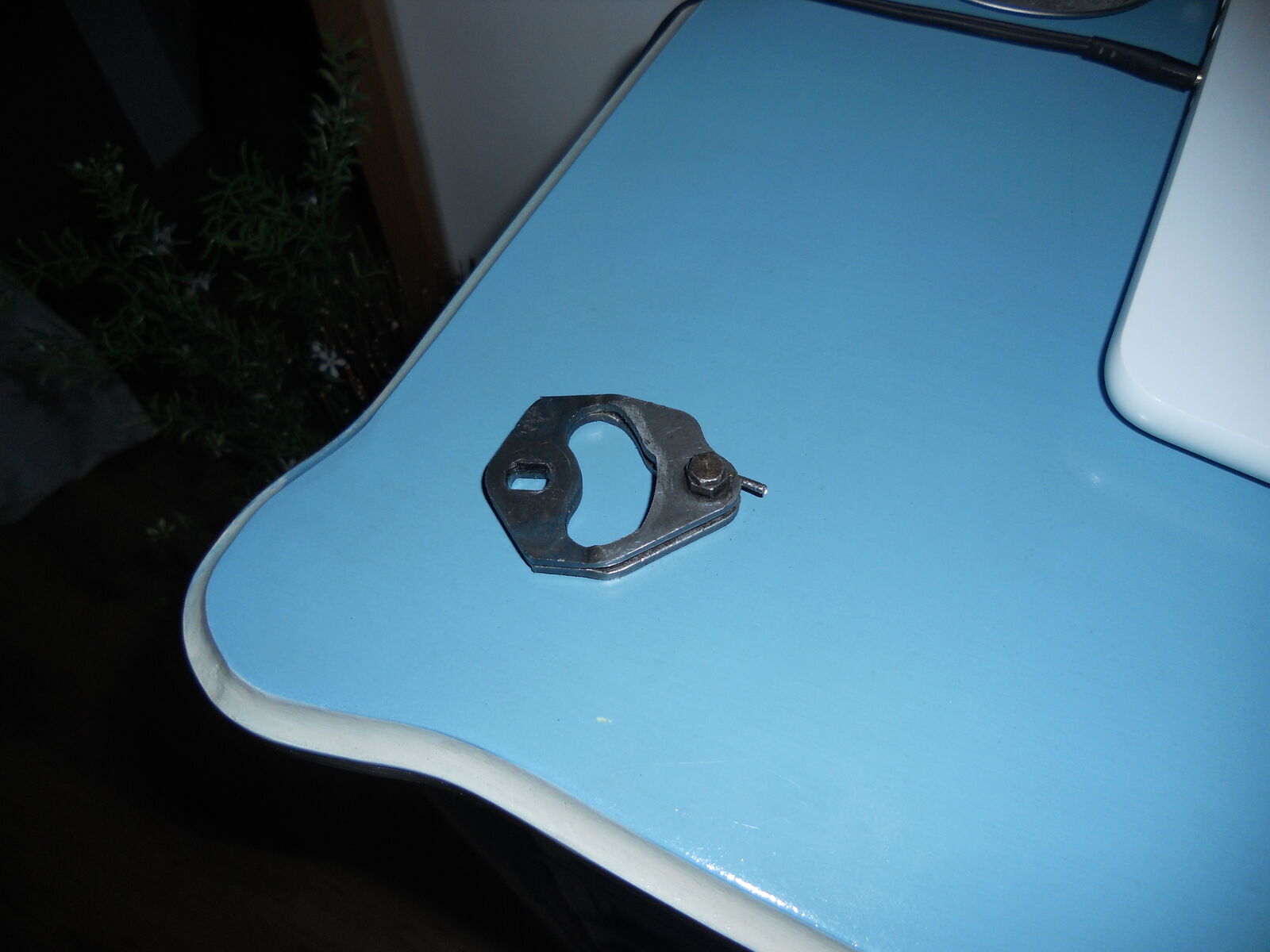

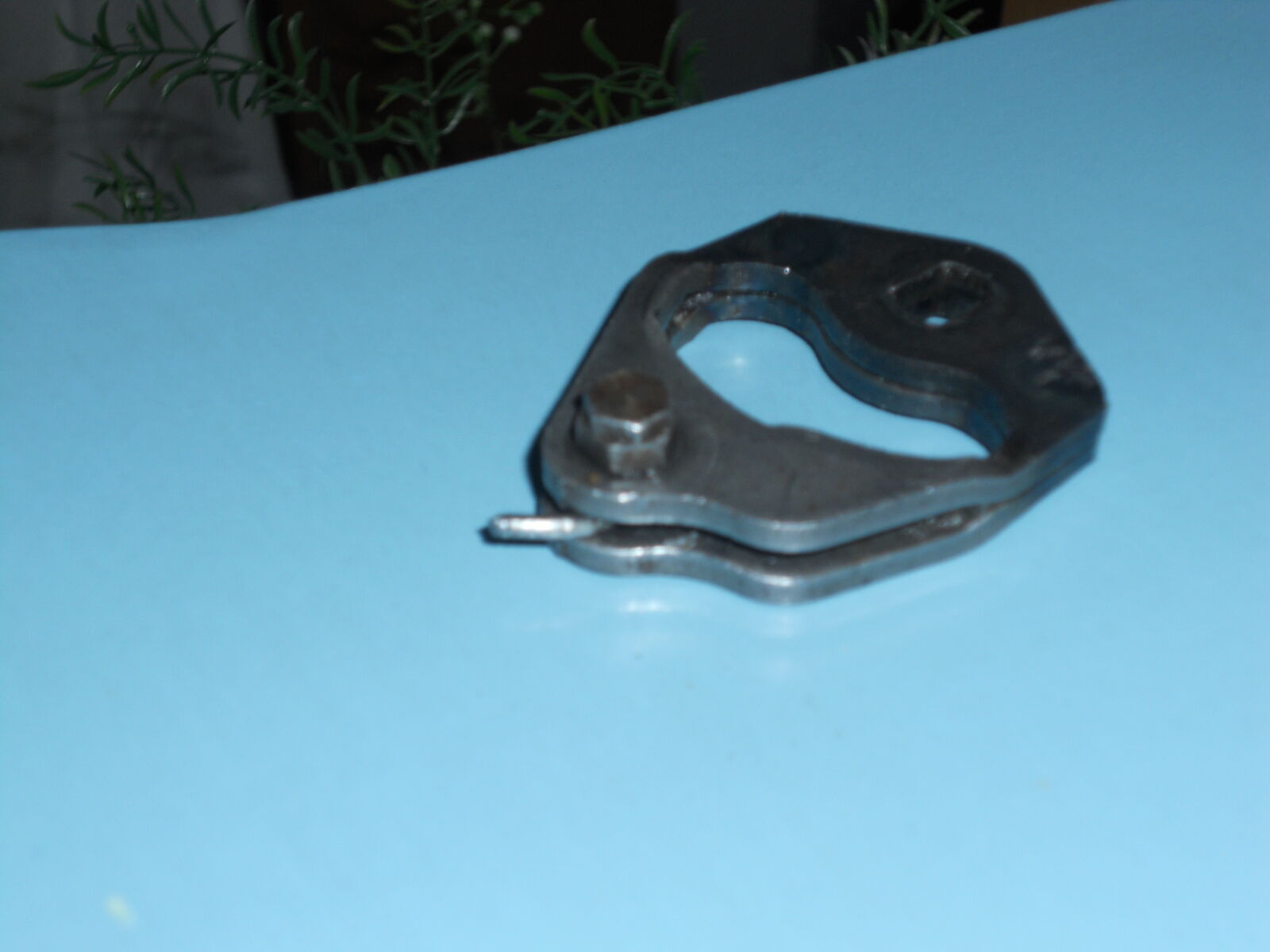

    baue gerade den Motor meiner XL2 wieder ein und nun ist das Drahtseil der Schaltung abgebrochen, ich bekomme dieses kleine Stück einfach nicht heraus, kann mir jemand sagen was ich da falsch mache?
    Ich möchte dieses Reststück des Drahtes lösen. :+5
    Anbei ein Bild des Übeltäters. Wenn es jemand genau benennen kann änder ich gern die Überschrift.
    Merci!
    Chris

    Vielleicht einfach mal den Schraubnippel öffnen und dann den Rest des Drahts rausziehen?

    kommt Leute, habt doch auch mal klein angefangen!
    habe nicht gewusst das man da mit 7er und 8er schlüssel kontern muss. habe glücklicherweise noch einen ersatzdraht da.
    • August 29, 2012 at 22:32
    Du mußt aufpassen , in dem Schraubnippel ist unter der Schraube noch ein Plättchen Metall ! Wenn Du den Neuen Schaltdraht befestigst muß der Schaltdraht vom Plättchen geklemmt werden sonst hälts nicht lange ...
    Wenn die Schraube den Draht drückt und klemmt ist die Scherwirkung zu groß und der Schaltdraht bricht erneut ...

    Danke für den Tipp Doc, werde ich beachten!
