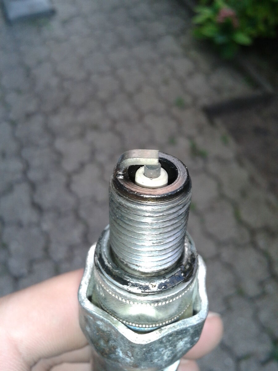

    ich habe folgende Probleme mit meiner PX80 Lusso:
    1. Beim anfahren muss ich immer vorm einkuppeln die Drehzahl hochjagen und dann sehr lange mit schleifender Kupplung fahren, damit ich überhaupt vom Fleck komme. Auch dauert es eine "Gedenksekunde" , bis im Leerlauf (also von der Leerlaufdrehzahl aus) die Drehzahl steigt. In allen anderen Gängen nimmt sie gut und direkt das Gas an; es sei denn die Drehzhal fällt wieder auf das Leerlaufniveau ab. Also z.b. beim ausrollen lassen vor einer Ampel.
    2. Sie schafft die 80km/h nur dann, wenn wirklich keine Steigung/Gegenwind kommt und auch dann nur sehr zögerlich. Aus dem Bauch raus würde ich sagen, dass sie schneller ist wenn der Motor warmgefahren ist... die ersten 5 Minuten schafft sie nur so 70 km/h. Dass ein warmer Motor besser läuft ist mir klar; aber dass es fast 10km/h ausmacht?
    Zudem nimmt die Beschleunigung im 4. Gang spürbar ab. Normal oder noch ein Symptom?
    Würde mich freuen, wenn ihr mir helfen könntet. Ein Bild der Zündkerze (Bosch W5CC) hänge ich an.

    Also von deiner Zündkerze ausgehend würd ich sagen, der Motor läuft zu mager. Auch das sie nicht direkt Gas annehmen will, könnte damit zusammenhängen!!

    Ich habe das Gemisch eine viertel Umdrehung fetter gestellt. Also die Maximalgeschwindigkeit ist jetzt gut bei 80 (schafft sie jetzt auch locker. Im Windschatten hinterm LKW sogar 84 :D)
    Leider ist das Problem mit dem Anfahren immernoch stark ausgeprägt. Habe mal die Leerlaufdrehzahl höher gestellt, da sie besser anzog wenn ich sie im Stand immer ein wenig mit dem Gas oben gehalten hab. Es ist jetzt zwar besser geworden, aber so ganz in Ordnung ist es auch noch nicht. Ich möchte auch nicht den Leerlauf zu hoch drehen, da sie die Drehzahl sehr stabil gehalten hat (außer wenn man Licht+Blinker anhatte, dann ging es runter). Mit kommt es aber so vor, als würde sie mit warmem Motor schlechter Gas annehmen als mit kaltem? Woran könnte das liegen?

    Sorry, wenn ich den Thread nochmal hochhole, aber das Problem ist ja nochnicht so ganz weg. Außerdem ist mir eine Frage dazu eingefallen :D
    Wenn ich das Zündkerzenbild (wie im Bild oben) nach einer Vollgasfahrt kontrolliere, sehe ich doch nur das Bild des Gemisches der Hauptdüse, oder etwa nicht? Also kann es ja durchaus sein, dass im Leerlauf/Teillastbereich immer noch das falsche Gemisch ankommt und sie deshalb so schwer hochkommt. Mit der Gemischschraube stelle ich doch nur das Verhältnis im Leerlauf ein....
    Bin ich da auf dem Holzweg? Oder sollte ich einfach mal 15-20 km im Teillastbereich fahren um das Zündkerzenbild dann zu checken?

    • September 21, 2012 at 11:48
    Ich habe mal eben die Düsen gechecked:
    HD: 95 160 BE3
    ND: 52 140
    Zündkerze ist mitlerweile (nach der viertel umdrehung fetter) weißlich-braun. Sollte also eigentlich passen. ISt die Leerlaufdüse zu klein?
    Das weißt du erst, wenn du ne andere ausprobiert hast. Wie gesagt, bei mir waren auch die Standarddüsen drin die "eigentlich" richtig sind und trotzdem brauchte ich ne fettere.
    Aber wenn der Roller besser läuft, nachdem du ne viertel Umdrehung gedreht hast, dreh doch einfach mal noch weiter? Und weißlich-braun ist eher zu mager. Man sollte sich immer von fett nach mager an die optimale Einstellung herantasten und nicht andersrum.
