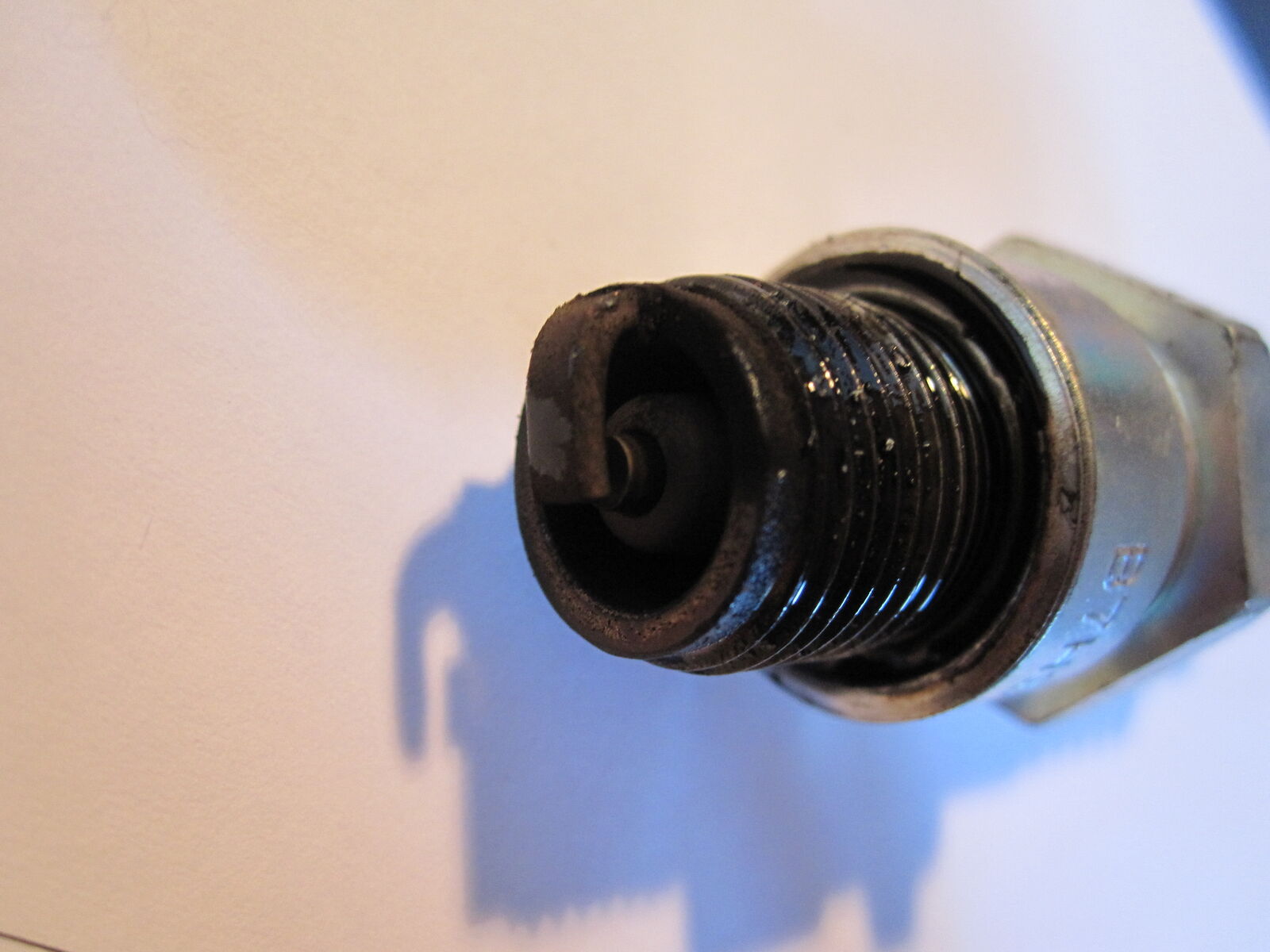

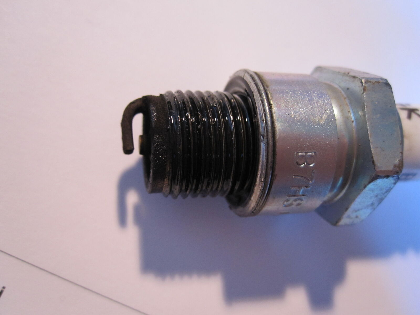

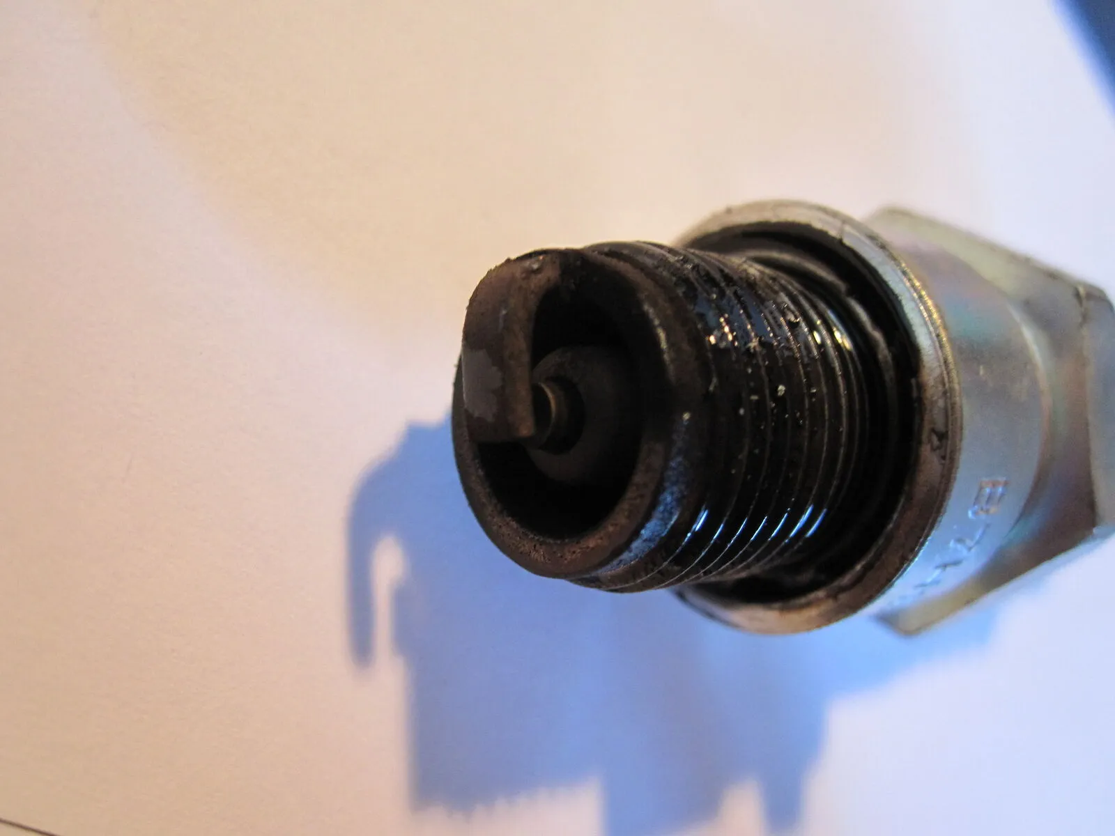

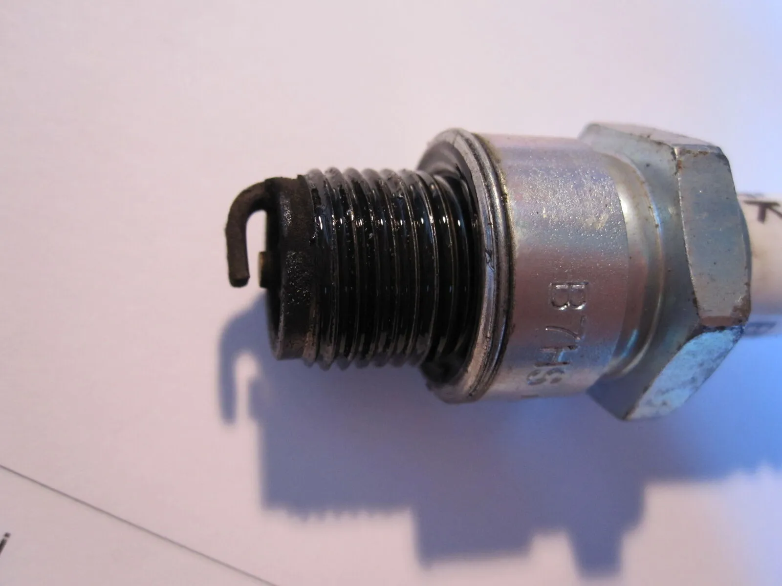

    ich habe mir mal die Zündkerze angeschaut.
    (siehe Fotos)
    Dabei ist mir aufgefallen, dass diese zum einen sehr ölig ist und zum anderen, dass bei mir eine NGK B7HS verbaut ist.
    Wenn ich mal so im Netz schaue, muss eine original 50 Spezial aber mit einer NGK B6HS betrieben werden.
    Kann das mein Problem mit den Zündaussetzern oder dem Stottern sein?
    Gruß Kermit

  • vladalucard
    2,279
    340
    24
    Biggesee
    v50 Special O-Lack "Orange Beauty" (75 Alu-Pinasco) / Pk 50 s Lusso (102 Alu-Pinasco) / Pk 50 s "SnowWhite" (133 DR)
    • September 7, 2012 at 19:14
    Jetzt wo du es erwähnst : meine lief damals mit 50ccm auch nicht rund Bergauf als ich eine NGK verbaut hatte!
    Hatte dann die alte Bosch W4AC wieder reingeschraubt und das problem war behoben.
    Versuch das mal ;)

    • September 7, 2012 at 19:23
    W4AC?
    Die entspricht ja der B7HS, oder?
    Frage mich ja gerade, ob ich eine B6HS bzw. W5AC brauche um das Problem in den Griff zu bekommen?
    • September 7, 2012 at 19:38
    Benzinschlauch ist auch nur so lang wie unbedingt nötig, d. h. nicht extra länger gewählt für mehr Komfort beim Tankausbau?

    • September 7, 2012 at 20:28
    Ich glaube nicht das dein Problem löst, aber probier es einfach. W5AC ist die richtige.
    • September 8, 2012 at 00:44
    Eine neue Kerze ausprobieren, ist eh nie verkehrt, zumal Deine auch schon recht abgerockt aussieht.
